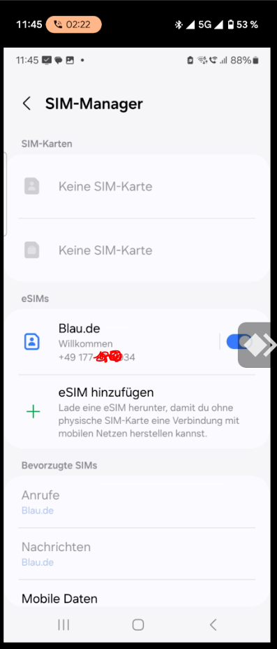

So, ich habe jetzt die eSim installiert.
Gleiches Bild. SMS und Anrufe ausgegraut, kein Anruf möglich.
Allerdings: Wenn ich WLAN Call anschalte, kann ich tatsächlich telefonieren.
Und: Es kam eine SMS von Blau.de an (Ihre SIM wurde aktiviert). Und: APN sind eingetragen (einmal o2, einmal eplus, glaube ich).
Ohne WLAN funktionieren Daten allerdings auch nicht (oder Mutter bekommt es nicht hin - sobald WLAN aus ist, verliere ich meine Anydesk-Verbindung)

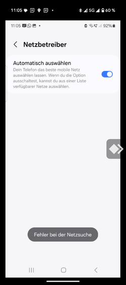

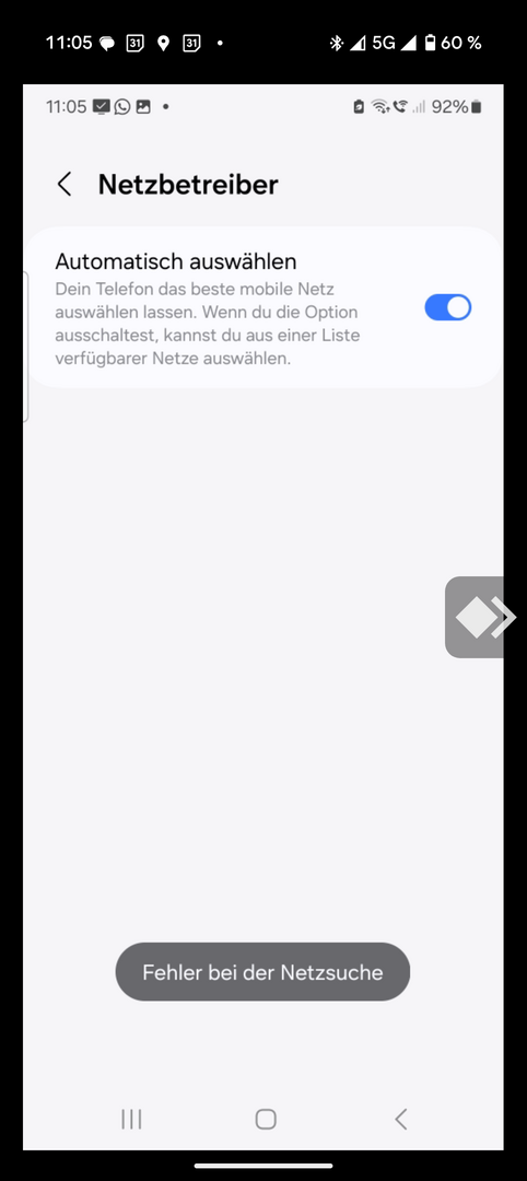

Wenn ich den Netzbetreiber manuell auswählen will, kommt "Fehler bei der Netzsuche"

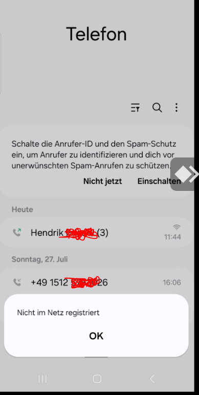

Rufe ich jemanden an (WLAN Call aus), kommt "nicht im Netz registriert"

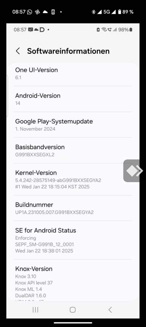

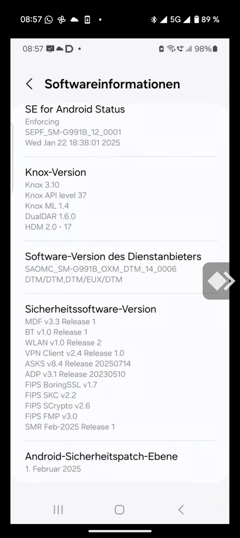

S21
Einstellungen - Telefoninfo.
Stehen dort die IMEI Nummern?

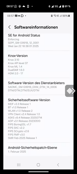

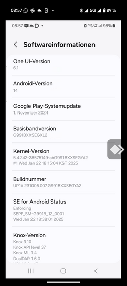

Einstellungen - Telefoninfo - Softwareinformationen
Davon einen Screenshot.
ja, da stehen zwei:
IMEI
IMEI (eSIM)
Anbei die Screenshots von den Softwareinformationen.
Gruß,
Hendrik
@henfri
Mobilfunkempfang ist doch voll da.
Ja, aber wenn ich (ohne wifi-Call) versuche zu telefonieren, kommt "nicht im netz registriert"

der Screenshot aus dem Sim-Manager sieht identisch aus.

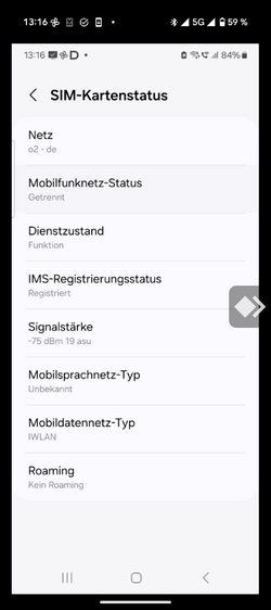

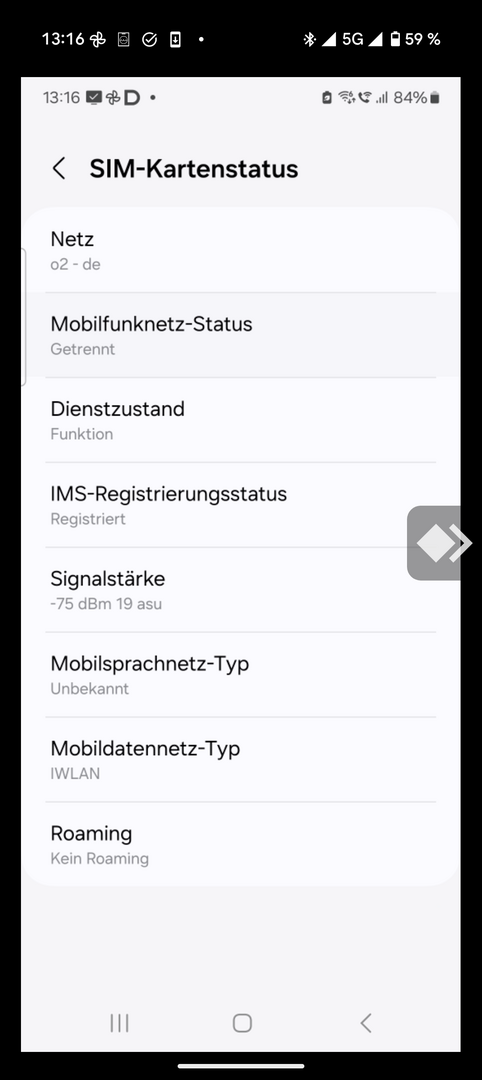

Einstellungen - Telefoninfo - Statusinformationen - SIM Karten Status
Geh über Anydesk in das Menü, dann soll sie WLAN ausschalten und den Screenshot machen.
Hat sie versucht. Sie ist aber nicht schnell genug eine - Mögliche - Anzeige zu erwischen mit dem Screenshot
Hier der Sim-Karten Status
@henfri
Sprachnetz Typ unbekannt, hmm.
Schalte mal 5G aus.
Einstellungen - Verbindungen - Mobile Netzwerke.
Was steht da bei Netzmodus?
