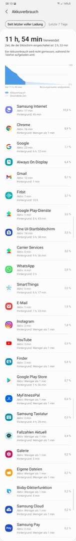

Ich habe mein S21 5 G seit 2 Tagen neu und bin total enttäuscht vom Akku. Ob das am neuen Update liegt, welches ich gestern geladen habe, kann ich nicht beurteilen. Da ich erst danach getestet habe, aber möglich. Handy 100 % abgestöpselt und 30 Minuten später ohne anzurühren 5 % weg. Ich habe nur WLAN an und AOD und sämtliche Benachrichtigungen und Sync deaktiviert

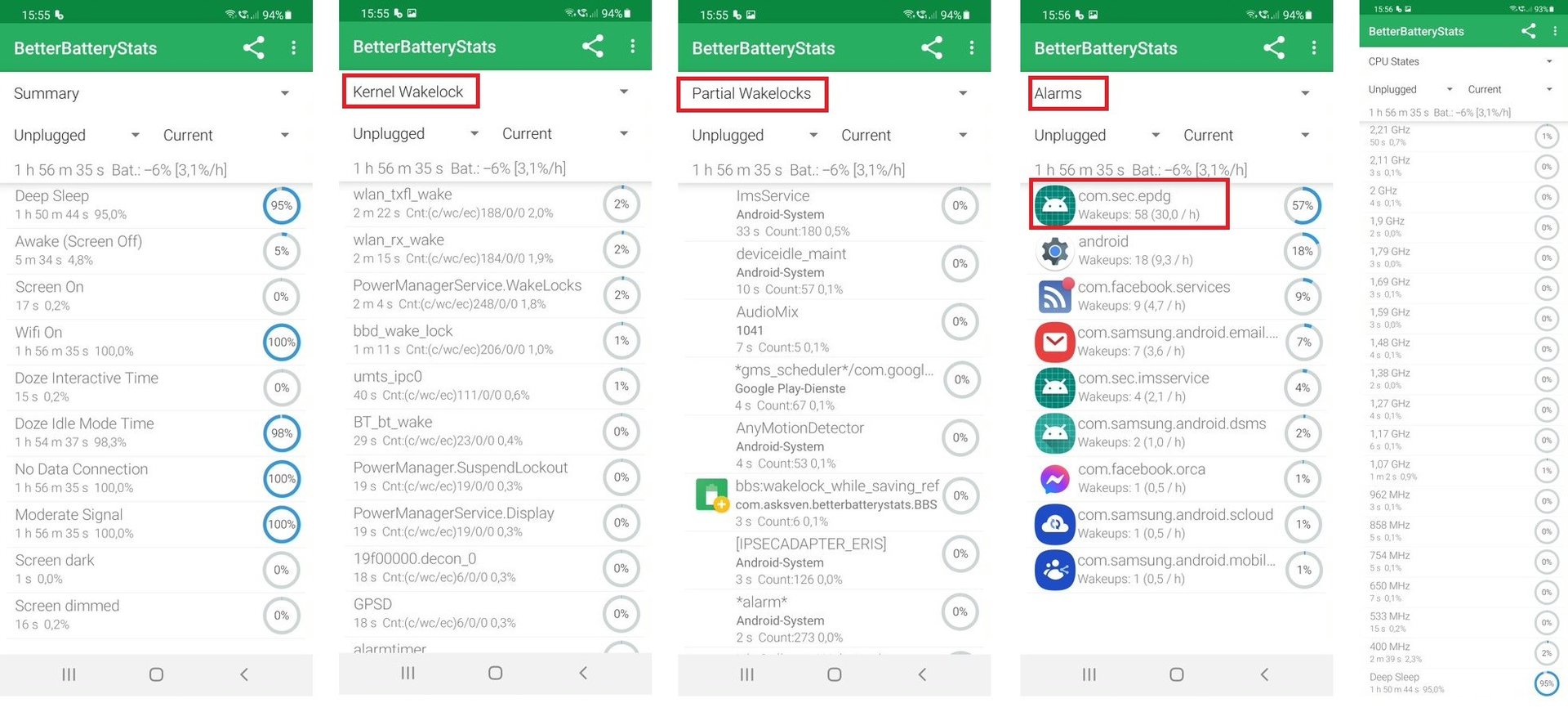

So. 2h, 6% Akku weg...
Tiefschlaf ist da; Bis auf das "com.sec.epdg" (was jetzt aber auch nichts bedeuten muss) fallt mir nix auf... Das scheint das WLAN-Call zu sein, bringt aber nichts, wenn man es abschaltet bzgl. der Akku-Laufzeit.
(Das S7 hat zuletzt immer der ims-service gedrained; das scheint hier nicht so der Fall zu sein)

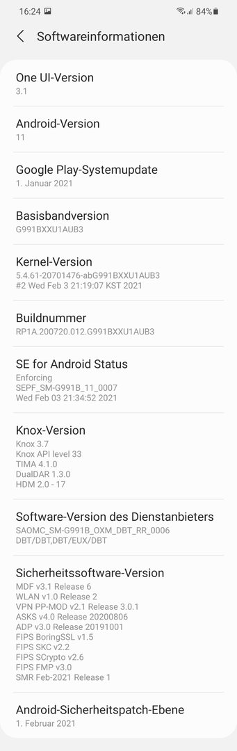

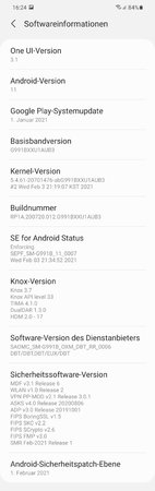

@mike3k
@mike3k: passt bei mir waren es 3 % Akkuverbrauch in 1 Stunde, schon krass, blöd halt das es nicht wie in Windows eine Funktion gibt derartige Updates wieder zurück zu nehmen.
So bleibt nur die Erkenntnis zukünftig wenn es neue Updates gibt, erst mal 1-2 Wochen abzuwarten bis man die drauf macht...
@tomhsv Ja, bei Basisbandversion steht es, hinten "AUB3", das ist genau das fehlerhafte Update... Ich hoffe, sie kriegen das schnell hin... scheint wohl auch eher sogar ein globales Problem zu sein, wenn man den englisch sprachigen Bereich des Samsungsforums betrachtet.
