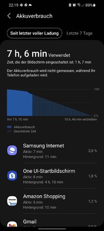

Mal schauen wir der Verbrauch über Nacht sein wird, aber heute sieht die Statistik schon besser aus.

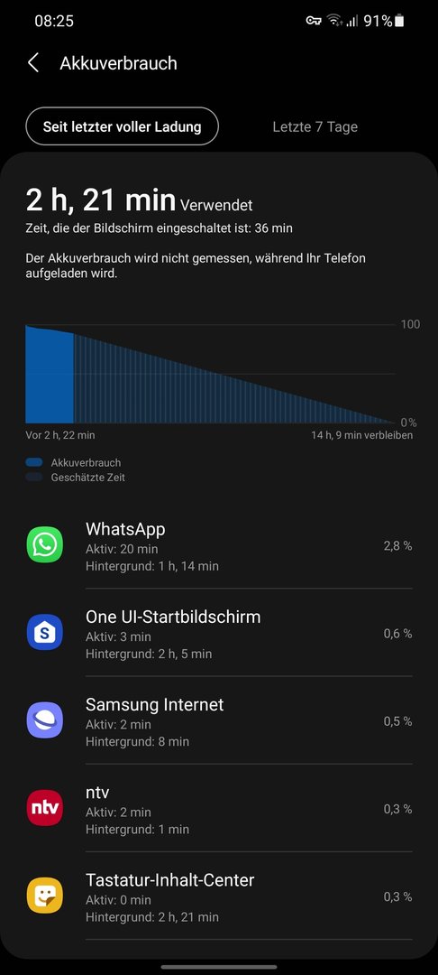

Alles absolut im Rahmen seit dem Wipe Cache gestern. Vorher hatte ich auch Probleme.

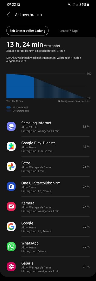

So habe gestern auch Google Apps geleert und gestoppt dazu paar Einstellungen vorgenommen. Resultat ist i.O. finde ich - seit gestern nacht 22:30 bis jetzt 6% Akku verbraucht, das sind knappe 11 Std.

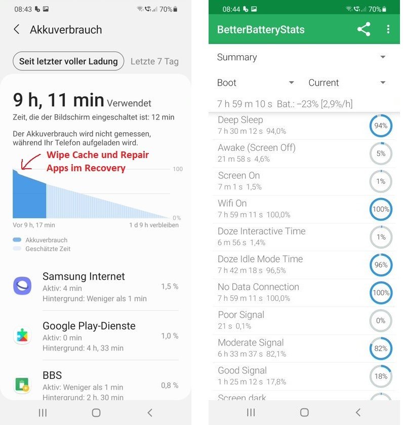

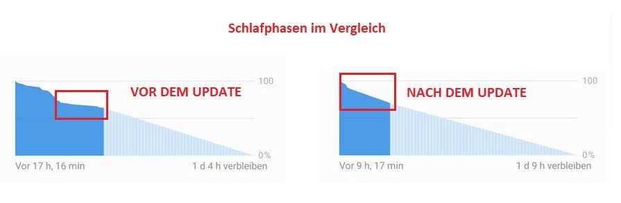

@CassPennant Ich finde an deinen Zeiten und der Kurve nicht wirklich, dass das im Rahmen ist. Vor dem Update war die Ruhe-Kurve fast plan!
Bei mir heute Nacht auch weiterhin der Drain. Play Services Zeugs hat nichts gebracht, ebenso weiterer Clear Cache Partition nicht und ebenso Repair Apps nicht. 2,9% Akku / h (23% in 7h 59)

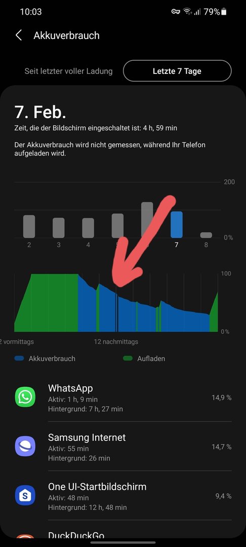

Also zumindest war es vorher noch viel schlimmer.
An der markierten Stelle habe ich gestern den Wipe Cache durchgeführt. Vorher ging die Kurve ja im Sinkflug nach unten.
Noch mal so zum anschauen - früher und aktuell
