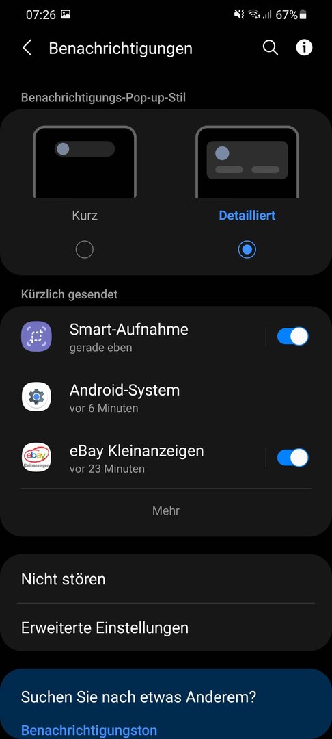

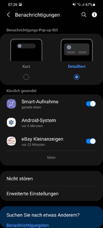

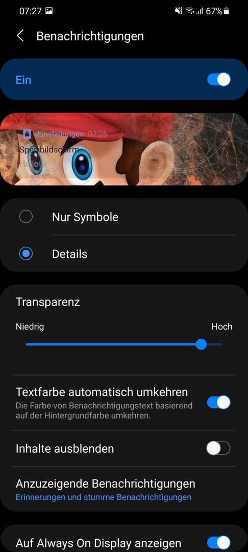

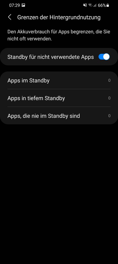

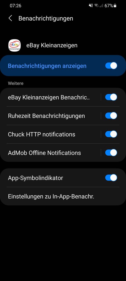

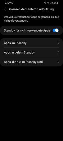

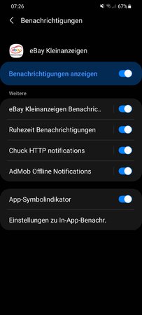

Hallo liebes Forum,
Ich habe mir vorgestern ein S21 über Ebaykleinanzeigen gekauft und bin fast am verzweifeln.
Die Pushnachrichten kommen erst an, wenn ich das Gerät entsperre. WhatsApp funktioniert zu 80%, die restlichen Apps wie Ebay kleinanzeigen und FB Messenger kommen überhaupt nicht an.
Habe nun schon zig FAQ vom s20 probiert , nichts hilft. Ich habe keine Optimierungsapps installiert ect... Gerät wurde schon zwei mal zurück gesetzt ohne Erfolg
Über Hilfe wäre ich dankbar
Screenshot_20210128-072617_Settings.jpg Screenshot_20210128-072634_Settings.jpg Screenshot_20210128-072701_Settings.jpg Screenshot_20210128-072931_Device care.jpg

Neu installieren und dann sofort in die "Apps nie im Standby packen.

Mir hauts die App immer aus dem "Apps die nie im standby sind "
Factory reset und alles neu einrichten...
Nach dem Factory reset bleiben die Apps nun im „Apps die nie im Standby sind“

Hast du unter Einstellungen -> Sperrbildschirm -> Benachrichtigungen mal geschaut, ob da alles eingeschaltet ist?
Ja habe ich, und auch alles eingestellt. Gerade sehe ich nach und die Apps sind schon wieder aus " Apps die nie im standby sind" geflogen.

Hört sich sehr komisch an, die Sache. Was sind denn das für Apps? Räumst du die selbst weg, z.B. in der Gerätewartung per RAM-Aufräumer oder so? Der Standby der Apps ist eigentlich auch relativ egal, wenn die Notifications über den Google Push Dienst reinkommen/abgewickelt werden und die Apps da nicht irgendwas selbst gefrickelt haben. Der weckt die dann nämlich schon auf...
Wenn sie sofort erscheinen / da sind, wenn du entsperrst und sie nur nicht auf dem Sperrbildschirm zu sehen sind (auch danach nicht, beim wieder sperren?), dann hat das mit irgendeiner Einstellung zu tun.
Es handelt sich um Ebaykleinanzeigen momentan. Nein , selbst räume ich nichts weg . Habe sogar die Gerätewartung deaktiviert.
Wie gesagt, die Nachrichten kommen Instant beim entsperren an, nur eben nicht wenn das Gerät gesperrte auf dem Tisch liegt. Bzw sie kommen beim gesperrten Gerät noch für 2 Minuten nach dem sperren an , danach ist Ende.
Eben habe ich ein neues Update erhalten mit 300MB, denke ich mache nochmal ein Factory Reset nach dem Update und gucke nochmals. Wie nennt sich dieser "Google Push Dienst" eventuell stimmt da etwas nicht. Habe nur den Samsung Push Service gefunden.

Klappen den andere derartige Benachrichtungen? Diverse Messenger usw? Synchronisierung ist auch eingeschaltet? (In Konten ganz unten "Daten autom. synchronisieren")
Und unter Einstellungen -> Akku -> Energiesparmodus -> "Apps und Startbildschirm begrenzen" ist aus?
Bin ich ehrlich, ich nutze sonst keinen anderen Messenger oder Programme die Push Nachrichten senden . Lediglich Ebaykleinanzeigen und WhatsApp. Wobei WhatsApp nun bisher regelmäßig pusht.
Was mir aufgefallen ist , es dauert genau 1 Minute und 10 Sekunden bis die Pushnachrichten von Ebaykleinanzeigen nicht mehr ankommen. Sperre ich den Bildschirm kann ich mir 1 Minute und 9 Sekunden Nachrichten senden , die dann auch direkt auf dem Sperrbildschirm angezeigt werden , danach ist Ende .
Die automatische Syncr. ist aktiviert und „Apps und Startbildschirm begrenzen“ ist aus
