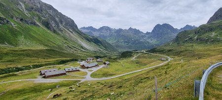

man sieht es auch auf dem Bild am See mit der Bierflasche, schaut euch die Flasche an, das ist nicht normal, ich möchte nichts so unscharfes in meinen Bildern haben

DOCH! Das ist normal!
Die Kamera hat auf "unendlich" fokussiert wodurch der nahe Tischt und die Bierflasche, die zu nah an der Kamera sind ein ganz natürliches Bokeh haben.
Zum letzten mal, dies ist keine KI oder Software sondern physisch von der Kamera.

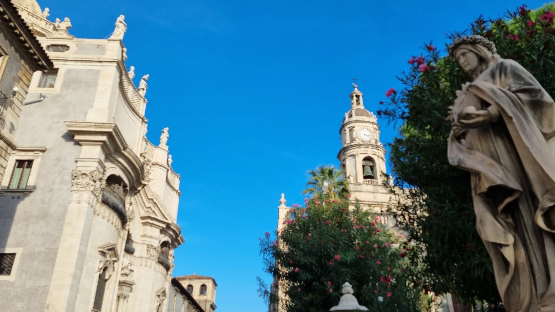

Kirche, rechts unscharf, speziell beim runter schwenken und auf dem peak pumpen
links unscharf Gebäude
links unscharf

Ich glaube jetzt fast, es ist ein "hakender" Autofokus... Schaut mal das 1. Video an mit dem Schwenk in der Kirche: Am Anfang beim Hochschwenken ist die rechte Fensterseite scharf abgebildet, dann pumpt der AF oben am Scheitelpunkt und danach ist die rechte Fensterseite beim Runterschwenken komplett unscharf. Also entweder hakt die Linse (Fehler im optischen Stabi) oder der Autofokus spinnt...

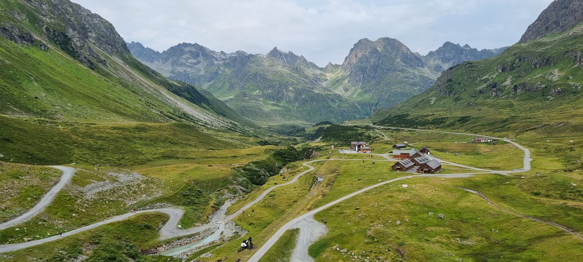

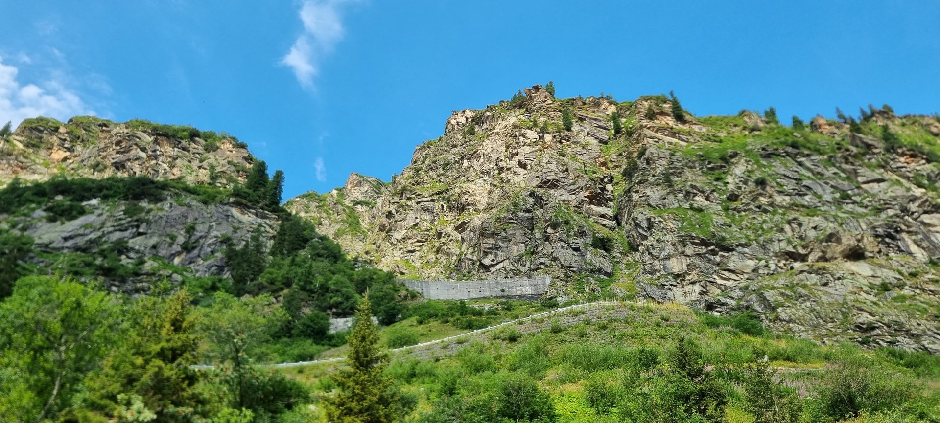

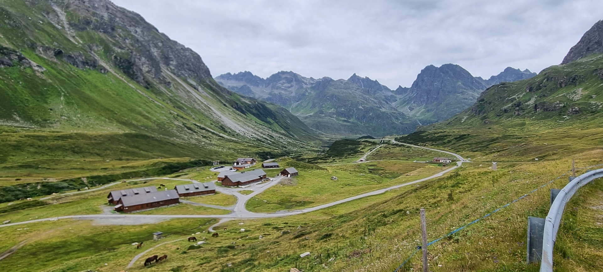

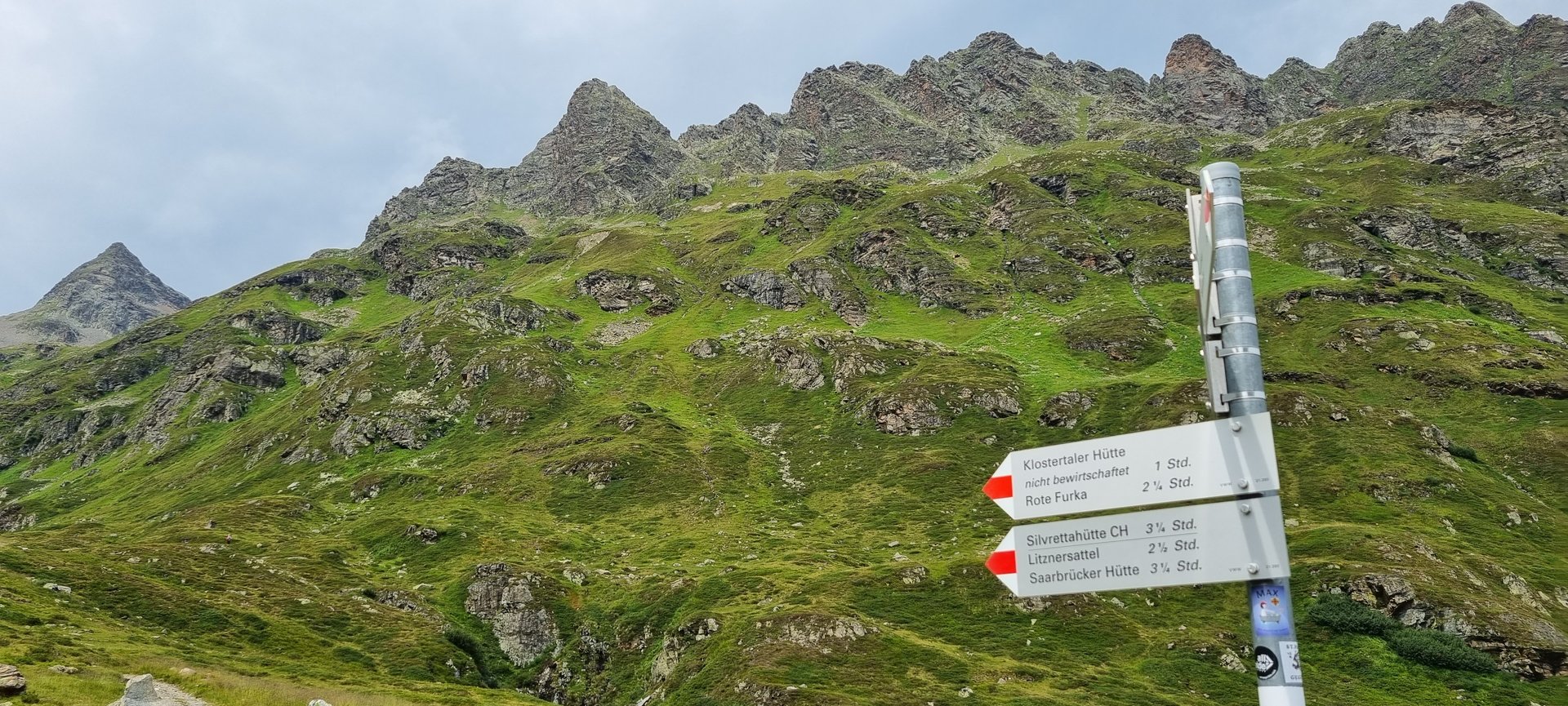

schönen Guten Morgen Jakarinato, lieben Dank für deine Tipps, war am We noch mal unterwegs und habe Bilder gemacht, vlt interessiert es euch. Meint ihr dazu definitiv nun einschicken und defekt? Noch was anderes zu Beginn habe ich die Bilder im 4;3 aufgenommen, geht aber überhaupt nicht, weder ist es schön wenn ich mir das 4:3 auf dem PC später anschaue, auf dem Handy oder im Status von Whats app, sieht einfach unausgefüllt aus ich bin nun auf Full gewechselt gefällt mir am besten. Das Problem tritt fast nie auf, wenn ich Hochkant Bilder mache und vermehrt gibt es probleme beim weitwinkel.
wie läuft die reparatur ab? Seit man auch apps für Banking usw. hat bekomme ich da magenschmerzen, sichert die app auf dem pc samsung transfer wirklich das komplette Handy 1:1, muss ich es dann platt machen und hab nach rücksicherung alles wieder 100% komplett? wie lange dauert die Rep. und wie am besten anleiern? muss ich denen beispielbilder senden, dass die rep. auch sicher statt findet? lieben Dak!
- Bild mit schild, schaut euch die Schrift an!
- Bild 3 links und rechts unscharf
- der Rest Handy gedreht, man sieht schon damit hängt es auch zusammen, wobei manche Bilder einfach auch auf der anderen Seite nun unscharf sind. wobei das dritte bild 11 auch mal scharf ist ...

Wie setzt Du den Fokus? Tippst Du an der Stelle auf das Display, die die Du scharf haben möchtest?
Die meisten Bilder haben im Vordergrund nahe Objekte, die ja scharf sind, also ist unweigerlich der weit entfernte Hintergrund nicht scharf.
Bei einigen ist z.B. die nahe Leitplanke rechts scharf. Diese hat die Kamera durch die Automatik erfasst und stellt sie scharf. Unweigerlich ist nun der Hintergrund unscharf. Wenn Du den Hintergrund scharf haben möchtest musst du auf das Display, vor der dem Auslösen, auf die entsprechende Stelle tippen.
Die Fotos sind sehr eindeutig.

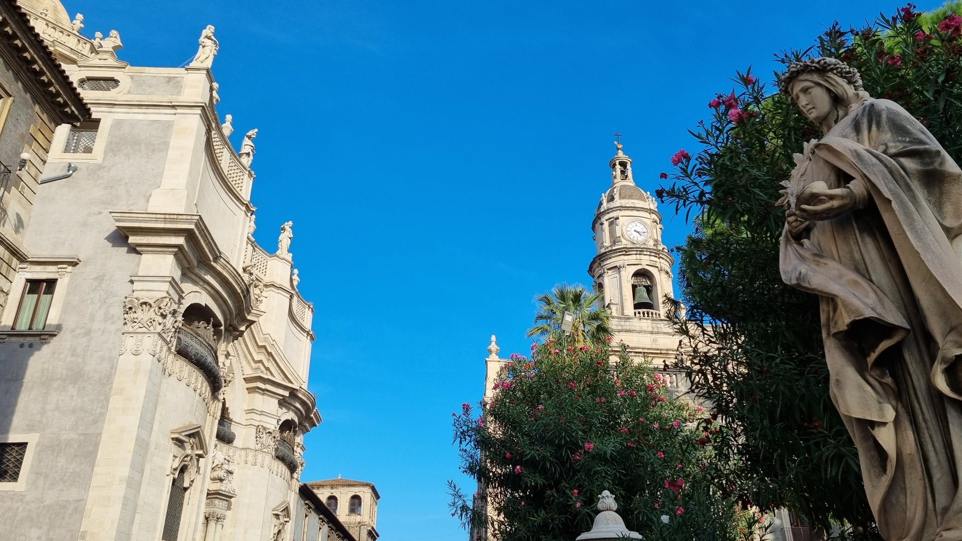

Hallo Leute, ich brauche noch mal eurer Hilfe, ich weiß nicht was und ob ich mein Handy einschicken soll. Was soll ich da für eine Fehlermeldung angeben? Ich habe gelesen, dass beim S21 oft Fokus Probleme usw. auftreten und die Geräte einfach im selben Zustand wieder zurück gesendet werden. Dann müsste ich 1 Monat darauf verzichten und das Gehäuse wird aufgemacht, was auch nicht toll ist.
Meint ihr der Fehler ist eindeutig? Ich habe hier noch 2 Videos hoch geladen wo ich über alle 3 Kameras zoome, ich finde bei dem Video mit der Türe sieht man links unten an der Türe die Unschärfe im Pflastersteinbereich:
hier noch ein Beispiel siehe Schild links:

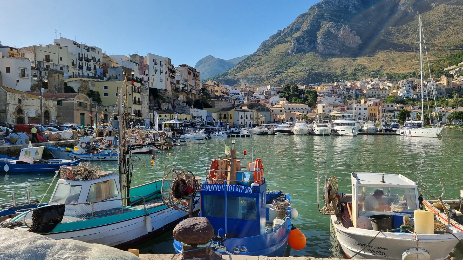

zwei Videos vom Sizilien Urlaub als vergleich das erste mit 0.5x UWW:
dann mit 1x W Kamera und ich finde auch hier zittert der Fokus wenn man genau hinschaut:
das ganze kommt aber nicht immer vor, deshalb auch schwer für den Techniker, hier 2x genau gleich aufgenommen
Unscharf:
das ganze in Scharf
das Ergebnis der Kamera in UWW finde ich als Katastrophe, sieht aus wie früher 720p oder noch schlimmer niemals 4k High End Gerät Beispiele:

Häuser links alles Matsch:
rechter Blumentopf
rechter Turm
blumentopf rechts
Turm rechts
