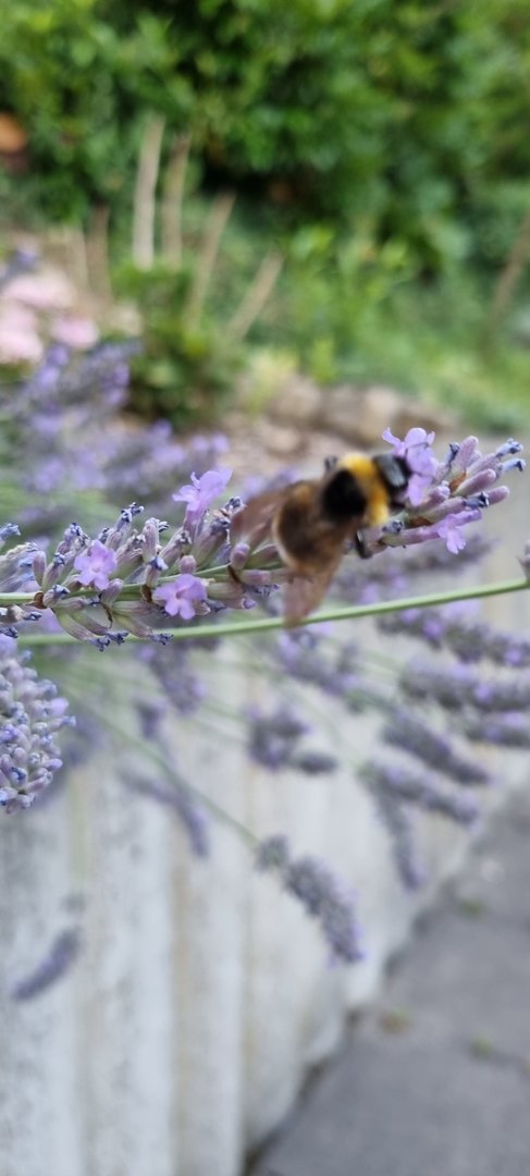

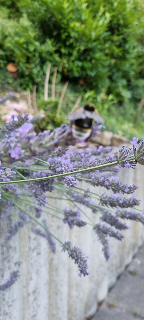

Guten Morgen zusammen, ja ich brauch noch etwas Zeit für die Fotos mache das dann noch mit dem Drehen, lieben Dank für die Tipps. Eine Folie habe ich nicht auf der Kamera die habe ich natüroich abgezogen. Gestern mal spontan noch 3 Bilder gemacht von einer Hummel, welche sich nicht mal bewegt hat. Das Handy hat definitiv eine besch. KI. die unheimlich eingreift. Ich habe versucht die Hummel scharf zu bekommen, leider liegt die Priorität der Kamera nur auf dem Blus Schrott, den ich so hasse, macht jedes Bild kaputt blur blur blur... einzige was zählt 🤢 ja das Bild im Mediamarkt sieht so aus wie bei mir würde ich sagen.
ach ja und die Szenenoptimierung hatte ich nicht mal an und trotzdem so ein eingriff ins Bild!
