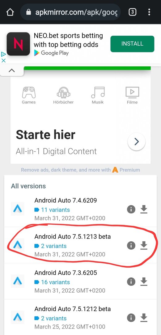

Was mir noch eingefallen ist: Habe die App Android Auto auf dem Handy gesucht und nicht gefunden. Früher gab es da doch eine extra App, oder?
Jedenfalls habe ich dann im Internet Android Auto runter geladen. Beim installieren hat das Handy gefragt, ob ich die App aktualisieren möchte. Habe ich dann auch gemacht.
Eventuell probierst das auch mal. Vielleicht tut die Version, die ich installiert habe, bei dir auch.
