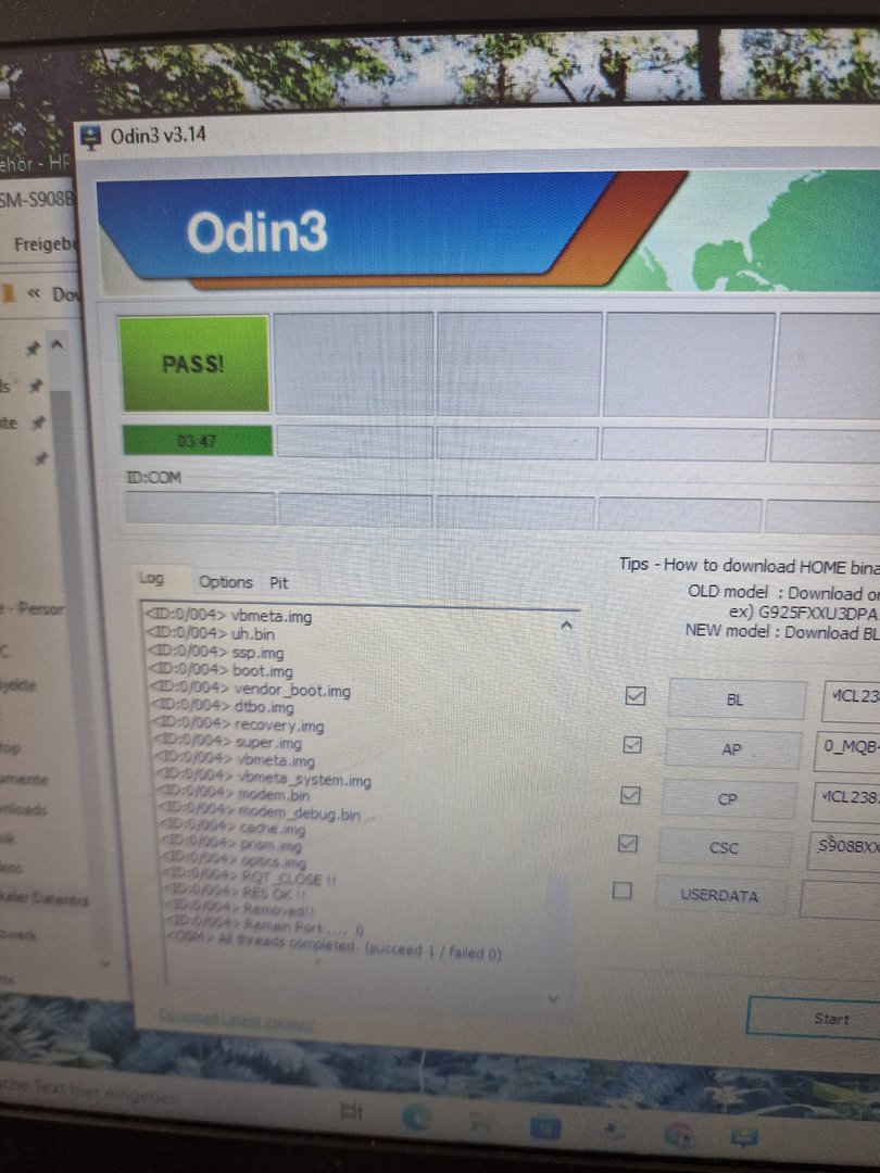

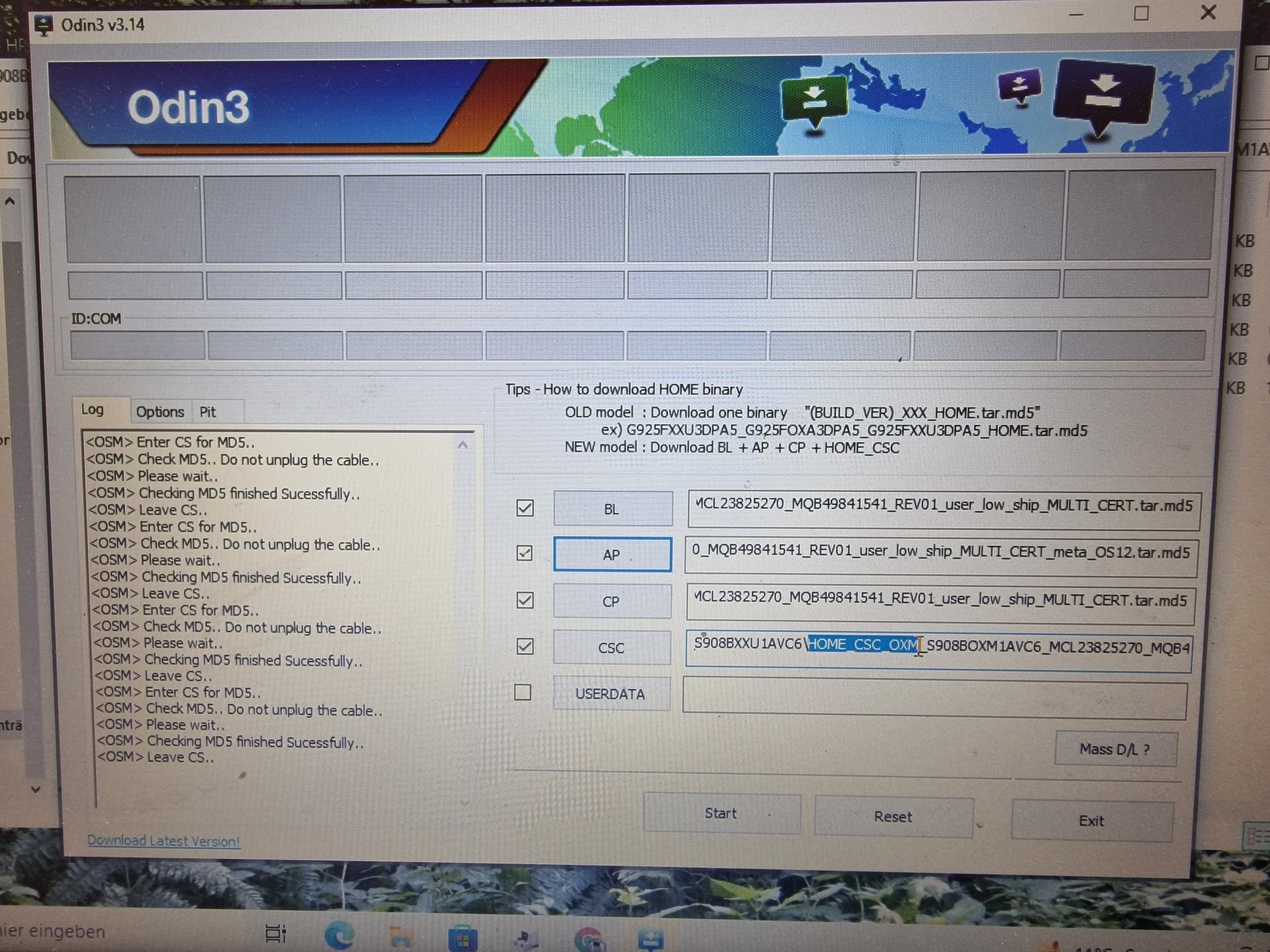

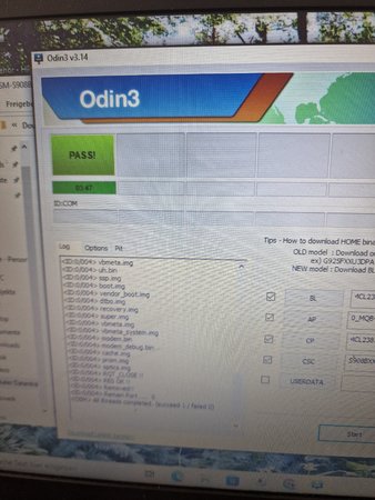

Ich hatte vor dem Update die Gamebooster APK über ADB gelöscht könnte ich über Odin das Update bzw die komplette Firmware neu einspielen ohne das meine Daten verloren gehen zwecks Banking Apps etc da ich sonst wieder die Briefe zum freischalten bei der Bank Krankenkasse etc bestellen müsste?
@dennis46419 ja, das sollte kein Problem sein.... Wenn du da auf Nummer sicher gehen willst kannst du die Gamebooster APK per ADB auch wieder installieren (adb shell cmd package install-existing <package name>).
Wenn du deine Daten behalten möchtest ist es nur wichtig in Odin die "Home_CSC...." auszuwählen, die "CSC..." (Ohne Home) löscht die Daten.
Reaktionen: WolfgangN-63 und dennis46419
@s3axel danke werde dann über Odin später das ganze erledigen. Jetzt ist erstmal Hausputz angesagt. Kids sind unterwegs muss ich direkt ausnutzen. Aber die Firmware lade ich besser schonmal runter früher hat das gefühlt eine Ewigkeit gedauert.
@s3axel so laden ging fix ca 10 Minuten hab alles in Odin ausgewählt und die Home CSC genommen sollte dann ja passen wenn ich dich richtig verstanden habe. Melde mich dann nochmals gleich.
@s3axel Rückmeldung hat 1a Funktioniert.
Dankeschön vielmals
Alles noch vorhanden :)

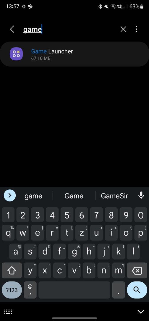

Aber sehe grade das die Gamebooster App nicht wieder drauf ist nur der Game Launcher ;-(
