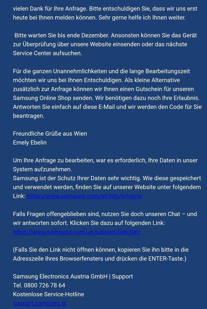

So, ich hab soeben Antwort von Samsung Support erhalten.
Sie entschuldigen sich mal generell für die lange Antwortzeit seit der Fehlermeldung (war ja erst gestern). O-Ton war dann weiter: "Bitte gedulden Sie sich bis Ende Dezember oder anderenfalls schicken sie das Gerät via Homepage oder einen Repaircenter ein". Dann haben Sie sich nochmals entschuldigt und mir einen Gutschein für den Shop angeboten. Den ich angenommen habe, aber dessen Höhe ich noch nicht kenne. Ziemlich devote Einstellung vom Support, gefällt mir :p

Ergänzend zu meinem Posting in #1.667 kam diese Antwort überraschend eine aus dem Samsung Zentrum Wien. Und von der Adresse weiß ich, dass dort auch repariert wird und dort die Technik sitzt.
