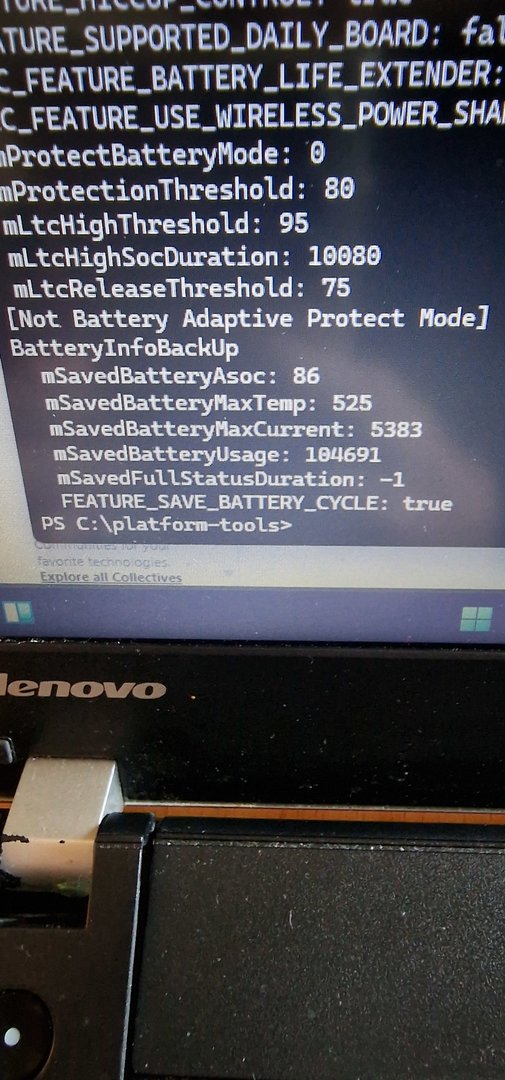

Habe mal adb am Laptop genutzt und den Akku ausgelesen. Hier die Werte also Akku Zustand hat 86% und Ladzyklen über 1000 wenn ich das richtig sehe??
