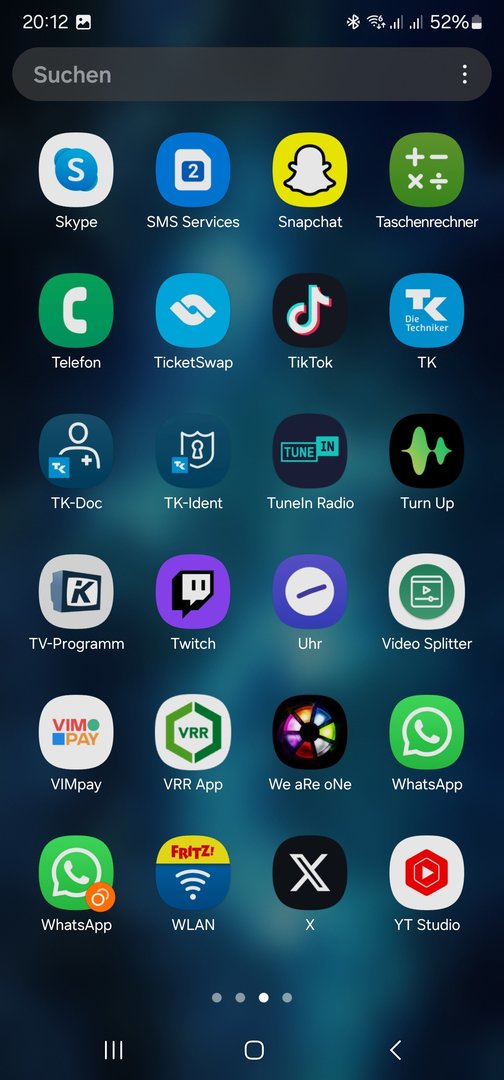

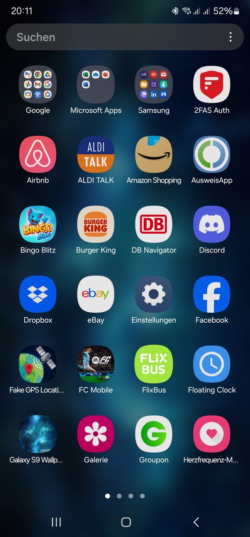

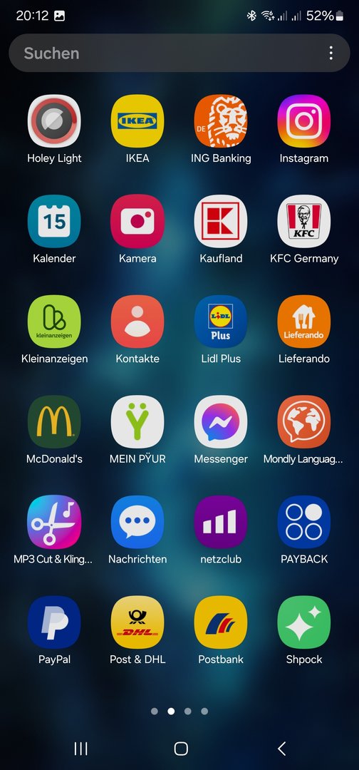

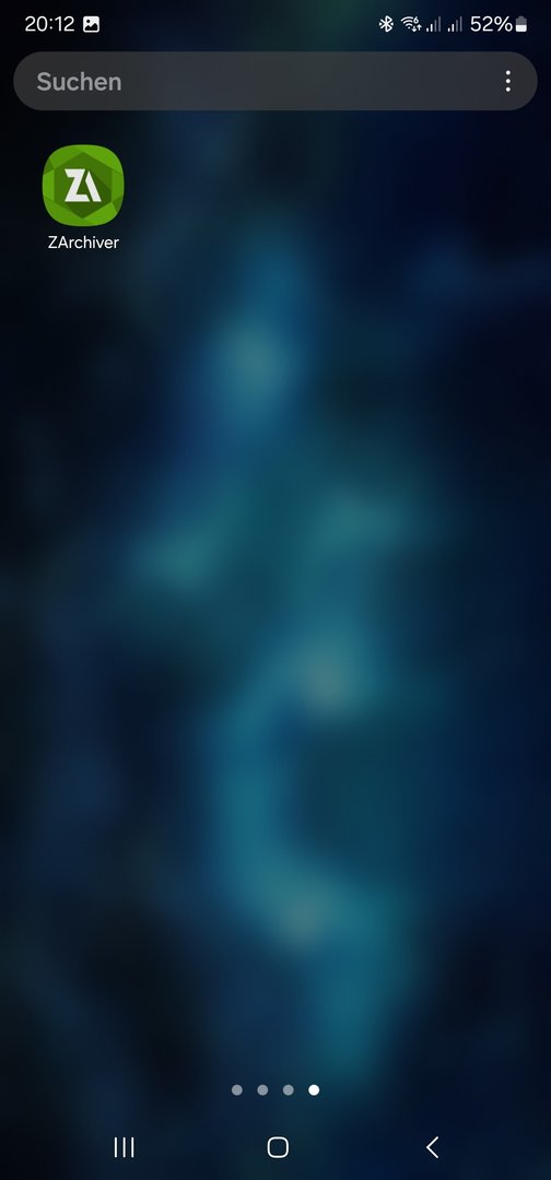

Wie wäre es, wenn du deine ganzen Apps hier mal aufführst. Am besten mit entsprechenden Shots.
Klar mache ich gerne hab ich kein Problem mit.

Okay. Da haben wir schon mindestens einen Teil des erhöhten Akkubedarfs. Wenn ich die Icons oben in der Statusleiste richtig deute, bist du mit 2 Nummern unterwegs, die aktiv gehalten werden. Da geht es schonmal los.
Und wenn ich die ganzen Apps sehe die du drauf hast, wundert mich immer weniger, was da zusammen kommt. Da ist "Fake GPS Locat..." eines davon. Da würde ich mal dringend nachschauen, was da aktiviert ist.
Bluetooth hast du natürlich auch dazu aktiviert. Dazu WLAN. Und du wunderst dich über den Verbrauch. Sorry, aus meiner Sicht ist relativ klar, wie der Verbrauch da zusammen kommt. Und ich ziehe meine Ansicht aus Beitrag # 9 offiziell zurück.
Weil du nämlich soviel aktiv hast, dazu ganz sicher volle Möhre dieselben - WLan & Bluetooth -, dann noch 2 Rufnummern respkektive 2 Sim-Karten.............also hey, der Verbrauch ist erklärbar. Tut mir leid.
Dann noch mit garantierter Sicherheit die ein oder andere App, die da noch zusätzlich ihren Beitrag leistet. Eine habe ich ja schon genannt, wo ich mich über nichts wundern würde. Dann habe ich eine Gesundheits-App gesehen, von deren Art sowieso schon 2 weitere drauf sind von Werk aus.
Grundgütiger, wie ich da mit dem Rasenmäher drüber gehen würde :1f607: . Und die restlichen Einstellungen sind garantiert auch nicht auf dein Nutzerprofil angepaßt. Ne, der Verbrauch ist erklärbar, würde ich jedenfalls jetzt Sagen, wo ich das alles gesehen habe. Und ehrlich gesagt läßt der sich auch wieder ganz Easy verringern.

Ich kenne doch dein Nutzerprofil gar nicht. Auf jeden Fall ist der Verbrauch nicht sonderlich wunderlich, wenn man beachtet was du aktiviert hast, dazu die 2 Sim-Karten respektive 2 Nummern.
In jedem Fall würde ich doppelte Apps Löschen. Also Gesundheitsapps von 3 verschiedenen Firmen. Nur als Paradebeispiel. Du wirst ja wohl kaum 3 verschiedene Gesundheitsgeräte in Nutzung haben.
Aus eigener Erfahrung kann ich dir in jedem Fall Sagen daß die Samsung Health App einiges knappst. Und ständig im Hintergrund aktiv ist. Das war eine der ersten Apps die von mir deinstalliert wurde.
Bearbeitet von: kruemelgirl - Grund: Direktzitat entfernt, Gruß kruemelgirl
@Saxler ja die habe ich gar nicht installiert habe nur diesen Herz Frequenz Messer da der über die Kamera da geht. Die 2 Nummern brauch ich leider. Und wlan ja auch und Bluetooth für meine buds zum Musik hören.
