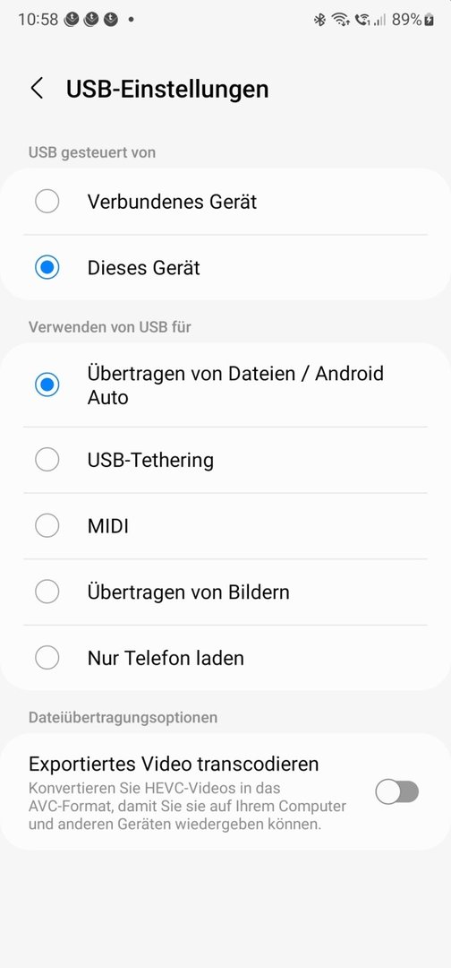

Übertragung aktiv?
Reaktionen: Pauls10 und HerrDoctorPhone
ja so habe ich es aber keine verbindung

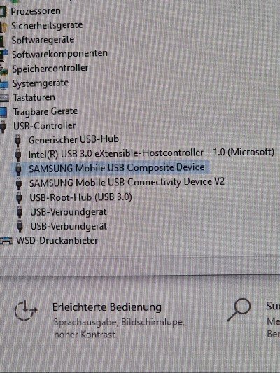

Kannst du mal Pic von deinen Gerätemanager posten?
VG
DOC
War bei mir gestern auch - nach einem Neustart vom S22 U ging es wieder am PC.
HerrDoctorPhone schrieb:
Dann liegt das Problem am PC und deren Treiber.
VG
DOC
was ist ein Pic
Er meinte ein Bild ....
Reaktionen: HerrDoctorPhone
Pic = Bild
VG

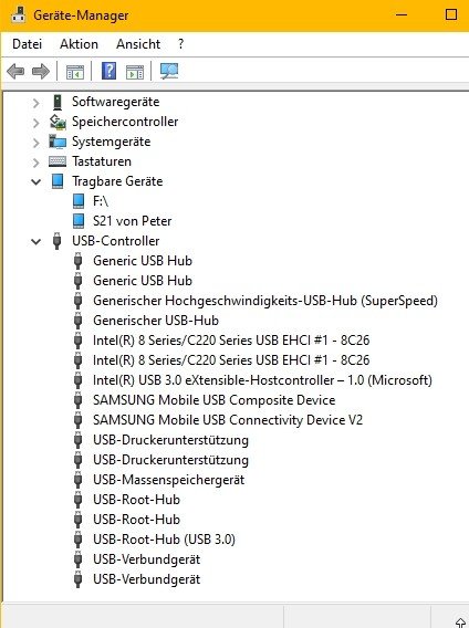

@diverin
Handy an PC anschliessen, am PC die Einstellungen öffnen, in das Kästchen für die Suche "Gerätemanager" eingeben, im Aufklappmenü "Gerätemanager" anklicken, dort ganz unten auf den kleinen Pfeil vor "Tragbare Geräte" und "USB-Controller" klicken und davon dann einen Screenshot machen oder abfotografieren, dass es dann etwa so aussieht:
