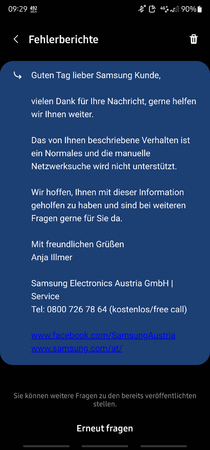

Ich hab jetzt mal einen Fehlerbericht an Samsung gesendet und es kam relativ schnell die Antwort, dass der Fehler ans richtige Team weitergeleitet wird.

Dee Samsung Support ich echt immer wieder zum Lachen. Wenn die manuelle Netzwahl eigentlich garnicht gibt, wieso ist dann dies in den Einstellungen auswählbar? 😉
Bei allen meinen vorherigen Samsung-Phones hat es doch wunderbar funktioniert.

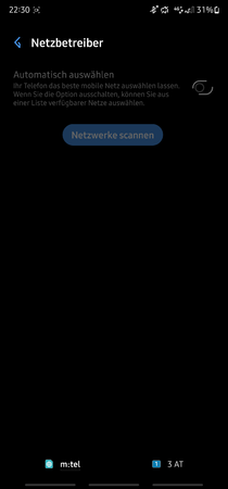

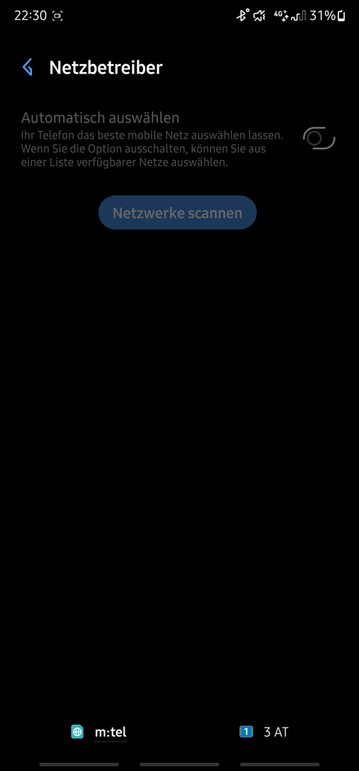

Ich habe mir mal heute die Mühe gemacht, das Gerät auf Werkseinstellungen zurückzusetzten und habe kein Backup eingespielt. Das Ergebnis schaut aber düster aus.
Mit der SIM 1 ist die manuelle Netzwahl möglich, also vermute ich mal keinen Hardwaredefekt. Bei meiner eSIM (Haupt-SIM) allerdings nicht. Außerdem ist mir aufgefallen, dass es keine Möglichkeit mehr gibt "Nur 3G" oder "Nur 2G" auszuwählen. Die SIM 1 hat diese Optionen noch.
Kann es sein, dass der Netzanbieter diese Funktionen sperrt? Bzw. ist so eine "Sperre" überhaupt möglich?
Nebenbei ist mir aufgefallen, dass sich das S22U die manuelle Netzwahl merkt, obwohl ich die SIM 1 bereits deaktiviert habe. Also bei SIM 1 funktioniert alles wunderbar und wie bei allen anderen bisherigen Samsung-Geräten auch. Nur die eSIM spinnt irgendwie.

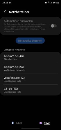

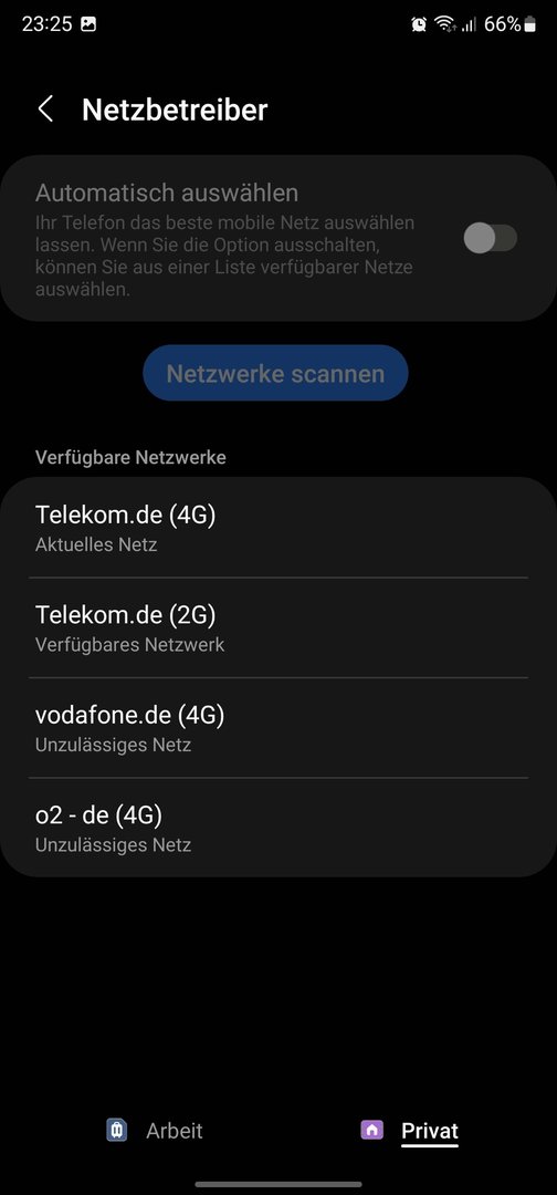

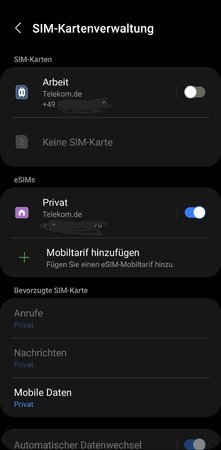

Klar ist das möglich. Über die System App "Carrier Services" werden deinem Gerät in Abhängigkeit der erkannten SIM die Netzwerkeinstellungen für das Mobilfunknetz konfiguriert.
Darüber können auch Funktionen komplett ausgeblendet werden. Das merkt man z.B. daran, dass manche Nutzer in Abhängigkeit ihres Anbieters VoLTE und WLAN-Call nicht am Gerät konfigurieren können, obwohl das Netz die Funktion unterstützt.
Hier in den anhängenden Screenshots siehst du, dass meine 2. SIM eine eSIM ist und dass ich dazu die automatische Netzwahl deaktivieren kann.
Screenshot_20220509-231419_Call settings.jpgScreenshot_20220509-232511_Call settings.jpg
Bearbeitet von: KnudBoerge - Grund: Screenshots hinzugefügt.
Reaktionen: WolfgangN-63 und profi_fahrer
