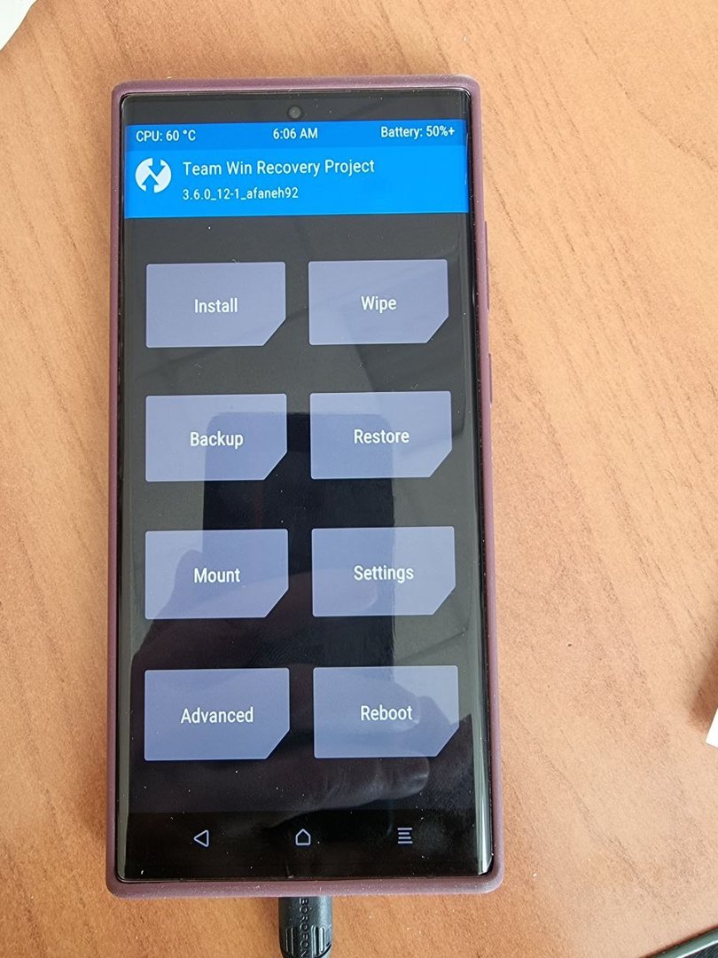

TWRP flashen:
Es fängt an mit Punkt 5 und 6 aus der Erklärung von @djatcan an:

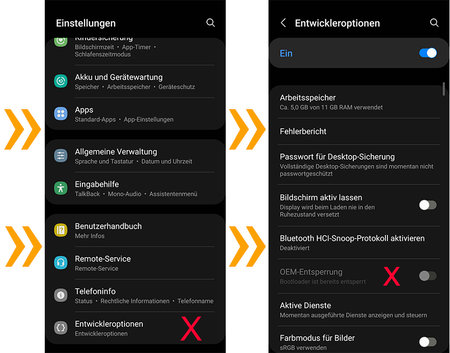

Schritt 5: [Bootloader entsperren - Teil 1]

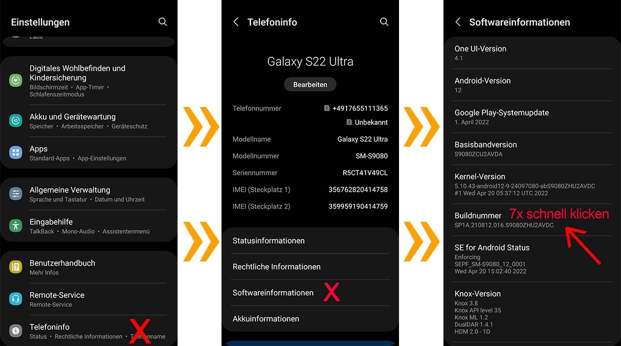

Zunächst musst du die Entwicklereinstellungen freischalten.
Tippe auf Einstellungen - Telefoninfo - Softwareinformationen -
Tippe (7x schnell hintereinander) auf Buildnummer
Verlasse dieses Untermenu und kehre in » Einstellungen zurück.
Tippe auf » Entwickleroptionen - - OEM Entsperrung (Regler nach rechts)
Achtung. Spätestens jetzt solltest du deine Daten extern gesichert haben. Im nächsten Schritt wird dein Gerät
auf Werkseinstellungen zurück gesetzt und deine persönlichen Daten und Apps werden gelöscht!

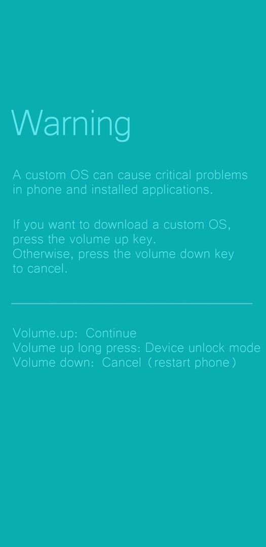

Schritt 6: [Bootloader entsperren - Teil 2]

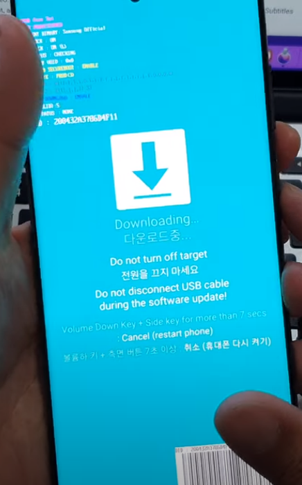

Schalte dein Samsung aus (Power - Herunterfahren - entweder / oder - Power + Volume Down - Herunterfahren)
Warte bis das Samsung nach dem Ausschalten 1x vibriert hat.
Stecke das USB C Datenkabel erst einmal nur in das Samsung, aber noch nicht in den PC!
Im nächsten Schritt musst du die » Volume UP + Volume Down Taste gleichzeitig drücken & gedrückt halten, während du das andere Ende des USB Kabels in den USB Port am PC steckst. Lass die beiden » Volume Tasten dabei NICHT los! Lass sie erst dann los, wenn das Samsung nach dem Einstecken in den PC den grünen Download Modus Bildschirm anzeigt (siehe nachfolgendes Beispiel-Bild). Möglicherweise wird der Bildschirm in chinesischer Schrift angezeigt - keine Panik, das ist okay.
Wir folgen jetzt der Anweisung auf dem Samsung Display und drücken und halten Volume up - für min 7 Sek gedrückt, bis wir in das Bootloader-Unlock Menu vorstoßen welches ebenfalls auf einem grünen Bildschirm angezeigt wird. Wir bestätigen jetzt ein letztes Mal mit der Volume Up Taste. Danach ist der Bootloader tatsächlich geöffnet.
ACHTUNG. Jetzt führt das Gerät AUTOMATISCH einen Fullwipe durch und setzt das Gerät auf die Werkseinstellungen zurück.
Dabei werden alle deine persönlichen Daten und Apps gelöscht. Du musst deine Daten VORHER extern sichern!
Lass das Gerät anschließend neu-starten. Am Einrichtungsbildschirm kannst du wenn möglich abbrechen und das Gerät wieder herunter fahren. Falls das nicht möglich ist, überspringe alle möglichen Einrichtungsoptionen bis der Einrichtung-Assistent beendet ist und schalte das Samsung wieder aus. Wieder warten bis es 1 mal vibriert. 😌
Dann startest in den Downloadmodus:
Starte Odin und füge bei AP die TWRP-Datei ein und nehme den Auto-Reboot raus, dann startest Du und wartest bis es fertig ist.
Starte das Handy jetzt neu Power + Volume Down - Herunterfahren) und halte sofort wenn es runter gefahren ist Volume up + Power gedrückt bist es ins TWRP startet, jetzt kannst du jede Rom flashen die Du willst 😄
Viel Spaß wünsche ich Euch

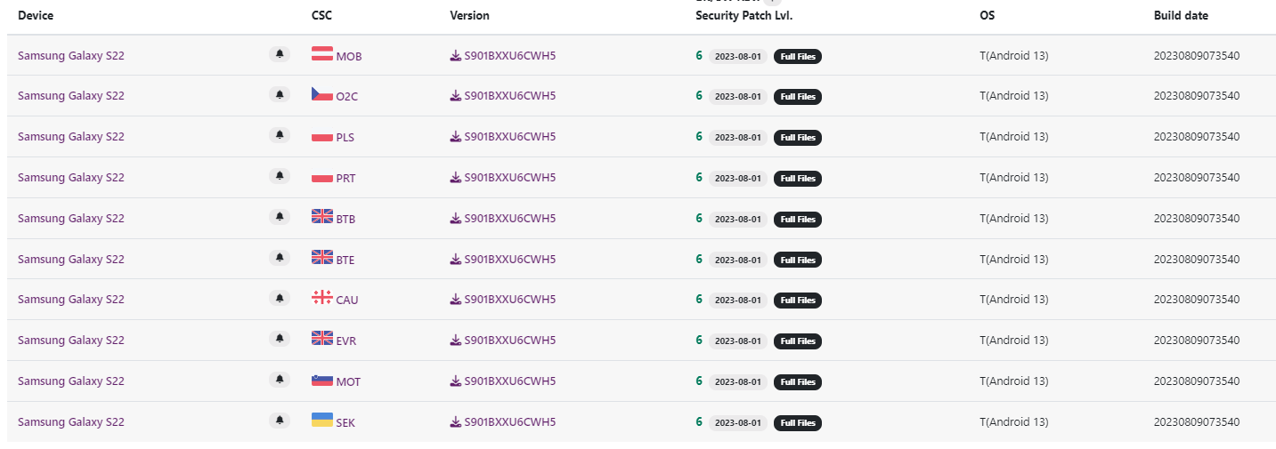

Die Firmware habe ich mir hier bei SamMobile geladen:
Ich habe gerade die gleiche Firmware nochmal hier gecheckt:
Download Galaxy S22 SM-S901B (EUX) S901BXXS4CWD3 in Samfw - Samsung firmware download
Da sehe ich vermutlich schon den Fehler, denn hier wird bei der Firmware Binary 4 angegeben (bei SamMobile nicht so offensichtlich)
Binary 6 (brauche ich ja?) gibt es da nicht als EUX Version
Gibt es hier eine Empfehlung, welche ich am ehesten nutzen sollte? Ich tendiere zur BTB da Englisch?
richtig, 6 brauchst du.
Sieht man aber auch direkt im Dateinamen
XXU6 bzw. XXS6.
gibt alles.
Nimmst einfach diese.
Ist auch OXM und die CWH5 für AP, BL, CP und CSC?
Download Galaxy S22 SM-S901B (SEK) S901BXXU6CWH5 in Samfw - Samsung firmware download
