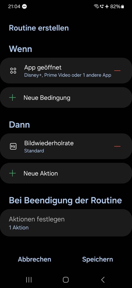

@Cloud
Samsung Modi und Routinen.
Da eine Routine erstellen mit den Video Apps als WENN Bedingung und als DANN Bedingung die Adaptive Bildwiederholrate deaktivieren.
So?
@Cloud
ja, klappt?
Ja tut es, danke!
