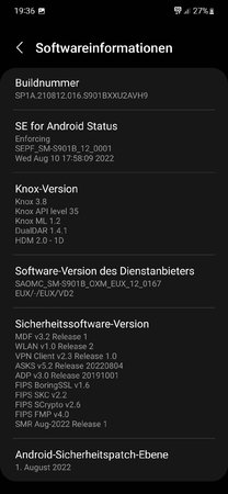

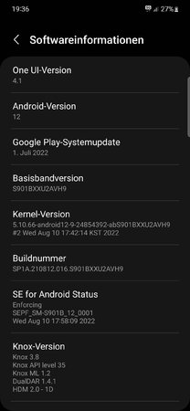

Hallo
Stiege da irgendwie nicht so durch ob ich nun ein "gebrandetes" S22 habe oder nicht?!? Also von Vodafone....
Kann jemand von euch Mal drüber schauen?
Schon Mal danke im voraus.....

Unter Softwareinformation des Dienstanbieters steht zum Schluss VD2. Das bedeutet, Du hast ein Vodafone-Branding und bekommst eventuell die Updates etwas später, nachdem diese von Vodafone angepasst wurden.
Reaktionen: roisolei85
