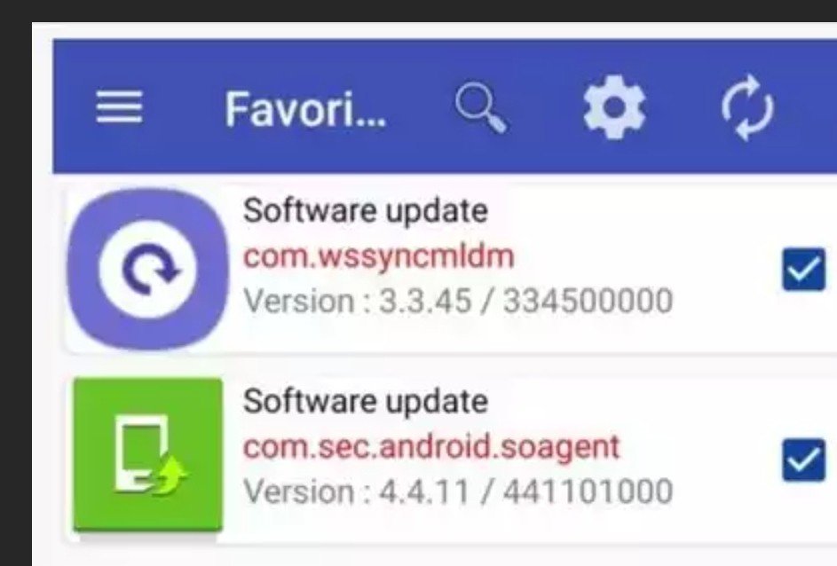

rene3006 schrieb:
Das in dem Link ist ja sehr umständlich, wie kann mdne "Updater per ADB deaktivieren"?
ADB App Control. Ist ein Windows-Programm.
@ar454
Home - Package Disabler
com.wssyncmldm
com.sec.android.soagent
Du kannst diese beiden mit dem Package disabler for samsung
