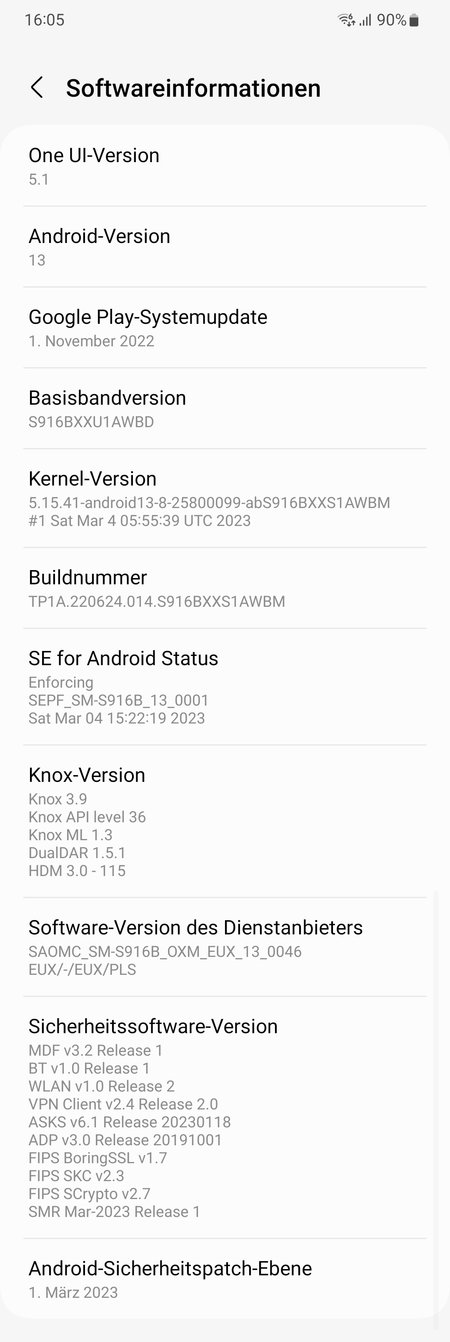

Mein Vater hat sich im Juni ein nagelneues Galaxy S23 Plus bei Notebooksbilliger DE bestellt. Der Sicherheitspatch datiert auf den 1. März 2023. Ein manuelles Suchen nach Updates verrät, dass das Gerät auf dem neuesten Stabd ist. Gleiches Ergebnis mit Samsung Smart Switch über Windows.
Da bereits einige Updates seit März herausgekommen sind, hat mich das stutzig gemacht und siehe da: Ein Blick in die Softwareinformationen verrät, dass das Gerät zwar eine EU Firmware besitzt (EUX), allerdings mit polnischem Branding (PLS).
Software Version des Dienstanbieters in der Telefoninfo endet mit EUX/-/EUX/PLS. Hat jemand eine ähnliche Erfahrung gemacht? Ich werde versuchen das Handy morgen bei Notebooksbilliger zu reklamieren, bin mir aber nicht sicher ob sie es zurücknehmen werden (offiziell haben sie mit der EU Version geworben und diese ist ja auch drauf, allerdings wurde nicht mit einem polnischen Branding geworben).
Über eine Rückmeldung würde ich mich freuen.

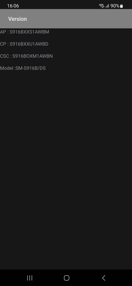

Aber Updates kannst du bekommen.
Einstellungen - Telefoninfo - Softwareinformationen.
Davon einen kompletten Screenshot.
Dazu ein Screenshot vom Ergebnis wenn du in der Telefon App
*#1234#
eintippst.
Hallo Maik005,
Vielen lieben Dank für die schnelle Rückmeldung. Anbei die beiden Screenshots.

Ui... hast du auch mal versucht, das Google-Play-System Update zu starten? November 22 ist heftig.
Dank dir FvA. Nachdem das Google Play Update über die Telefoninfo > Softwareinformationen nicht funktioniert hat, ließ es sich nun über Sicherheit und Datenschutz installieren und ist jetzt auf dem aktuellen Stand (Juli 2023). Das normale System-Update funktioniert allerdings leider immernoch nicht.
