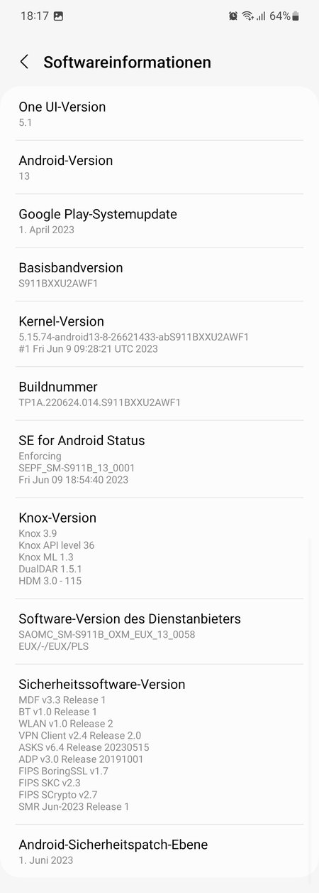

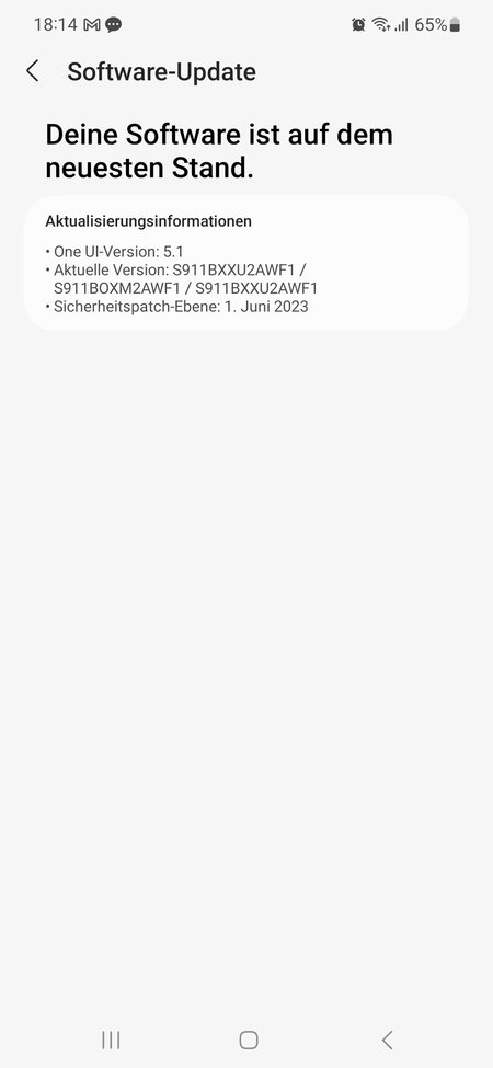

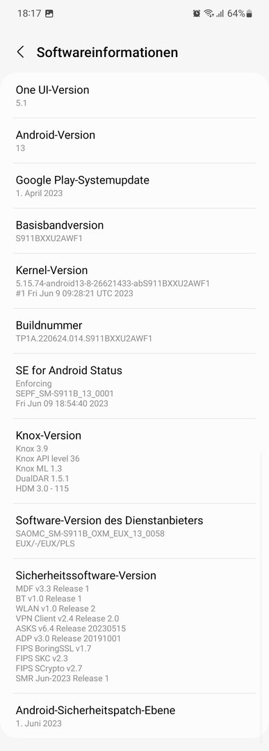

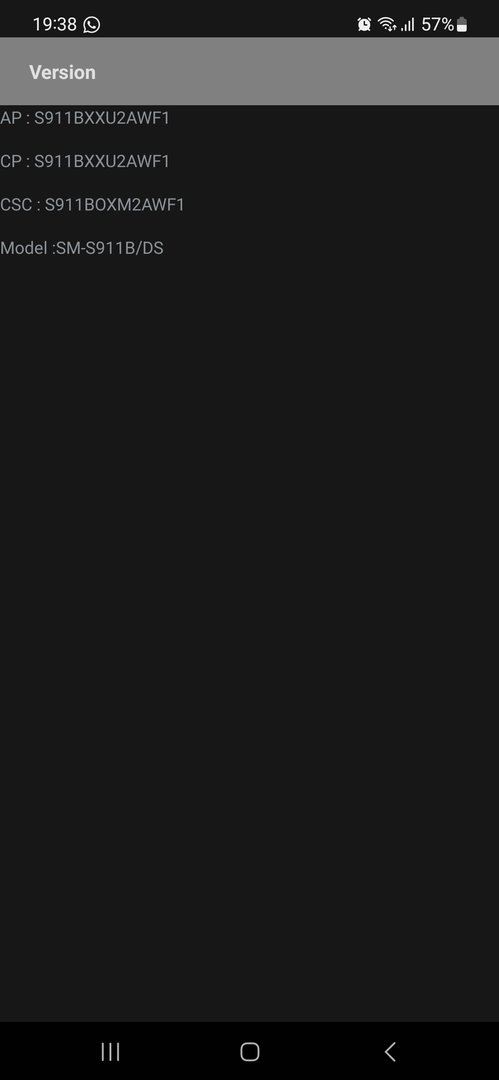

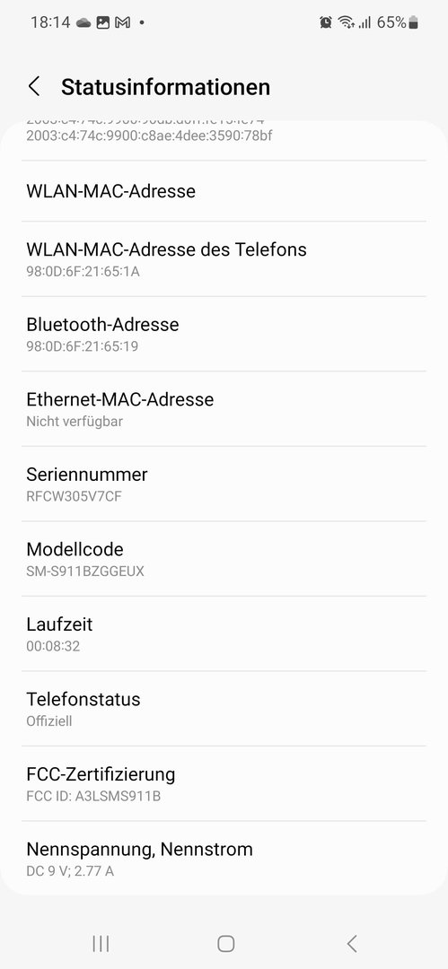

moin. ich habe soeben mein S23 von ebay mit smart switch (von s10e) eingerichtet und festgestellt dass der security patch noch auf Juni steht. Manuelles anstoßen bringt auch nix neues. was muss ich tun?

Aber was jetzt die generelle Lösung sein soll konnte ich da nicht wirklich heraus lesen

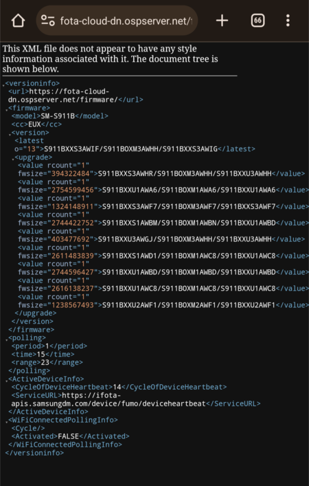

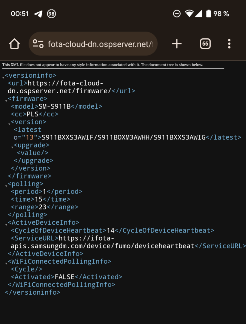

@scuba2k3
Du musst ein manuelles Update machen.
Ich vermute es liegt daran, dass Samsung die OTA Update Liste für die PLS CSC nicht vollständig hat.
Du solltest danach, wenn möglich, auch jedes Update innerhalb von 2-3 Wochen installieren, da du sonst ggf. wieder das Problem bekommst.
Als Vergleich einmal die Updateliste von Samsung für die PLS CSC:
https://fota-cloud-dn.ospserver.net/firmware/PLS/SM-S911B/version.xml
und für die EUX CSC:
https://fota-cloud-dn.ospserver.net/firmware/EUX/SM-S911B/version.xml

nein, die wahrscheinliche Erklärung hatte ich schon in #5 geschrieben.

normalerweise ist das auch kein Problem.
Beim Modell hier mit PLS CSC ist es auch das erste mal, dass es da auf der Seite keine richtige Historie der Updates gibt.
