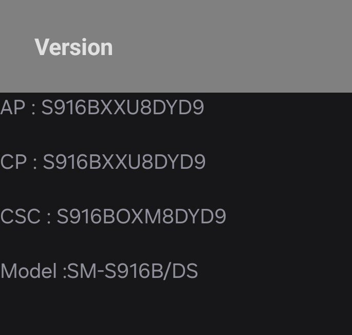

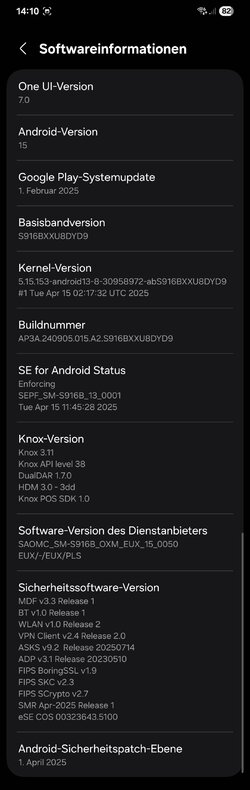

Ich habe ein S23+ (aus vdf. vertrag) von einem freund bekommen, er hat von Anfang an gar keine Updates bekommen das gerät war einmal beim Garantie/Reparatur die haben ein update auf Android 15 durchgeführt und das gerät zurückgeschickt jetzt ist Garantie abgelaufen und gerät bekommt immer noch keine Updates,
was kann ich machen damit das gerät möglichst wie ein in Deutschland gekauftes gerät einfach normal Updates bekommt?
Ich brauche kein Anruf Recorder oder ähnliches,
ich habe firmware S916BXXU8DYD9_S916BOXM8DYD9_EUX geflasht aber das hat nichts gebracht
aktuell sieht so aus:
Screenshot_20251026_141028_DeviceKeystring.jpgScreenshot_20251026_141047_Settings.jpg

https://samfw.com/firmware/SM-S916B/EUX/S916BXXS8DYI3
das ist die aktuelle.

Nachtrag: Ich habe gerade csc zu PLS geändert und sofort ein update bekommen aber wenn ich wieder zu EUX wechsle kein update.
Bevor ich von dir vorgeschlagene firmware flashe,
interessant das ich jetzt nach dem ich csc zu PLS gewechselt habe plötzlich ganz normal Updates bekomme.

Ich werde csc wieder zu EUX wechseln und Updates selbst flashen,
Du müsstest nur einmal das richtige, aber ... Wenn du nicht willst
@jokerzz81
Genau.
AP, BL, CP und HOME_CSC
