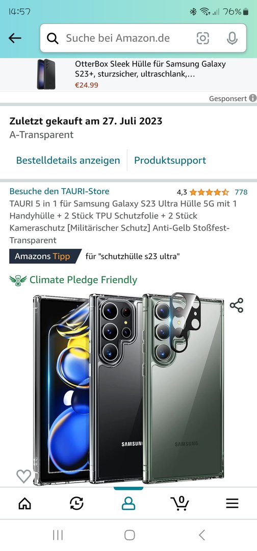

@maik005 Tatsächlich nutze ich so ne Silikon Hülle. Hatte ich immer und nie Probleme... Ich probiere es mal ohne.

Kannst du uns mal ein Bild der Hülle bereitstellen, oder um welche handelt es sich genau?

Ich nutze die transparente "Ringke Air".

@mk580 Ich muss leide gestehen, ohne Hülle funktioniert dieser Knochen einwandfrei 🙈 ich konnte das Verhalten bisher nicht wieder nachstellen.
Ich beobachte das noch ne Weile, aber ich denke, Du hattest Recht. Neue Hülle is bestellt und sollte morgen vom freundlichen Riesen geliefert werden...
