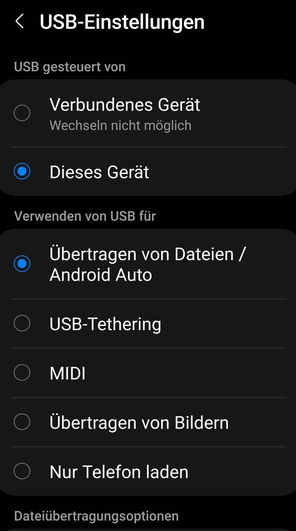

Nur anstöpseln hat bei mir auch nicht gereicht. Auf dem Smartphone waren (USB)Anfragen zu beantworten. An den genauen Wortlaut erinnere ich mich nicht, da es länger her ist, aber ich meine, dass es darum ging wer "Chef" der Verbindung ist - das Autoradio oder das Smartphone.

Glaube die Chefsache ist nicht die Ursache.
Reaktionen: 581269
@uklukl
anderes Kabel probiert?
@maik005 ja schon mehrere.
Auch ein empfohlenes von: UGREEN USB C auf USB C Kabel 60W PD 3.0, PPS USB-C Ladekabel kompatibel mit Galaxy S23 S22 S21 A13 A23 A33 A53 MacBook Air M2 iPad Pro 12.9 iPad Air 5/Mini 6, Pixel 7 Pro usw.
@uklukl
Ich erinnere mich leider wirklich nicht. Daher: Was passiert, wenn Du auf das verbundene Gerät änderst?
@lenox
Geht nicht. Wird nicht aktiviert. Steht auch drunter = wechseln nicht möglich.
Einstellungen passen Dieses Gerät-Daten+AA
Warum, wenn dann nur mit WLAN?
Reaktionen: uklukl

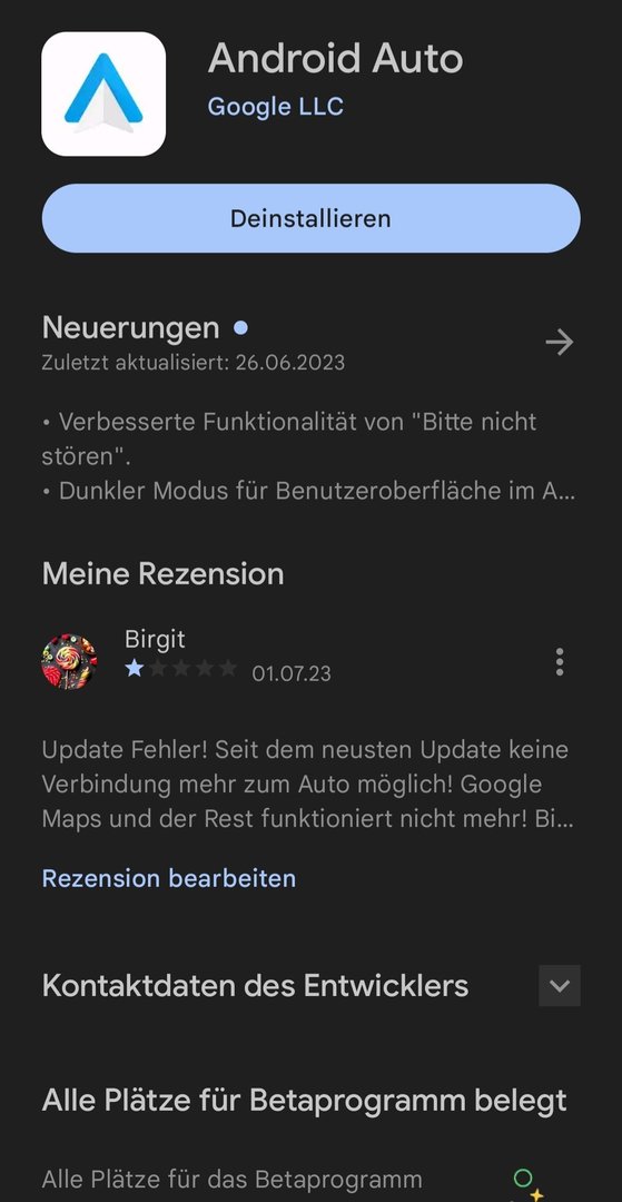

Juke neues Modell / Galaxy S21 FE

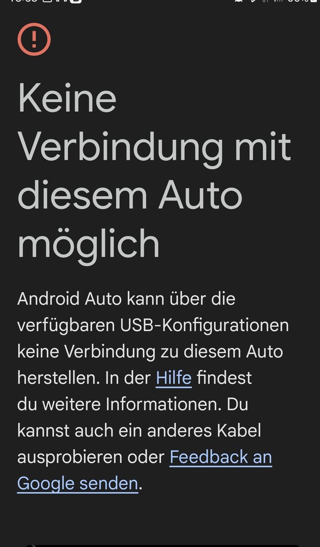

Bis zumUpdate, hat alles super funktioniert. Vor allem Google Maps (war mein Navi). Seit dem Update, nichts mehr. Kein Android Auto
Fehlermeldung : USB Kabel wird nicht erkannt. Das Handy wird aber geladen. Hab auch schon zwei andere Kabel angeschlossen. Gleiche Meldung.
Hab Android Auto schon deinstalliert (was geht) und wieder neu installiert. Nichts.
Ich weiß echt nicht mehr, woran es liegt? 🫤
Welches Update?
Ich würde, da alle Kabel nicht erkannt werden, zunächst prüfen, ob sich Staub oder Schmutz in den USB-Verbindungen befindet.
Das mit dem USB mache ich. Auch im Auto.
Obwohl ein kpl neues Kabel dabei war.
Das Update vom 26.06.23.
Nicht nur ich habe das Problem.

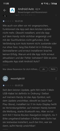

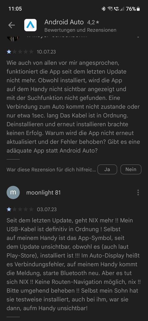

Die Beschwerden von S23U-Nutzern halten sich im Play Store aber sehr in Grenzen.
