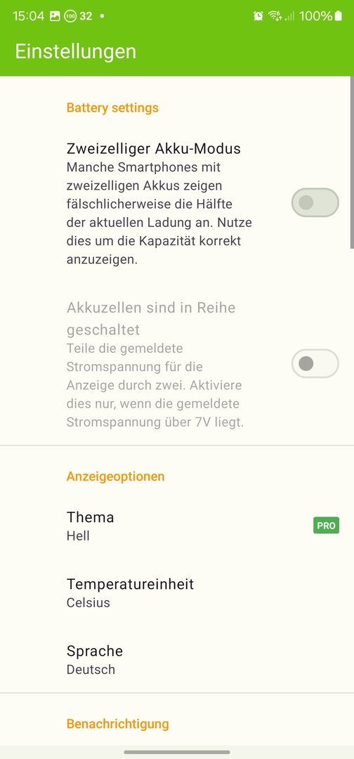

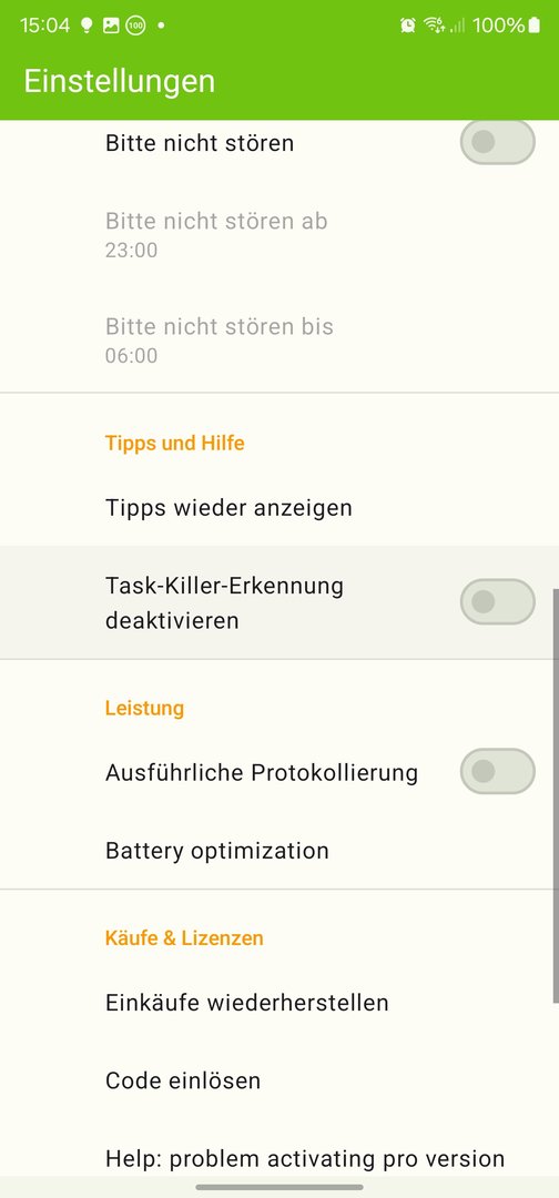

Habe mir die AccuBattery App installiert und da sind mir zwei Einstellungen etwas unklar.
AccuBattery - Akku & Batterie – Apps bei Google Play
1. Hat das Handy eine zweigeteilte Batterie?
Was habt ihr da eingestellt? Es geht mir hier eher darum, dass die richtige Leistung in Watt mit ausgegeben wird. Für mich sieht es so aus, als wenn diese Einstellung aktiviert werden müsste, weil die Ausgabe in Watt mir realistischer vorkommt. Die Spannung in Volt wird mir aber korrekt ausgegeben.
2. Task Killer Erkennung deaktivieren.
Habe keinerlei Anwendungen installiert, was Prozesse eigenständig beenden würde. Muss diese Einstellung aktivier oder deaktiviert bleiben?
Danke,
Gruß Gero

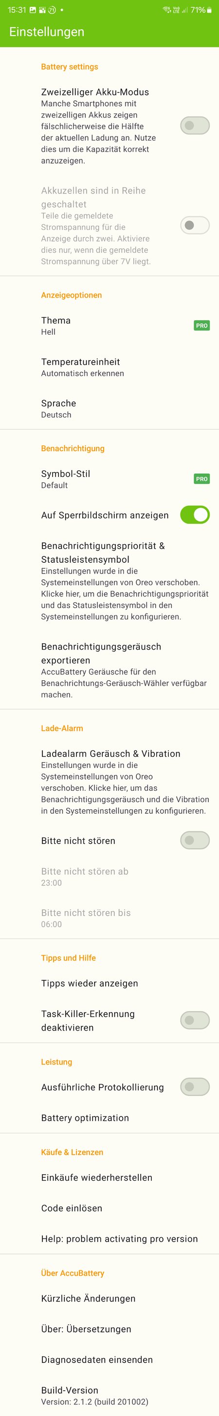

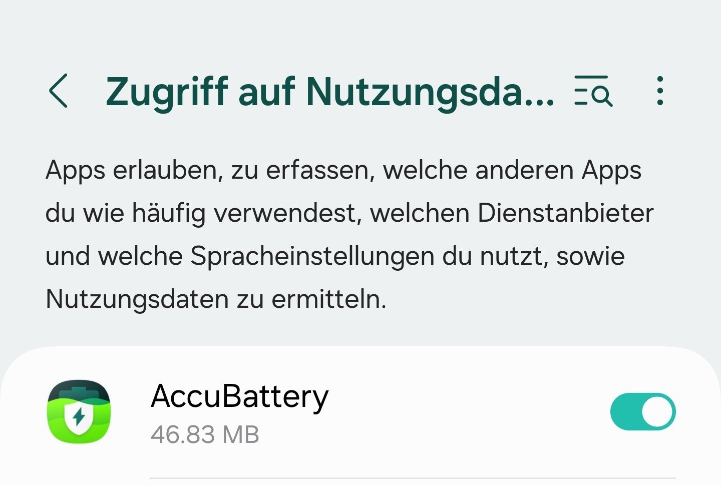

Ich denke es wurde eigentlich schon alles wichtige erwähnt.
Dennoch, ich habe es folgendermassen eingestellt:
Zudem sind diese zwei Einstellungen notwendig, damit die App richtig funktionieren kann:
Und dies wurde noch nicht erwähnt, will die App aber um richtig zu arbeiten. Wäre noch Interessant zu wissen, ob der Zugriff wirklich nötig ist...

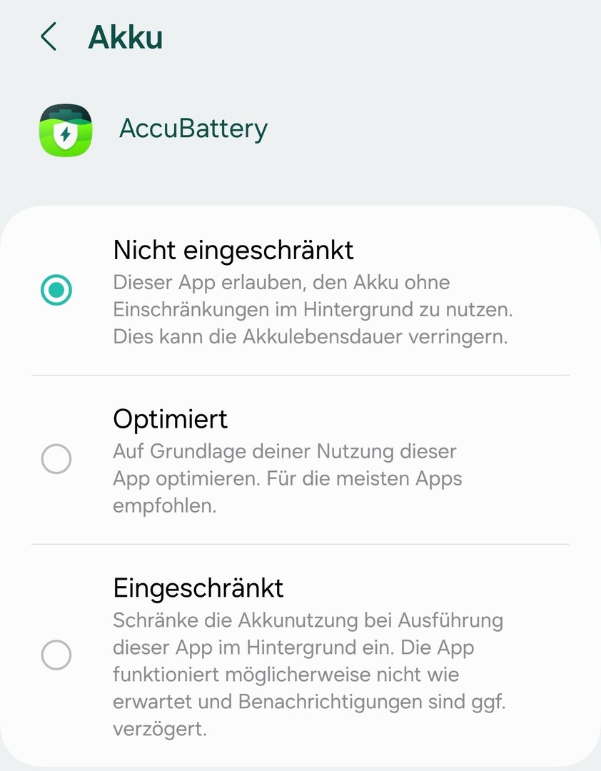

@IICARUS
1. Nein.
2. Aus lassen.
Akkuoptierung in den App Infos in den Systemeinstellungen deaktivieren.
Nein, muss aus sein.
Was wird dir denn angezeigt?
Reaktionen: AL66 und 523099

IICARUS schrieb:
Induktives Laden um die 1 - 3 Watt, wenn deaktiviert ist
Dann ist das richtig.
Mit dem aktivieren belügst du dich bloß selbst.
Das ist ja der Strom der in den Akku fließt.
Vorher wird schon Strom für den Betrieb des Smartphones genutzt.
Außerdem nimmt der Strom in den Akku auch ab, je voller/wärmer der Akku wird.
Dein Ladegerät, besonders das QI Teil, ist wahrscheinlich einfach "Mist".
Wenn ich mir die Bastelei dazu ansehe kann ich nur den Kopf schütteln.
Reaktionen: marcodj und 523099

Zweizelliger Akku auf aus,
Taskkiller Erkennung auf deaktivieren,
Ausführliche Protokollierung an,
App von bat Optimierung ausnehmen,
Zugriff auf Nutzungsstatistik auf an.
Sind meine Einstellungen dazu.

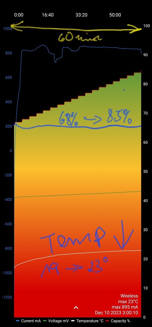

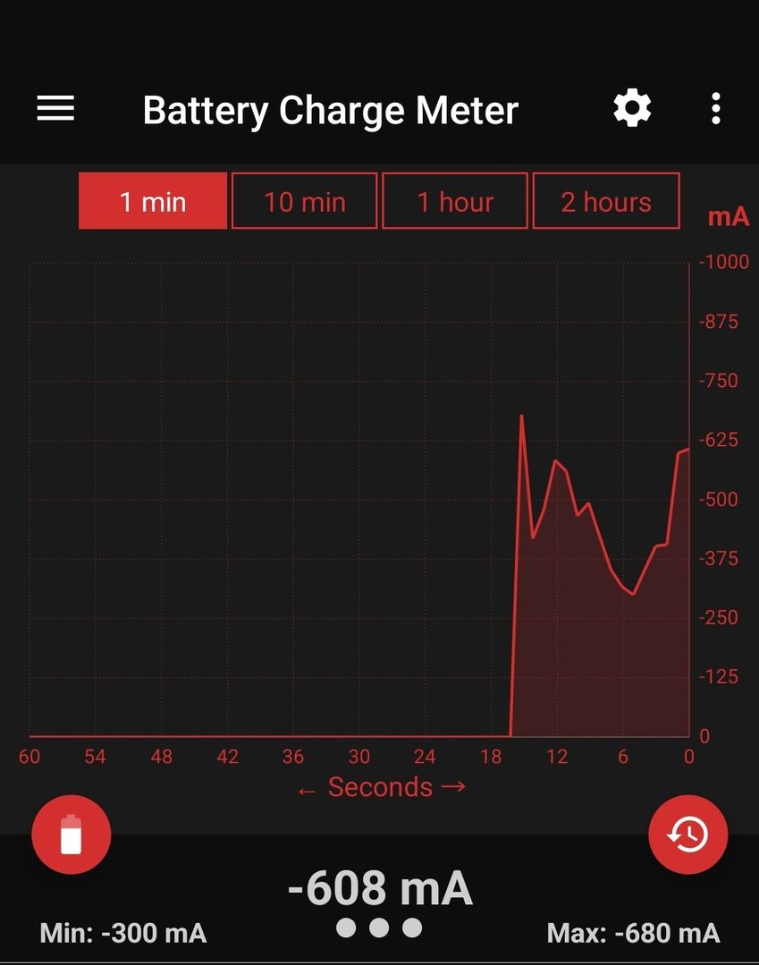

Aus gegebenem Anlaß: die Wandstärke der Hülle bzw. der Abstand zur QI Platte ist relevant für die Akku Erwärmung und die Ladedauer!
Ich habe da auch meine Erfahrungen machen müssen. Ich empfehle daher zu Anfang zwei weitere Apps ins Boot zu holen:
1.) Charge Monitor
2.) Battery charge meter
Beide Apps sollten von der BatOptimierung ausgenommen sein!
Reaktionen: 523099
Deshalb habe ich auch alles dazu etwas selbst umgebaut und optimiert. Aber diese Probleme hat man zum Teil auch mit normalen QI-Ladestationen. Hatte mal eines da, das wurde so heiß, dass sogar der Ladevorgang beendet wurde.
Ach, so genau will ich das jetzt auch nicht behandeln.
Die Temperaturen gehen jetzt in Ordnung.
