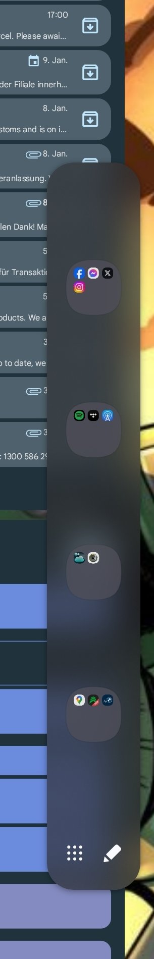

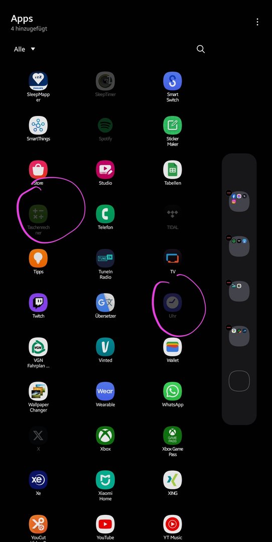

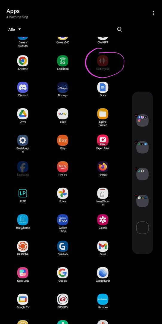

ich habe ein obskures Problem.
Ich hatte mir einen Ordner mit Standard-Apss wie Uhr, Taschenrechner und Diktiergerät im Seitenpanel erstellt.
Aus irgendeinem Grund ist der Ordner weg aber die Apps nicht mehr anwählbar um diese wieder hineinzuziehen.
Fun Fact, sind "aktuelle Apss" aktiviert sieht man sie oben.
Habe keine Option gefunden den Side Panel Cache zu leeren oder zu deinstallieren.
Wäre für jeden Tipp dankbar da ich das Handy erst frisch aufgesetzt habe und eine Neuinstallation vermeiden möchte.
Danke und Gruß

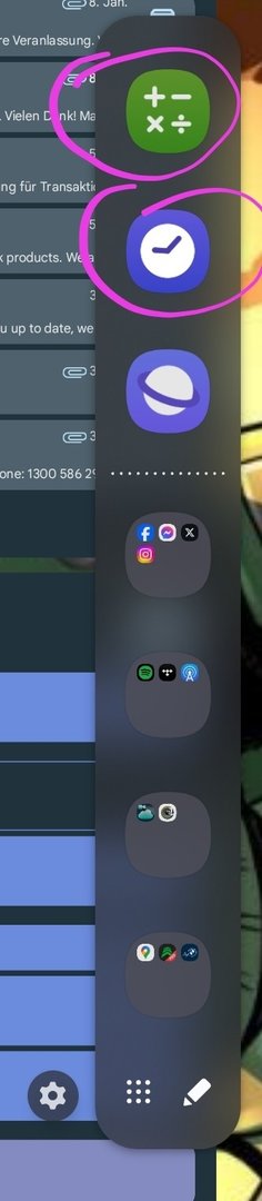

@FlowBizkti
Ich hatte grad das gleiche Problem.
Ich habs so gelöst:
Aktuelle Apps anzeigen muss aktiviert sein.
Die verschwundenen Apps einmal öffnen, damit sie oben bei den aktuellen Apps auftauchen.
Und dort dann gedrückt halten und runterziehen, wo sie hingehören.

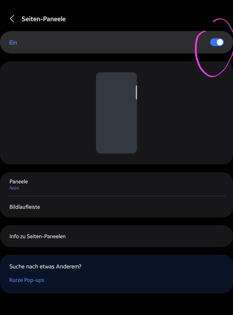

Mit dem Frontscreen des Flip5 gibt es ein ähnliches Problem.
Der Workaround dort ist das Widget (in deinem Fall das Seitenpanel) komplett zu deaktivieren und danach wieder zu aktivieren. Erst dann sind die verschwunden Apps wieder hinzufügbar. Teste mal bei dir.
Danke dir.
Wenn du mit "deaktivieren" diesen Button meinst (siehe Anhang) dann bereits probiert auch mit Neustart nach dem deaktivieren.
Falls du nen speziellen Prozess meinst bräuchte ich Hilfe
Ich hatte den von dir markierten Schieberegler gemeint. Tut mir Leid, wenn der Workaround beim S23 nicht funktioniert. 🤷‍♂️

@FlowBizkti
Ich habs so gelöst:

@MonsiElPuncto
Ja geil, hat geklappt! Danke dir!
Fun Fact, das funktioniert aber nur im normalen und lustigerweise nicht im "Bearbeiten Modus" mit dem Stift, denn da sind sie weiter ausgegraut.
Wenn man sie dann ausgewählt und auf einem Slot platziert hat, sie dann über das "Minus" oben rechts am Icon löscht dann erscheinen sie wieder links in der Auswahl.
