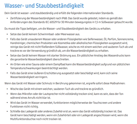

Ansonsten kann man auch einfach mal ins Handbuch schauen, da steht auch was zur Reinigung:
Galaxy S23 Ultra (Online Exklusiv) | Samsung Service DE
