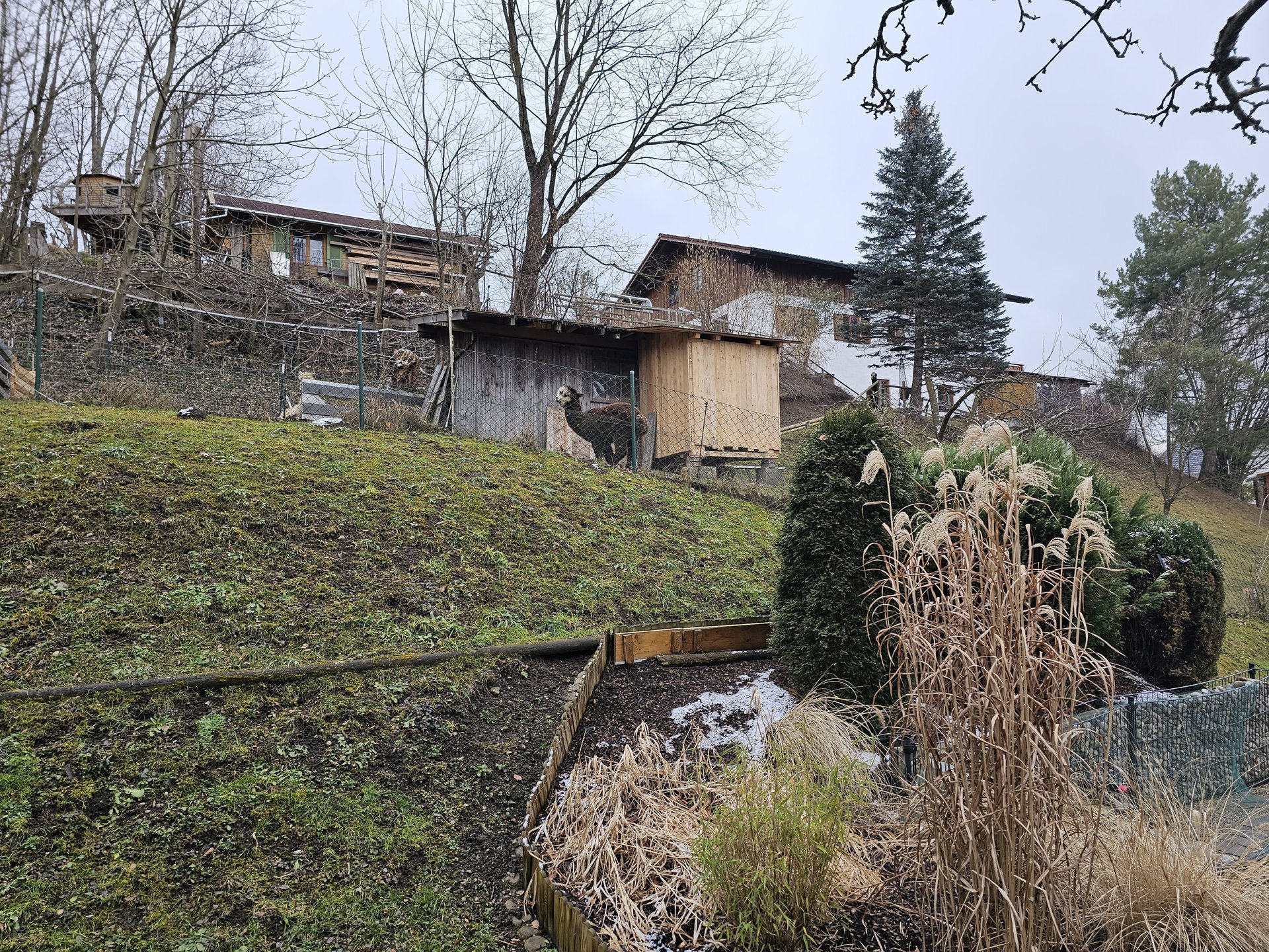

Frage in die Runde, wie sehen bei euch die vier Ecken bei der Hauptkamera aus (bei Bildern die dort Struktur aufweisen)?

@SmartphonePhotographyRaw Würde mich auch interessieren. Im Vergleich zum S22 Ultra find ich die Qualität in den Ecken ernüchternd (siehe Bildreihe oben)

Wenn ich mir das Foto mit den Hütten anschaue, müssen die Ecken unscharf sein. Fokus auf der Hütte mit Blende 1.8 - das geht gar nicht anders (Tiefenschärfe)

@scarl Ah, nö, ab einer gewissen Distanz gilt das nicht mehr. Das gilt bei kleinen Sensoren und Brennweiten nur wenn man sehr nahe beim Objekt ist. Das hat hier mit DoF (Depth of Field) nichts zu tun.

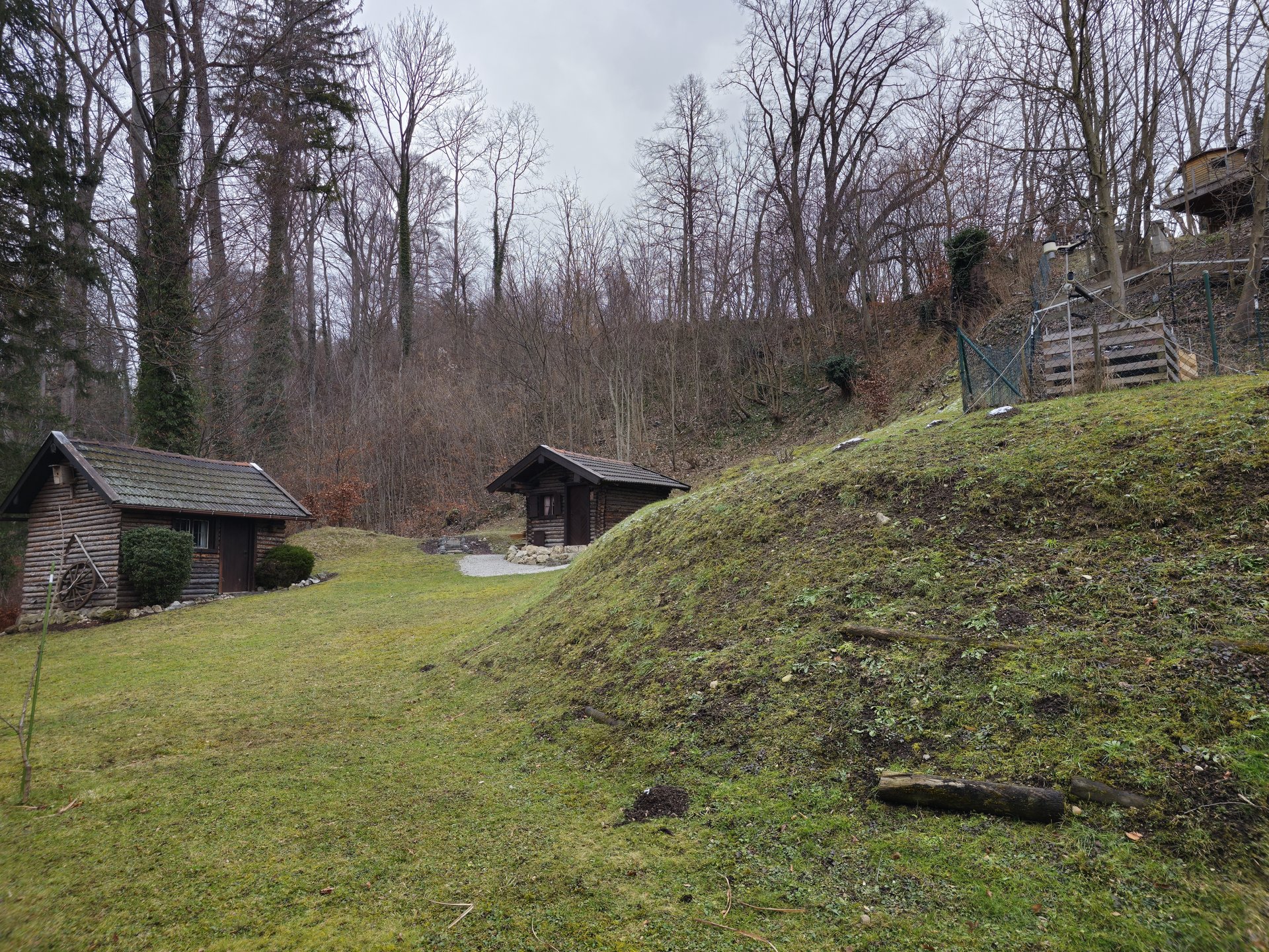

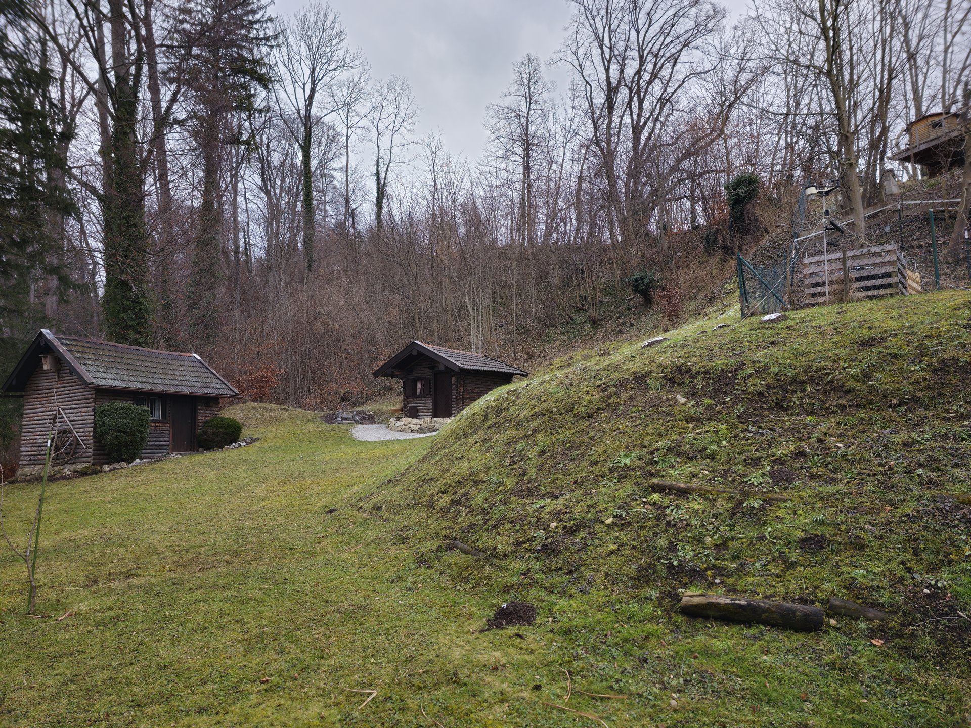

@scarl Nur mal als Vergleich zwei Motive einmal mit S22 Ultra und einmal S23 Ultra (beide Stock, Auto).
Mal abgesehen davon, dass beide Ihre Probleme (unterschiedlicher Art wie ich finde) haben, so hat das S22 Ultra in den Ecken weniger Probleme. Siehe vor allem bei den beiden Bildern Motiv 2 linke obere Ecke mit Baumhaus.

Dito, war das Erste, was mir aufgefallen ist. Hatte beim S22+ auch das Problem, dann das Gerät getauscht und beim Folgegerät war es deutlich besser. Ich vermute, dass manche Optiken leicht dejustiert sind. Hatte gehofft, Samsung hat das Problem bei der S23-Reihe im Griff, aber leider wohl doch nicht.
Die linke Ecke ist aber oft knackscharf, die rechte nicht. Wenn die Optik nicht durch Fingerabdrücke verschmiert ist, stimmt da was nicht.
@orangeblood Wenn du dir hingegen die unteren Ecken anschaust, dann hat das S22 Ultra dort dieselben Probleme, das S23 Ultra hingegen nicht. Also dasselbe Problem, aber 180° gedreht. Ist wohl eher Zufall, wie rum die Optik liegt.
@orangeblood Bei deinem S22U sind auch Unschärfen in den Ecken, aber die betroffenen Bereiche sind wesentlich geringer und das was bei Plastiklinsen schon einmal passiert. Beim S23U ist das wesentlich ausgeprägter.

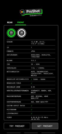

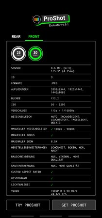

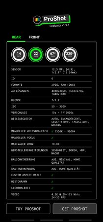

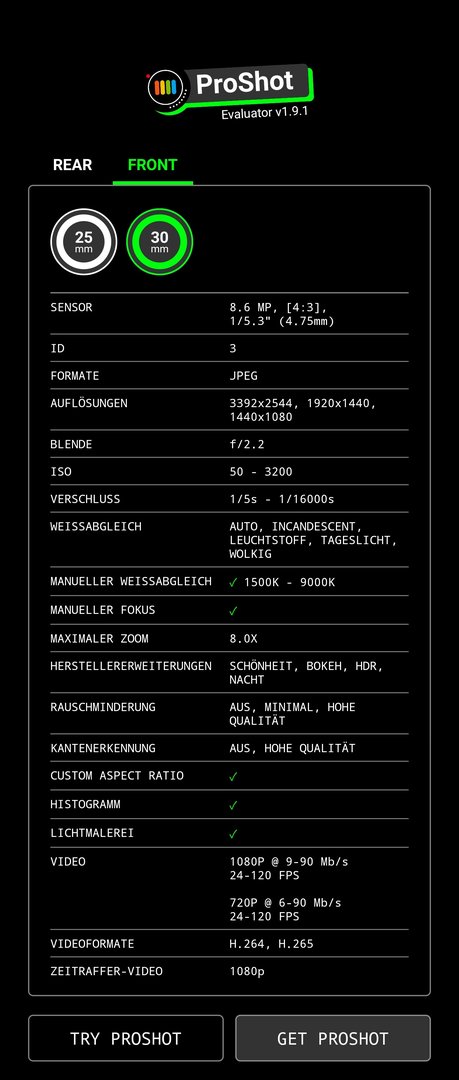

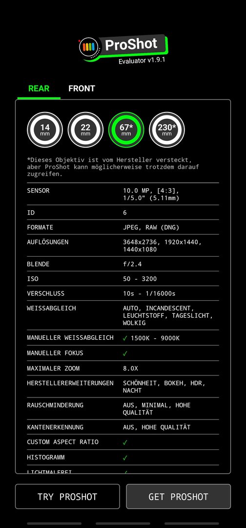

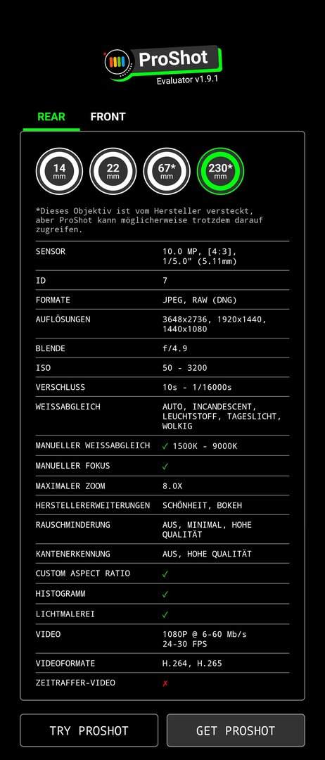

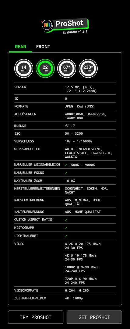

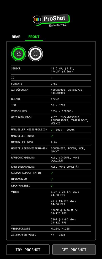

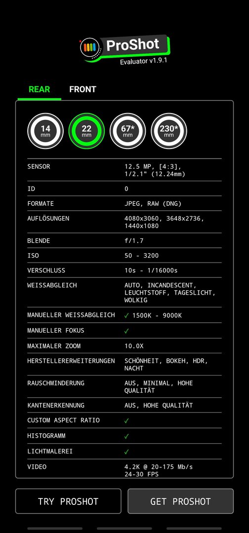

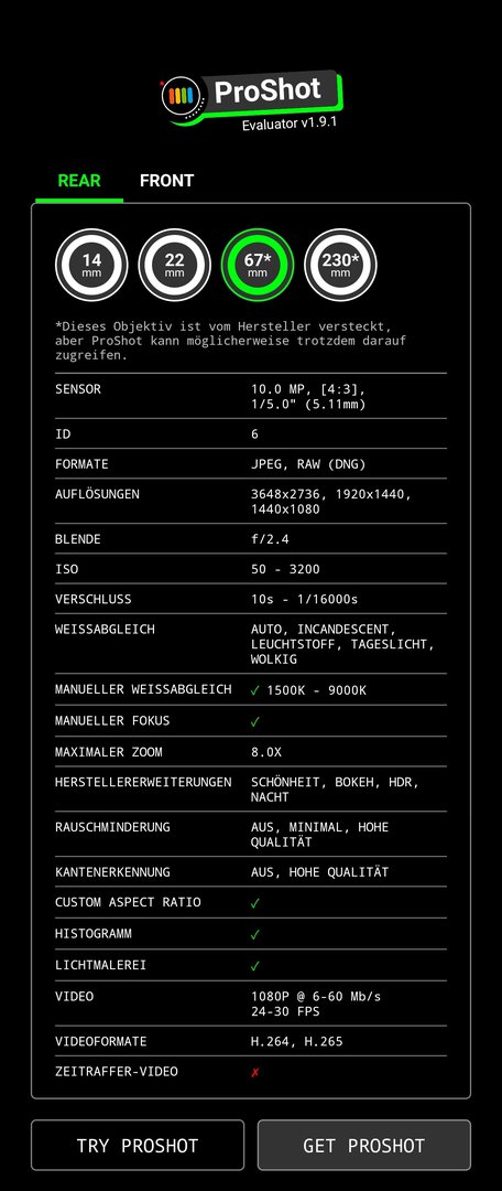

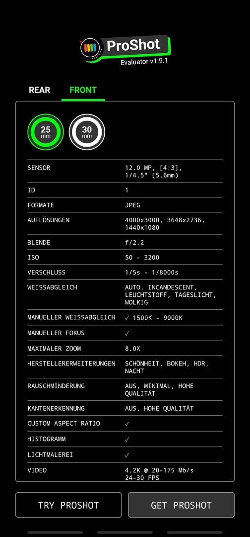

@orangeblood Kannst du bitte mit dem kostenlosen ProShot Evaluator so etwas erstellen (mit Zugriff auf Kamera erlaubt)
Edge 30 Ultra - alles zur Kamera (Bilder/Video)

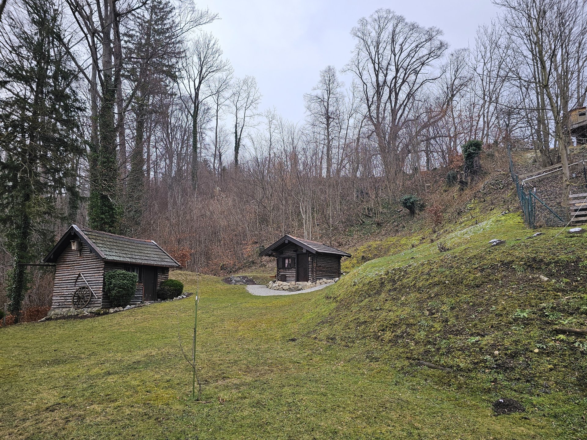

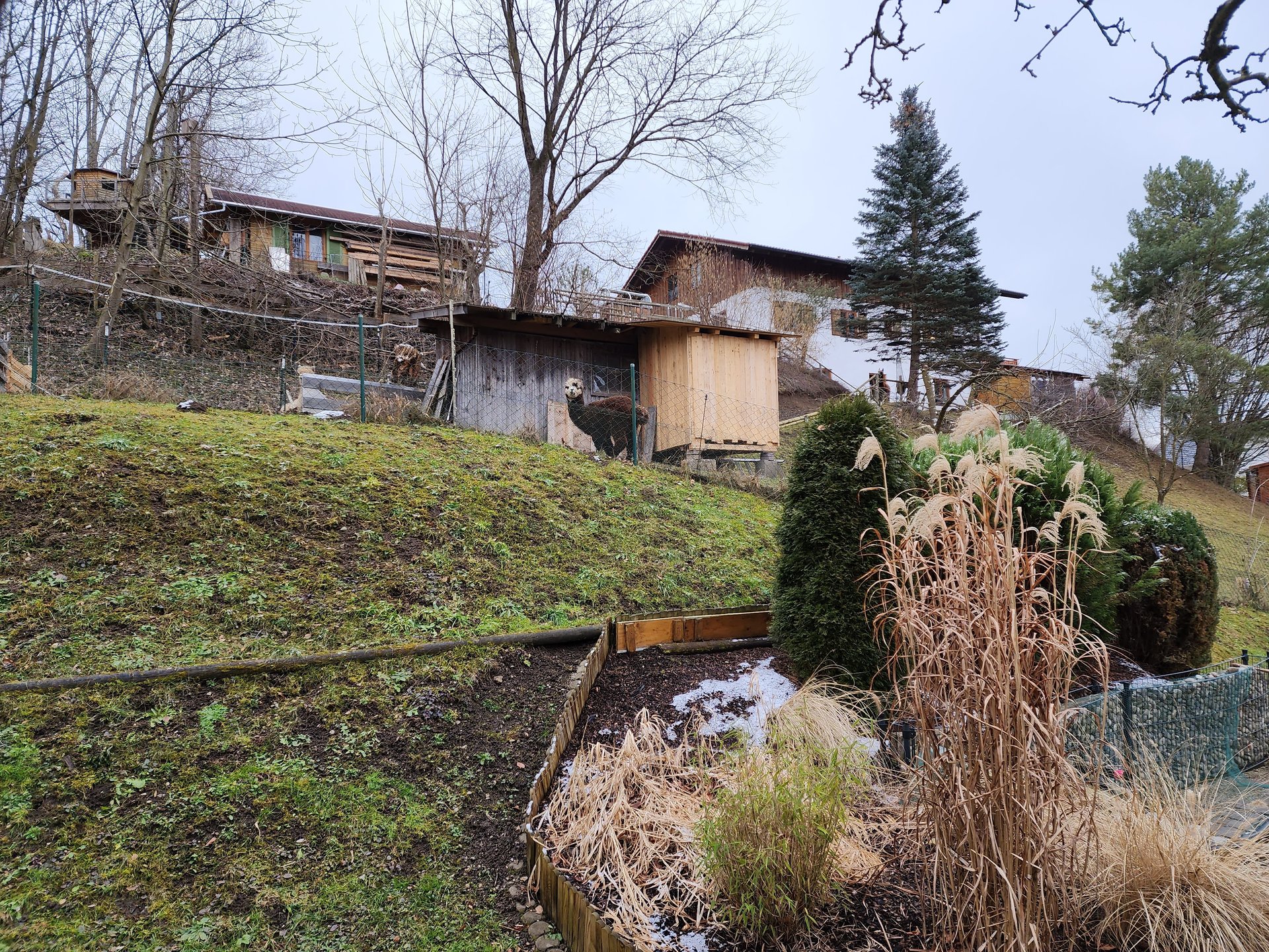

@skycamefalling Da hast du mich auf eine Idee gebracht. Habe mal das gleiche Motiv wieder fotografiert, diesmal einmal "richtig" und einmal "falsch" herum. Das Ergebnis spricht für sich. Glaube da ist was an der Optik im Argen...😖
@SmartphonePhotographyRaw hoffe das hilft

@orangeblood Wenn man auf klassisches 3:2 zuschneidet fällt es nicht so stark auf. Wenn das bei meinem Exemplar auch so ist geht es aber zurück. Das darf bei einem 1.5K€ Teil einfach nicht sein.

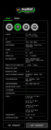

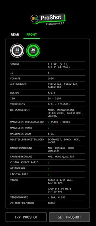

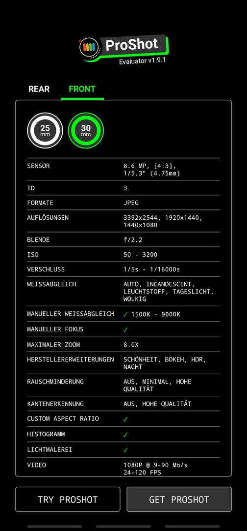

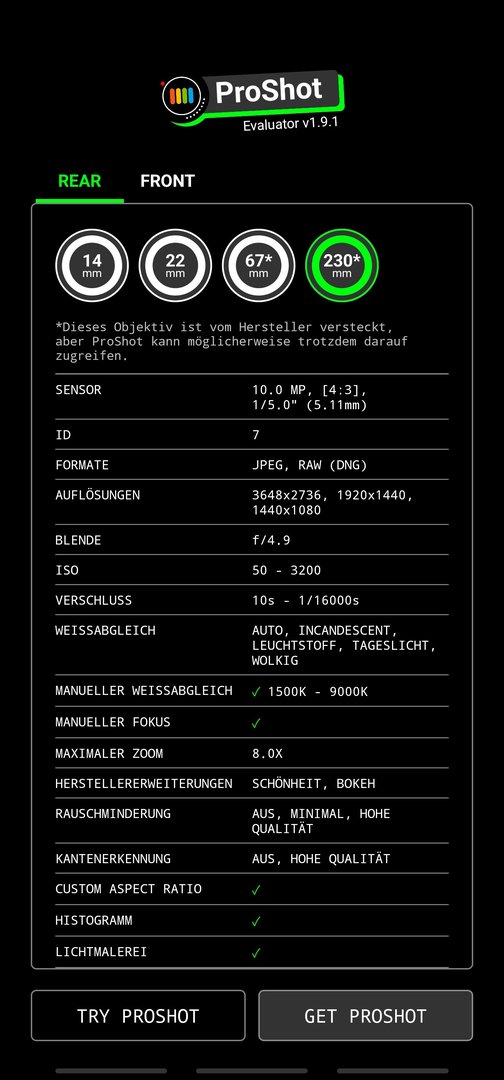

@orangeblood Danke. D.h. Samsung veröffentlicht über die Camera2 API kein HEIC, keine 50MP und auch kein 8K.
Bitter, denn damit sind 3rd Party Apps extrem eingeschränkt. Puh...
@SmartphonePhotographyRaw Ja das Ding geht zurück. Das darf bei diesem Preis einfach nicht sein. Ist ja nicht gerade unauffällig. Zumal ja der Hauptwerbepunkt die Kamera ist🤯
Reaktionen: 555950

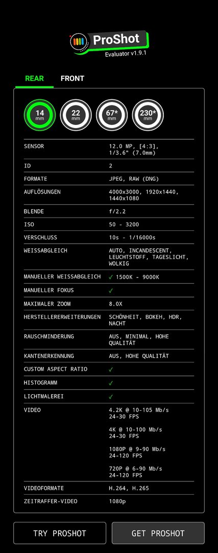

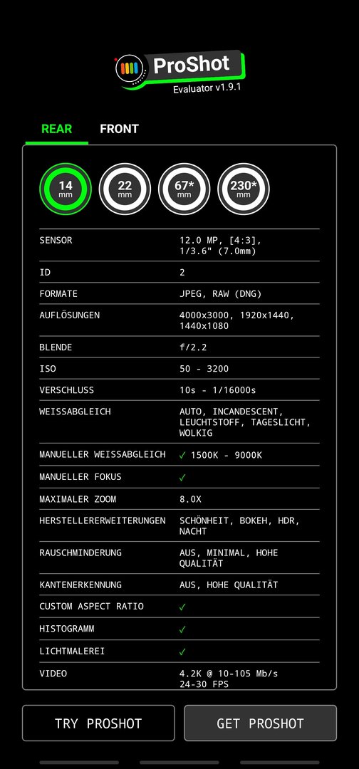

@orangeblood Kannst du davor bitte trotzdem noch einmal die Screenshots mit Scroll Funktion machen, dann ist der ganze Output drauf (kleines Icon nach dem Screenshot)

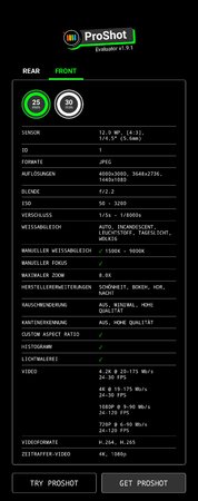

Nachfolgend noch die vollständingen Screenshots
