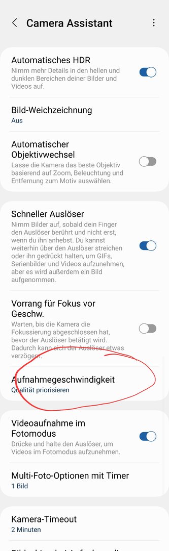

@cz26m bist du dir denn sicher, dass in deiner camera Assistent app diese Option nicht mehr verfügbar ist? 😀
@yannik1108
unter dem Punkt steht dass es nur für die Standardauflösungen gilt.
Reaktionen: yannik1108
Richtig, in älteren Rom Versionen, gab es die Einstellung auch für hohen Auflösungen. Auf Seite 65 hat "SmartphonePhotgrahpyRAW" den Unterschied gezeigt und wenn man mal reinzoomt sieht man einen deutlichen Unterschied.

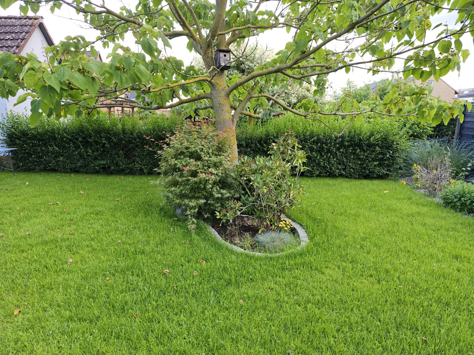

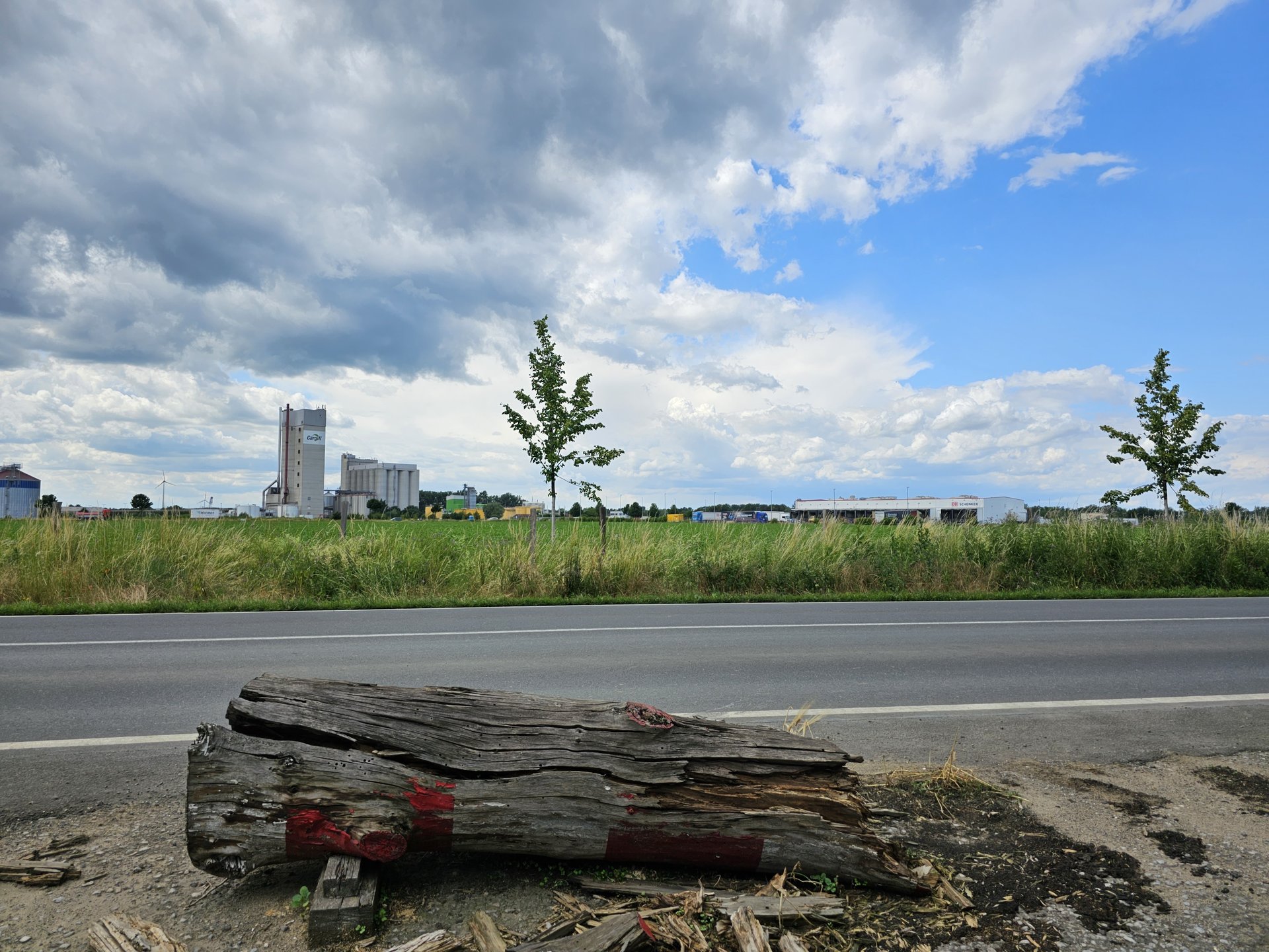

Und noch ein paar Bilder und jetzt beurteilt Ihr mal, ob bei Euch die 200mp besser aussehen

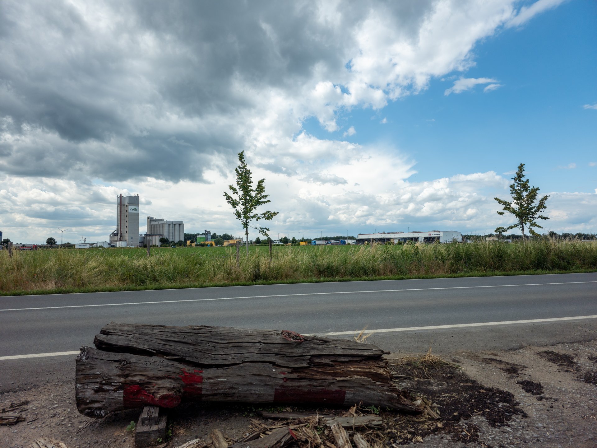

Nichts bearbeitet. Nur die Bilder mit LR im Namen sind aus 50mp Raw entwickelt.
Weichzeichnung steht auf Mittel
@yannik1108 Was du markiert hast hatte darunter früher getrentte Einstellungen für standard und hohe Auflösungen, die für hohe Auflösungen sind jetzt weg. Damit bleibt unklar ob jetzt alle den aufgelagerten Bprozess für die Bearbeitung bekommen (und damit die höhere Qualität) oder ob einfach das zuletzt Eingestellte ohne Möglichkeit zum Ändern weiter verwendet wird und wenn das Geschwindigkeitspriorisierung war (kein eigener Hintergrundprozess für die Bearbeitung), dann Pech gehabt...

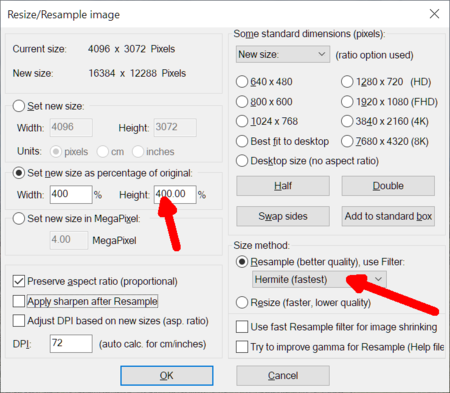

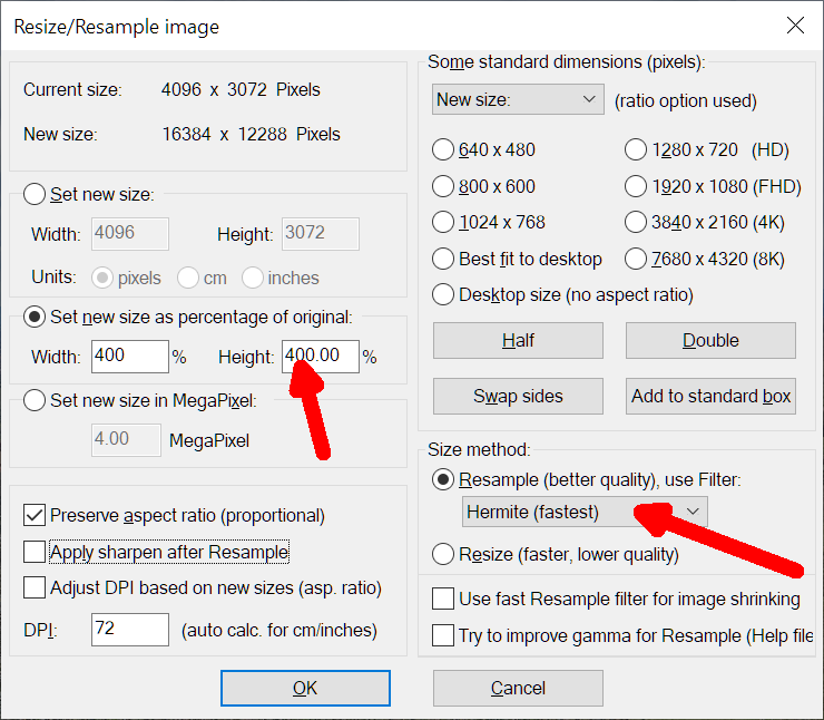

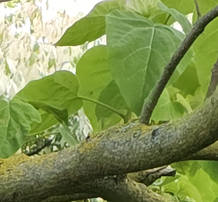

@cz26m Ja, die Treppenmuster beim 200MP sehen aus wie die Vorschau hochinterpoliert, mit der billisten und schlechtesten Methode (Pixel Doubling). Das solltest du zumindest bei HEIC nicht mehr sehen. Das hatte ich bei JPEG und ich denke "Schnelles Bearbeiten" als Option im Camera Assistent. Mit HEIC wird das besser, aber immer noch nicht gut.
Für alle die das interessiert, ich habe hier einmal einen kompletten Auszug aller EXIF Daten von einem 200MP HEIC angehängt, die meisten Viewer zeigen nur ein Subset davon an.
@cz26m Zum Vergleich deine EXIF Daten (nicht dass dir das jetzt helfen würde)
Wer das überprüfen möchte, der kann meine Theorie mit IrfanView leicht testen (CTRL+R)
Man nehme ein 12MP Bild und rechne es mit der billisten Methode hoch
Das Ergebnis sieht an Kanten dann ähnlich aus wie das schlechte 200MP JPEG
Beispiel Kirche ist angehängt

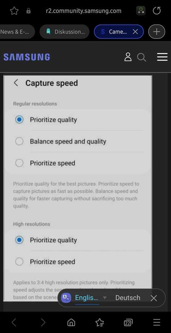

Du könntest dir die Mühe machen und versuchen die Leute zu kontaktieren, die in Camera Assistent genannt werden.
Hier Camera Assistant sieht man noch die nun nicht mehr verfügbaren Option. Schreibt doch in dem thread euren Wunsch.
Reaktionen: marcodj und LZ86

@Onslaught Nicht ganz richtig, denn mit Mai SW war die Einstellung da, mit der vom Juni weg und die App (Camera Assistent) ist gleich geblieben, also muss es einen FW Anteil geben...
@SmartphonePhotographyRaw
Selbst wenn es einen FW-Anteil gibt, Good Lock features sind zusätzlich/Experimentell. Man hat darauf einfach keinen Anspruch. Man kann jetzt halt äußern, dass man diese Funktion wieder haben möchte. Ob es umgesetzt wird, darauf haste halt einfach kein Patent. 🤷‍♂️
Reaktionen: M--G, LZ86, AL66 und eine weitere Person
@Onslaught
Erstmal danke für den Tipp mit dem Forum. Ich habe mir alle alten Camera Assistant apk heruntergeladen und installiert, leider keine Änderung. Alte Camera Versionen ließen sich nicht installieren. Das hängt schon an der Firmware.
@Onslaught Das mag ja sein, aber wenn ich was wieder wegnehme, dann hinterlasse ich das System in einem definierten Zustand und gebe zumindest einen Hinweis. Eine gemachte Einstellung nicht mehr zurück setzen lassen ist nicht akzeptabel.
