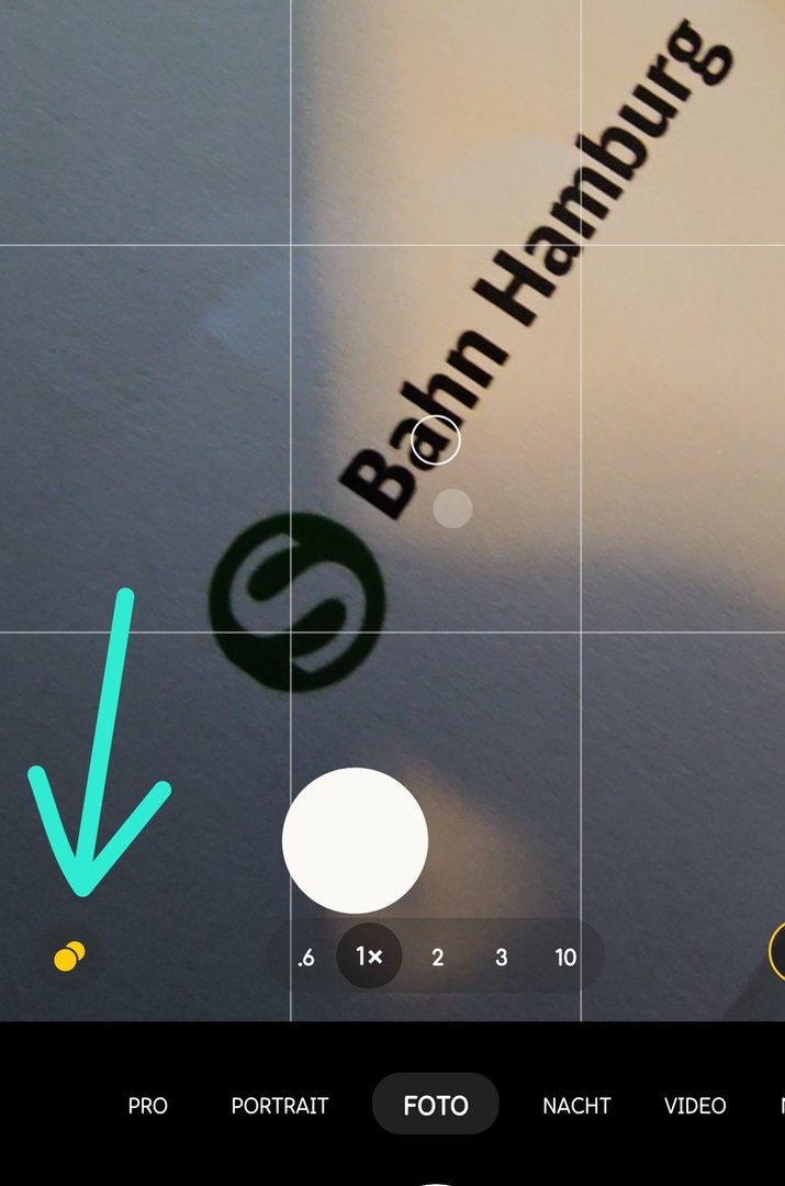

@Maxi_90 Gesucht ist wohl in diesem Fall eher die "Fokusoptimierung"? Lässt sich mit diesem Button ausschalten.

Werde ich versuchen heute im Auto und dann mich melden dazu kurz.

@SgtChrischi
Super Tipp.. Funst super!
Hatte dieses Problem bis eben am Teleskop, wenn ich noch kein Objekt im Sucher hatte.
Dann hat es immer auf den UWW umgeschaltet.
Jetzt nicht mehr 😀👍

@SgtChrischi
Hat super funktioniert DrillSgt. 😁
Auf das bin ich nicht gekommen. 👍🏻
