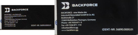

Ich hab gestern mal auf die gleiche Entfernung geschaut wie die verschiedenen Zoom Stufe im Vergleich zum 200MP jpg sind.
Idealbedingungen: Hauptkamera auf ISO 10 die Telekameras auf Iso 50 (die gehen nicht niedriger).
200MP jpg ausgeschnitten auf die 70mm Kamera ergeben tatsächlich ungefähr die gleiche Detailstufe. Überflüssig ist das 70mm Modul aber darum nicht, sobald es etwas dunkler ist wird es eine Vorteile ausspielen. Und aus dem 70mm bekommt man auch immer noch ein Raw.
Und an das 230mm Modul kommt der 200MP jpg Modus nicht ran.
1:1 links 70mm, rechts 200MP, aus der gleichen Entfernung. Bei perfektem Licht und wenn ich eh nicht näher ans Motiv kann damit Brennweiten Effekte eine Rolle spielen kann ich also auf einfach einen Ausschnitt aus dem 200MP Bild nehmen und gewinne nix das Bild noch mit dem 70mm Modul zu machen.
