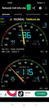

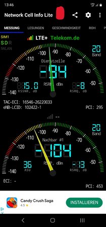

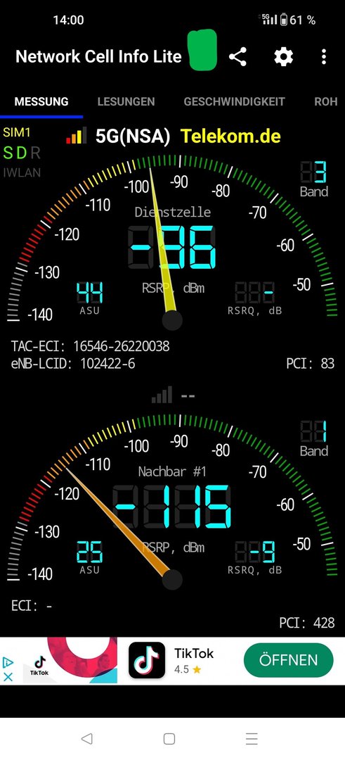

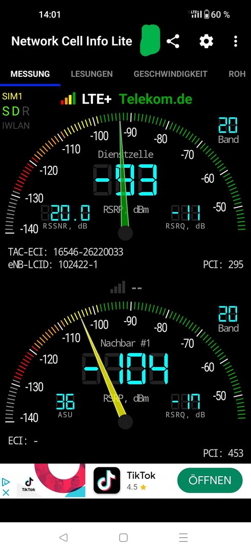

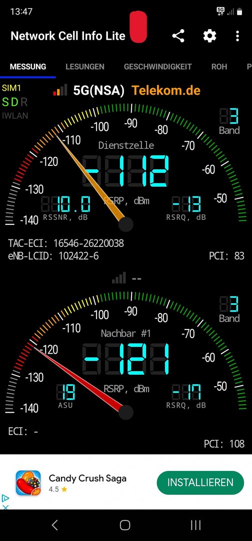

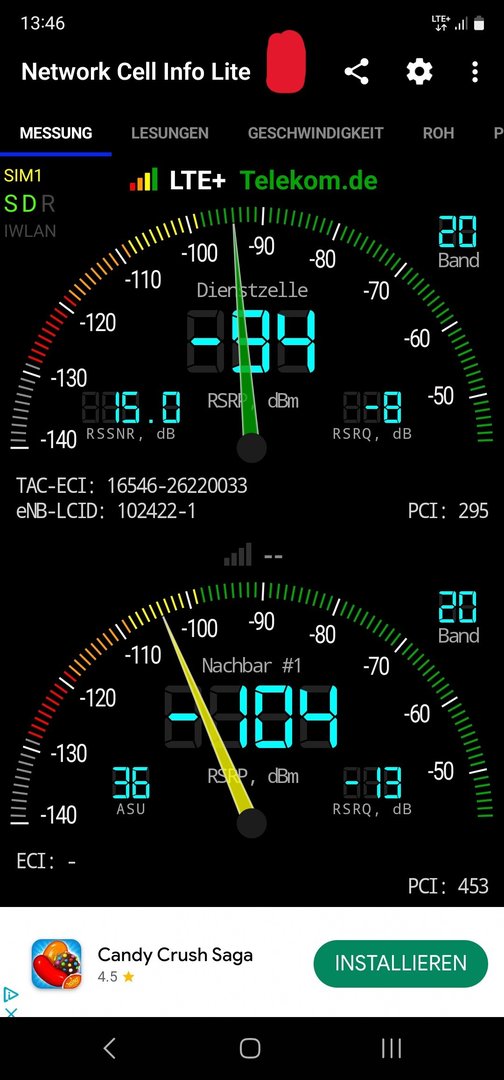

Muss ich wohl mal machen. Daher habe ich mal 4 Screens angehangen.
Die mit dem grünen Punkt sind vom Oneplus 8 pro und die mit dem roten Punkt vom Galaxy.
Gleiche Simkarte. Gleicher Ort vor mir auf dem Schreibtisch. Gerade getestet. Sind die Unterschiede groß? Wie gesagt ich kann das nicht deuten dafür fehlen mir die Kenntnisse.

ok. dann mal so....
beide Geräte befinden sich unter LTE im grünen Bereich. -94db; -93db!
die Geräte regeln zur Akkuschonung das Sendesignal. normal -90db -> -98db
dieses Verhalten ist durchaus gewollt!

Die Werte stehen für die empfangene Signalleistung, wobei eine größere negative Zahl für weniger empfangenen Signalleistung steht. Die Skala ist logarithmisch, d.h. ein Unterschied von -10 dB entspricht einem Zehntel und +10dB dem Zehnfachen.
Man sieht bei deinen Screenshots, dass bei Band 20 (LTE) beide Telefone dicht beieinander sind (-93 vs -94dBm).
Bei Band 3 dagegen sind die Unterschiede relativ groß, das S23U ist mit -112dBm um 18dB schwächer als -94dBm. Das ist schon eine ganze Menge. Allerdings ist auch der schwächere Wert noch eine Größenordnung, bei der eine halbwegs gute Datenrate möglich sein sollte.
Das sind aber alles punktuelle Werte, man müsste dann mal genauer am exakt gleichen Ort mit gleichen Rahmenbedingungen vergleichen.
Auch ist mir nicht 100% klar, ob das Signal wirklich vom gleichen Sendemast kommt - vielleicht kennt da jemand hier diese App besser und kann die angezeigten Daten deuten ;)

das 5G (nicht G5 😉 ) oben läuft auf Band 3, also 1.800 MHz.
Da ist nicht wirklich was mit reduzierter Sendeleistung.
könnten nun die Antennen sein oder auch das Modem selbst.
Vielleicht reduziert das Modem des S23U (nicht nur die Sende-)Leistung deutlich, wenn keine Daten übertragen werden?
TAC und eNB sind identisch = selber Sendemast.

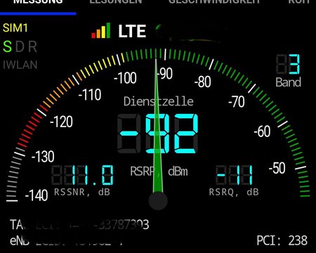

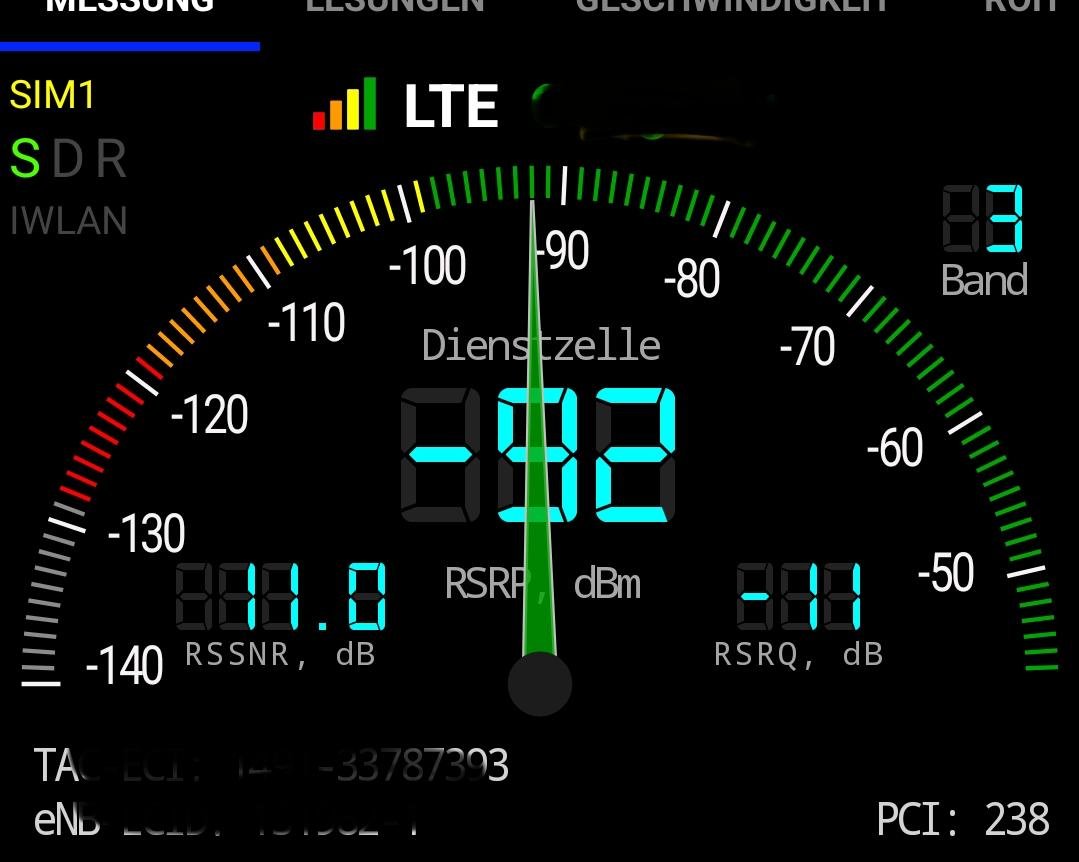

hier mal Mitbewerber 30m vom Sendeturm entfernt

So ein Vergleich ist aber auch sinnfrei.
Wem soll das irgendwas helfen. Nur ein Gerät.
nicht unbedingt. Zeigt er doch wenigstens, dass in einer anderen Stadt mit anderem Gerät 30 m vom Sendeturm entfernt ähnliche Werte gemessen werden.
und zum Stift : um Schleichwerbung zu verhindern, reichts!
