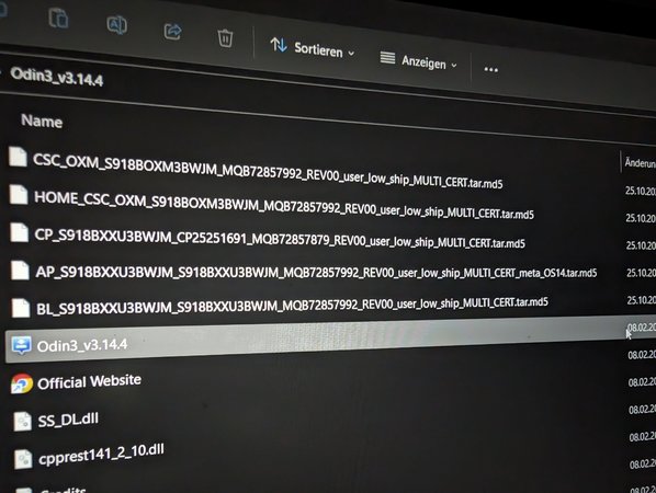

Sollte schon richtig sein, denke ich.
@nobrain
Ist die finale Android 14 Firmware, ja.

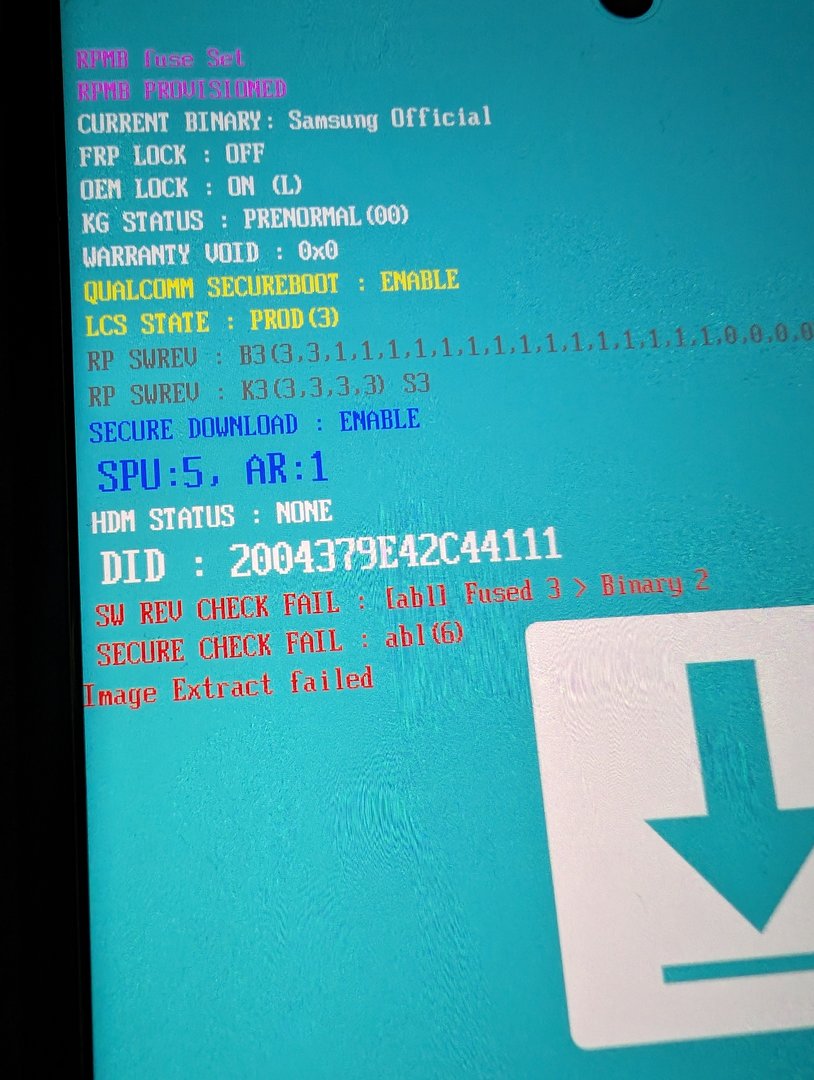

Jetzt bitte die genaue Zeile der Fehlermeldung im Download Modus des S23U wenn du diese Firmware flashen willst.
Ich lade sicherheitshalber die Firmware von einer anderen Quelle noch mal runter, werde es dann versuchen. Komisch nur, das die Oktober A13 Firmware auch nicht ging. Exakt den gleichen Fehler mit dem Binary?!
@nobrain
Nimmst du ein USB 2.0 Kabel bzw. einen USB 2.0 Anschluss am PC?
Ja, ist seltsam.
Versuche es mal mit samfw.com?
Ja, Kabel passt, etliche Male geflasht. Wieder der gleiche Fehler. Echt seltsam.
@nobrain
Du nimmst alle 4 Dateien in Odin?
Natürlich.
@nobrain
Du warst nicht offiziell für die Beta angemeldet?

Das Gerät denkt, dass es eine Firmware mit der 2. Bootloader-Version ist, aber allerdings aktuell die 3. Version am Handy installiert ist. Laut dem Dateinamen hat die Firmware allerdings schon die dritte BL-Version. Jetzt wäre es interessant zu wissen, von wo die Firmware heruntergeladen wurde. Auf die Schnelle würde man meinen, dass das eine uralte Firmware ist, wo der Dateiname nur verändert wurde...
