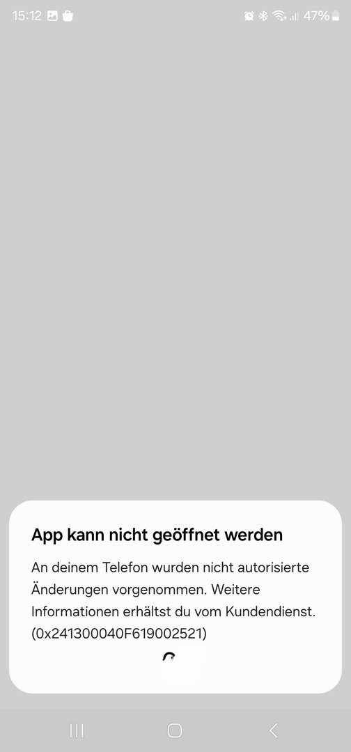

Was mir aufgefallen ist, Samsung Health zeigt mir den Fehler an obwohl ich den BL geschlossen habe. Screenshot_20231031_151202_Samsung Health.jpg
durch rooten hast du Knox "zerschossen" das bleibt dauerhaft und lässt sich nicht umkehren.
Daran erkennt auch Samsung sofort ob da mal etwas nicht offizielles geflasht wurde.
Alles was auf Knox basiert funktioniert nicht mehr.
Samsung Health, Samsung Pay usw.
Da hilft nur der Austausch des Mainboards.
Das steht aber so auch eigentlich in jeder Root Anleitung?
Bei Samsung Health gibt es ggf. noch Wege über eine ältere Version, aber ich weiß nicht ob die auf aktuellen Geräten/mit Android 14 noch läuft.
Reaktionen: WolfgangN-63
