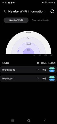

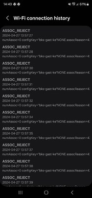

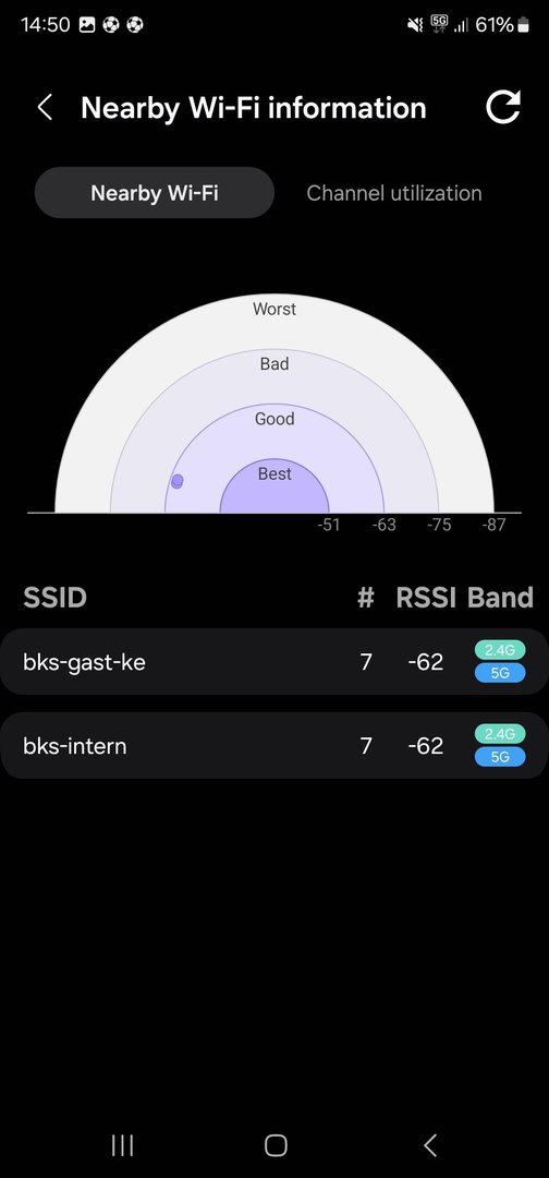

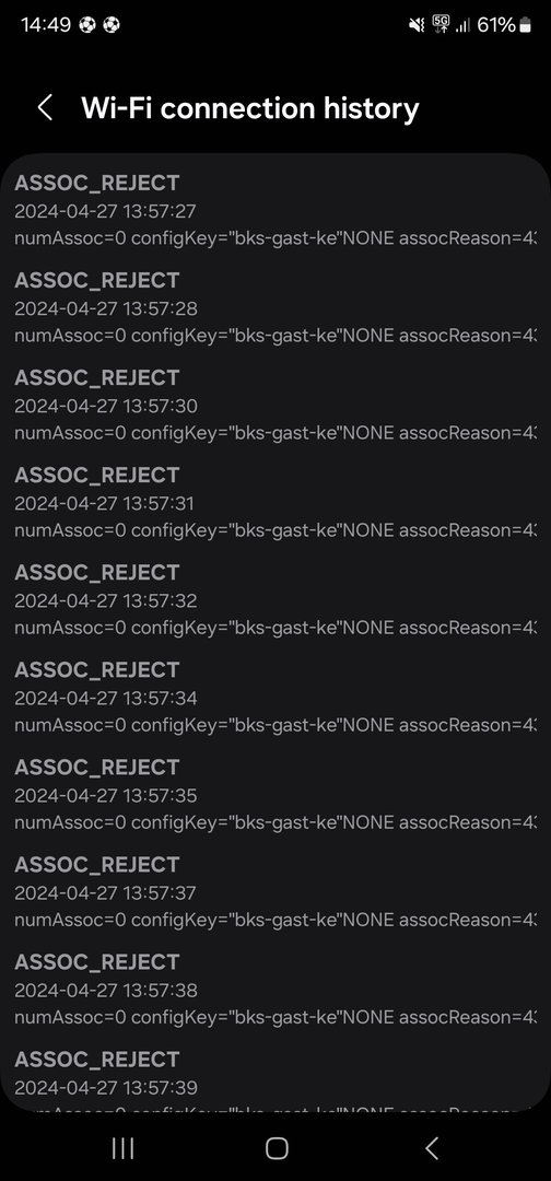

Vielleicht sagt das jemandem was
Reaktionen: KnudBoerge, maik005, Doktor M@buse und eine weitere Person
