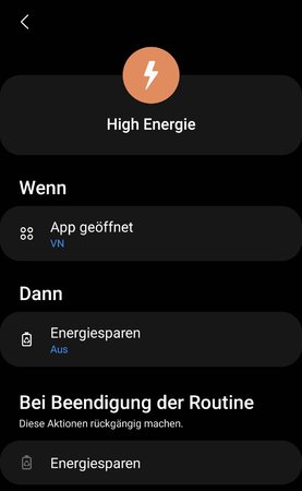

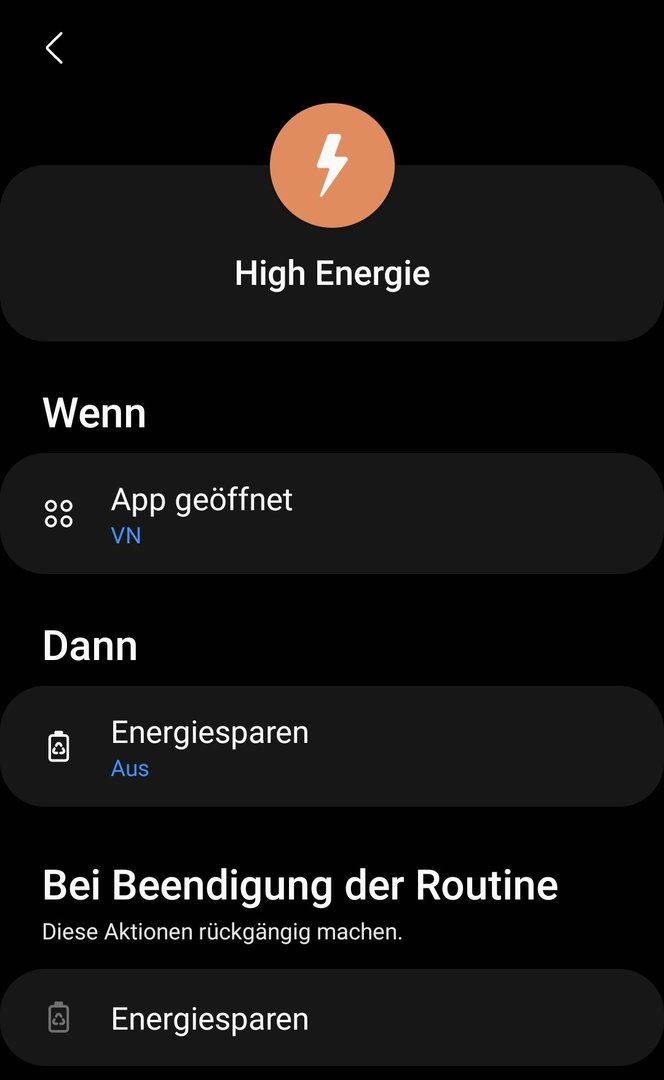

@Nichts
Nichts schrieb:
Schade das man nicht mit Routinen umschalten kann.
Das ist so nicht ganz richtig.
Man kann bei eingeschaltetem Energiesparmodus (CPU <=70%) mit der Bedingung wenn APP X läuft, dann Energiesparen aus. ( CPU=100%!) durchaus Einfluß nehmen. Wenn die APP beendet wird, schaltet das System zurück auf Energiesparen bzw. max 70% CPU!
Auf die Art kann also ein Hochleistungsprofil erstellt werden.
@PrinzessinT Hierbei handelt es sich aber nicht um das Leistungsprofil sondern um den Energiesparmodus (60 anstatt 120hz)
Reaktionen: Realdeal0815, romeon und marcodj

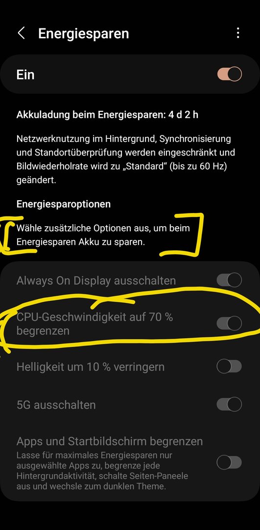

@EdleRatte
Wenn du meinst....
Die CPU Option kann in den Energieeinstellungen optional gewählt werden und damit auch geschaltet!
Du bekommst oben in der Symbolleiste sogar eine Einschaltmeldung als Symbol.
Ja, das ist nicht ganz sauber, aber wenn ich für Videoschnitt oder Songencoding mehr Leistung benötige, als "light", funktioniert es!
