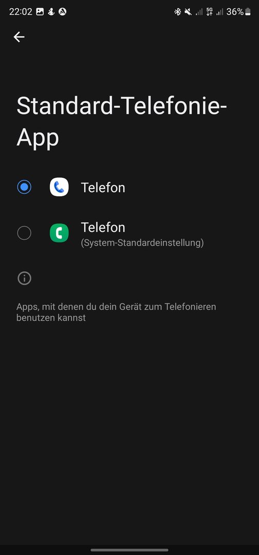

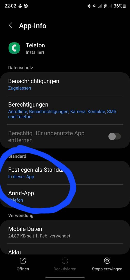

Das ist aber seltsam, bei mir öffnet sich die Google Telefon App automatisch!

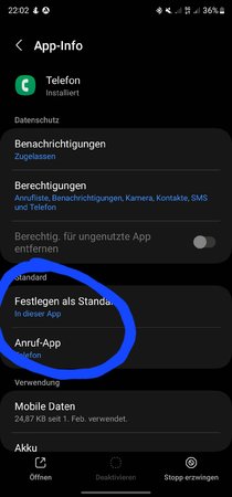

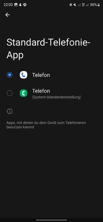

Ist in der App Info der Samsung Telefon App als Standard-App die von Google hinterlegt ?
Wenn man die Google Telefon App das erste mal startet, muss man sie gleich als Standard Telefon App einstellen.
Bei mir sieht das aus, wie bei Dir. Bei "Festlegen als Standard", hier geht darum welche App Links öffnet.

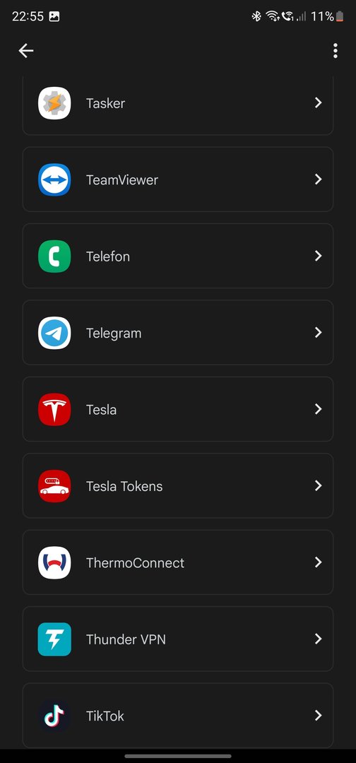

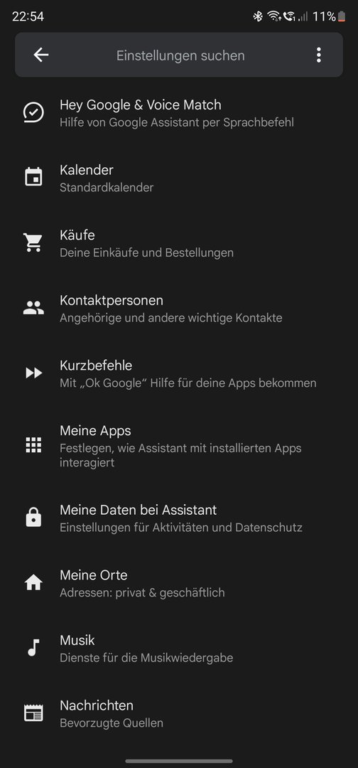

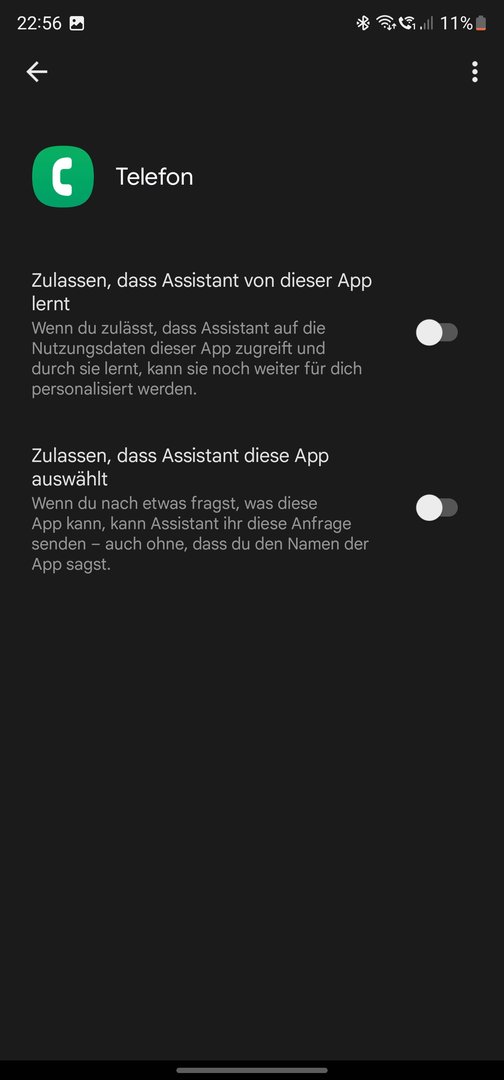

Ich habe in den Assistant Einstellungen die Rubrik "Meine Apps" gefunden. Was hier schon mal seltsam ist, dort taucht nur die Samsung Telefon App auf. Ich bin in die Einstellungen gegangen und habe dort mal alle beiden Optionen ausgeschalten.
Alles ohne Erfolg ... Sobald der Assistant eine Firma oder Institution anrufen soll, trägt er die Nummer einfach in die Samsung Telefon App ein, ohne den Anruf direkt zu tätigen.
Screenshot_20230210_225449_Google.jpgScreenshot_20230210_225522_Google.jpgScreenshot_20230210_225612_Google.jpg

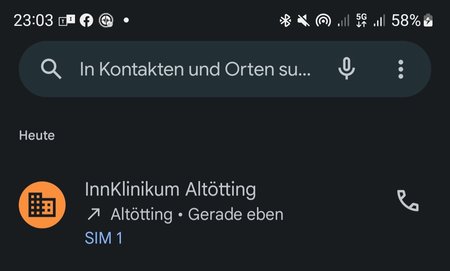

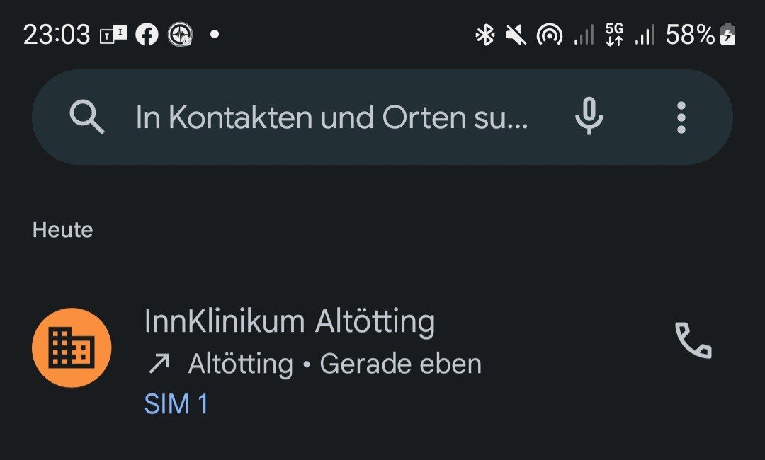

Das sieht bei mir alles genauso aus. Hab aber extra dein Beispiel genommen. Bei mir öffnet sich direkt die Telefon App von Google im wählenden Zustand.
Ist schon interessant, warum das bei mir klappt und bei dir nicht.
