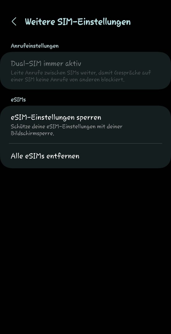

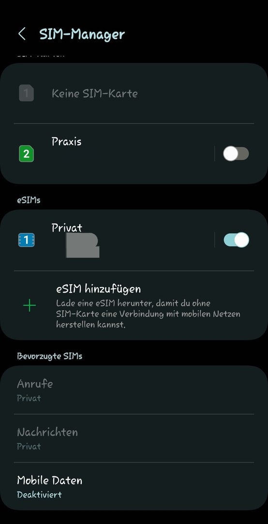

Hallo!
Ich habe ein neues S23 Ultra und möchte gerne Dual Sim nutzen.
Ich habe eine eSim für meine privaten Dinge und eine normale Sim für die Arbeit.
Leider kann ich immer nur eine Sim-Karte aktivieren, die andere wird dann ausgeschaltet.
Das Feld 'Dual Sim aktivieren ' ist ausgegraut und nicht anklickbar.
Ich weiss nicht, wie ich das Problem lösen soll und wäre über Hilfe sehr dankbar.

@MartinaRufer
Ich meine mich zu erinnern, dass die esim die IMEI von sim slot 2 nutzt. Wenn deine physische sim auch in slot 2 sitzt, können nicht beide simultan aktiv sein.
Setz die physische sim in slot 1 und dann sollte es gehen.

@MartinaRufer

Hast Du mal versucht, Deine physische SIM-Karte in den anderen Slot zu stecken?

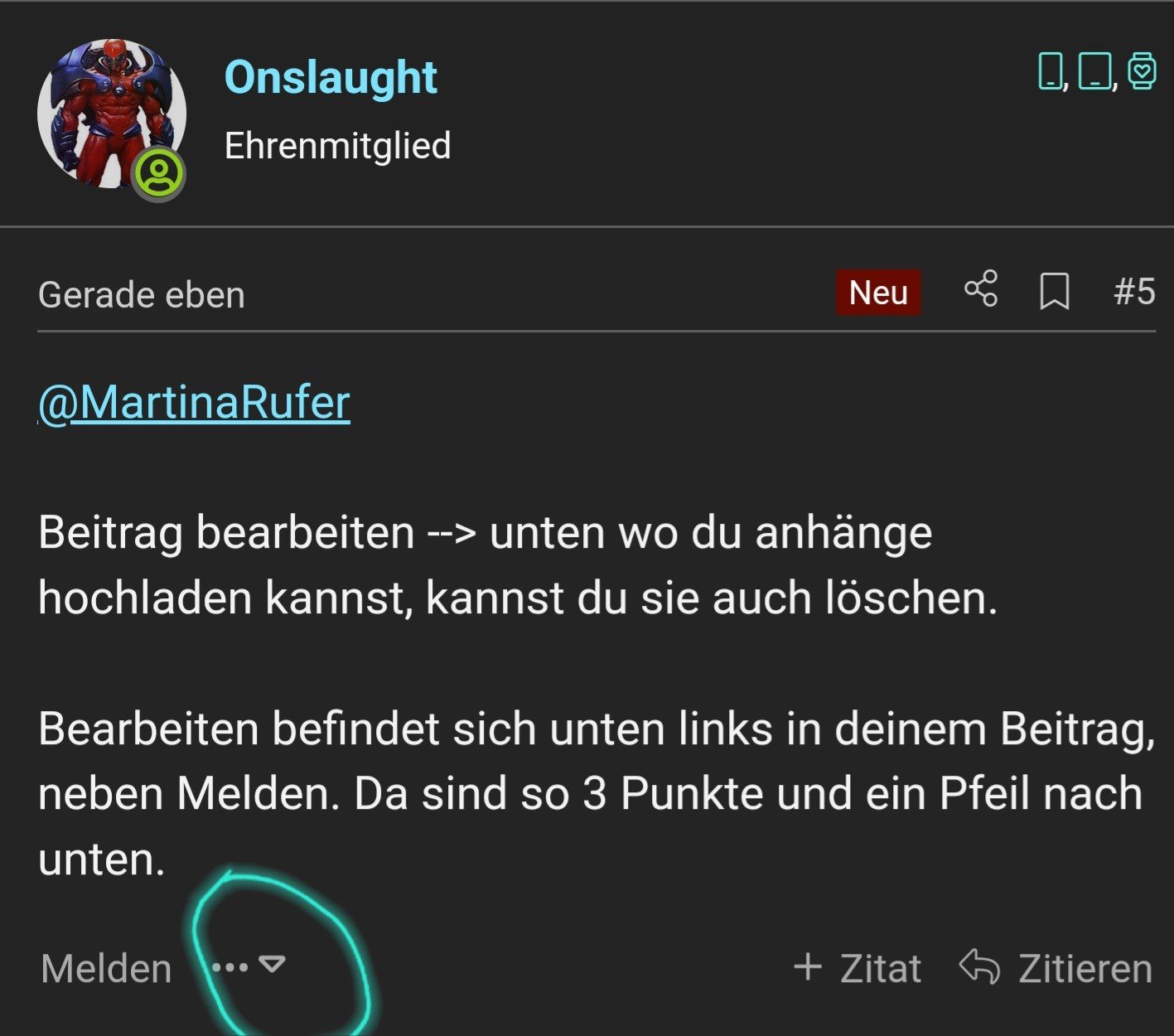

@MartinaRufer
Beitrag bearbeiten --> unten wo du anhänge hochladen kannst, kannst du sie auch löschen.
Bearbeiten befindet sich unten links in deinem Beitrag, neben Melden. Da sind so 3 Punkte und ein Pfeil nach unten.
So ist es auch, also SIM in Slot 1 packen sollte das Problem lösen.

ist es eigentlich nicht möglich 2 eSIM im S23 Ultra parallel zu betreiben? Vom iPhone kenne ich es anders. Da habe ich 2 aktiviert und sogar 3 drin (2eSIM und eine normale). Ich würde gerne 1eSIM aktivieren als Telefonnummer und die 2.eSIM dann als DatenSIM. Und das man auch automatisch zwischen den beiden DatenSIMs wechselt wenn kein Netz vorhanden ist. Eine immer aktivieren und deaktivieren ist sehr umständlich
@paganini
Das kann nicht funktionieren, da eSIM-Profile grundsätzlich über den Port für SIM2 behandelt werden.
Es funktioniert nur physische SIM in SIM1 und eSIM-Profil.
Dann kannst Du z.B. über SIM1 telefonieren und über SIM2 Daten laden.
