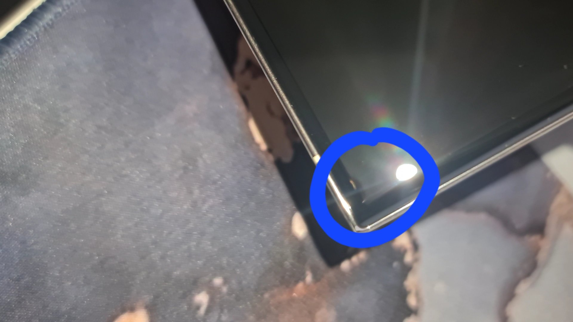

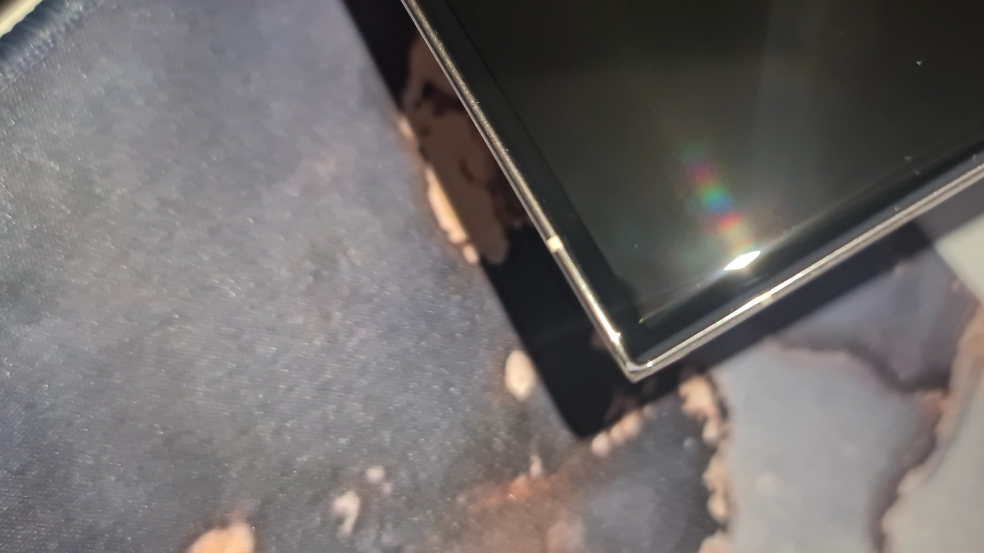

Hallo liebes "Forum" :)
Ich habe soeben mein neues Galaxy s23 Ultra ausgepackt und am unteren rechten Bildschirm eine Art knick im Bildschirm entdeckt. Man sieht ihn nicht direkt, nur bei bestimmten Winkeln bzw Hintergrundfarben.
Hatte evtl. jemand das gleiche Problem? Oder übertreibe ich 😀?
Es ist nicht arg, dennoch für den Preis - mit nicht absehbaren, eventuellen Problemen in der Zukunft nicht so toll.
Freue mich auf Antworten.
Beste Grüße VideoCapture_20230219-191317.jpgVideoCapture_20230219-191305.jpg

Ich habe keine Folie auf dem Display, dass ist tatsächlich IM Bildschirm. bzw unter dem Glass :)
Man erkennt es Leider auf dem Foto nicht so gut und ein Video kann ich nicht hochladen :/

Je nach Lichteinfall bzw der Helligkeit sieht man einfach eine kleine delle, wie als wäre der innere LCD einfach etwas eingeknickt. An sich nicht sooo schlimm, aber ich weiß nicht ob das in Zukunft evtl. Probleme mit sich bringen könnte. Ansonsten Funktioniert alles einwandfrei :)
Man sieht es nicht auf anhieb, aber ich dachte es könnte Hilfreich sein darauf hinzuweißen 😺 und, bzw. ob jemand dasselbe Problemchen mit dem Model hat.

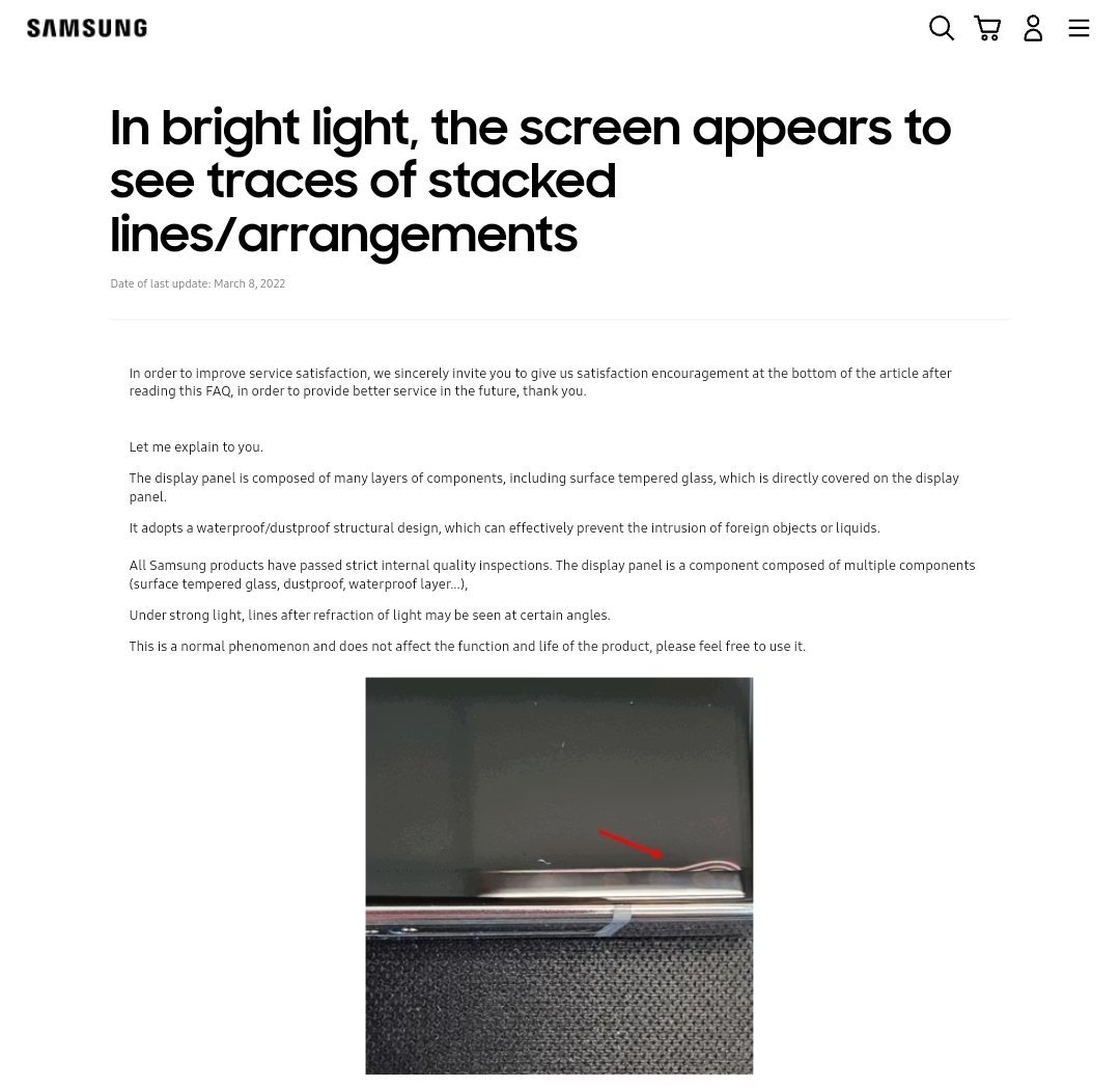

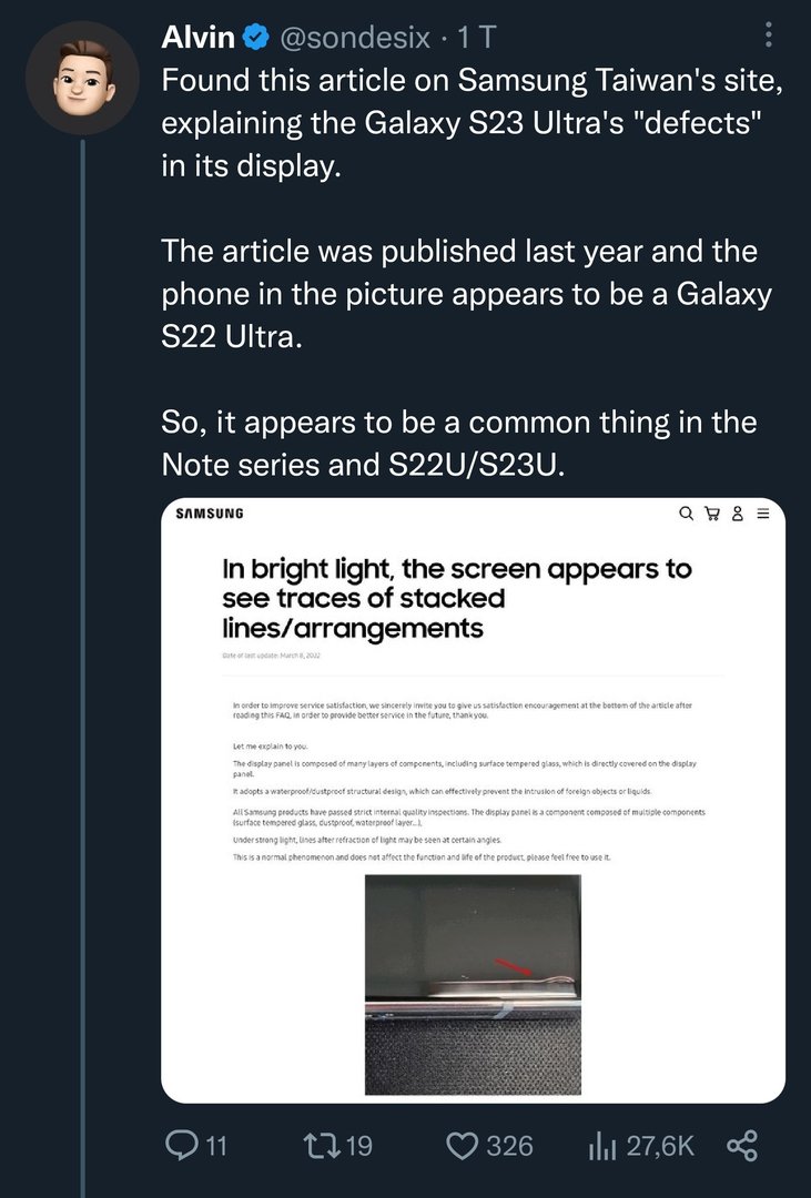

Mein S23U hat diese Unregelmäßigkeit auch im unteren, rechten Displayrand. Auf Twitter habe ich diesen Tweet aufgeschnappt. Ich mache mir keine Sorgen darüber, da es mir auch nicht auffällt, wenn ich es nicht suche. Dazu ist diese Sache bereits bei Vorgängermodellen bekannt und führt laut Samsung zu keiner Beeinträchtigung.

Hier wäre noch ein Artikel: Breaking: Samsung Galaxy S23 Ultra UK units have screen defects, Samsung replied - SamNews 24
Und ein Tweet über das Problem

Es ist zwar unschön, aber kein Fehler.
Jedes S22 Ultra und S23 Ultra, das ich bis jetzt in der Hand hatte, hatte genau die gleiche Stelle am unteren rechten Rand.
