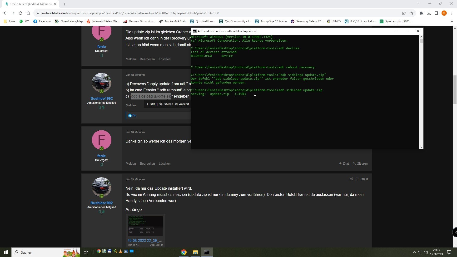

Jetzt läuft es. Ich danke dir. Dieser ganze Konsolenkram da.

Ich sag ja. Der Pfad war falsch....der hat im system32 Ordner nach der update.zip gesucht :D

Sollte das Handy automatisch neu starten. Der schickt im Fenster das update.zip ans Handy und dann wirds dort Installiert.

fenie hatte den Befehl mit "am Anfang und Ende" eingegeben, da dürfen ja keine "" sein.
@fenie
nein, weil du nicht offiziell für die Beta angemeldet bist.
falsch:
"adb sideload update.zip"
richtig:
