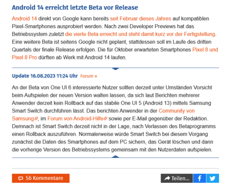

Bei computerbase.de

ok, mit Odin geht es sicherlich problemlos. Betrifft dann nur SmartSwitch, wo es mal wieder nicht funktioniert. Als wäre das Problem in den letzten Jahren nicht schon gewesen 😉

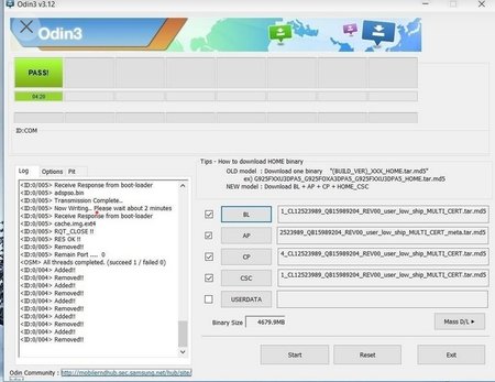

@Bushido1992
@maik005
Dann wäre es nett wenn einer von euch sich bereit erklärt eine Anleitung zu verlinken oder posten, wie man von Android 14 One UI 6 auf OneUI 5.1 über Odin zurück kommt.
@Floppy5885
1)Richtige Software ausm Netz holen (Handy Firmware z.B über das Programm "Frija" und das aktuellste ODIN)
2)Adb / Samsung USB-Treiber installieren
3) Handy in den Bootloader Modus booten (adb reboot-bootloader / wenns Handy aus ist (muss komplett Heruntergefahren sein) mit dem PC verbinden und bixby + Volume up halten.
Info; ohne USB Verbindung geht er nicht in den Bootloader.
4 in ODIN
CP+AP+BL+CSC (kein Home_CSC!!) auswählen. Die Dateien sind auch passend beschriftet.
(bei ID:com links oben, sollte die Farbe hellblau sein = Handy erkannt)
Dann einfach nur "start" drücken.
War jetzt auf die schnelle geschrieben. Aber so stimmt alles. Evtl pass ichs nochmal an, sobald ich am PC bin.
So wie auf dem Bild sollte alles aussehen... Hier wurde schon erfolgreich geflashd (grünes PASS)
Reaktionen: wat_neues, Brasilianer85, WolfgangN-63 und 4 andere

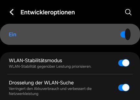

Passagier57 schrieb:
Diese ständigen WLAN Abbrüche gehen einem langsam echt auf die Nerven.
Versuch mal test Weise zwei Dinge zu machen.
Schalte mal das 2,4ghz netzte daheim in deinem Router aus und teste mal.
Weil bei mir daheim sind die netzte mit unterschiedlichen Namen getrennt, also 2,5 hat einen anderen Namen wie das 5ghz netz.
Und versuch mal in der Entwickler Einstellung, dass zu aktivieren, wenn es nicht schon ist.
Reaktionen: Passagier57
