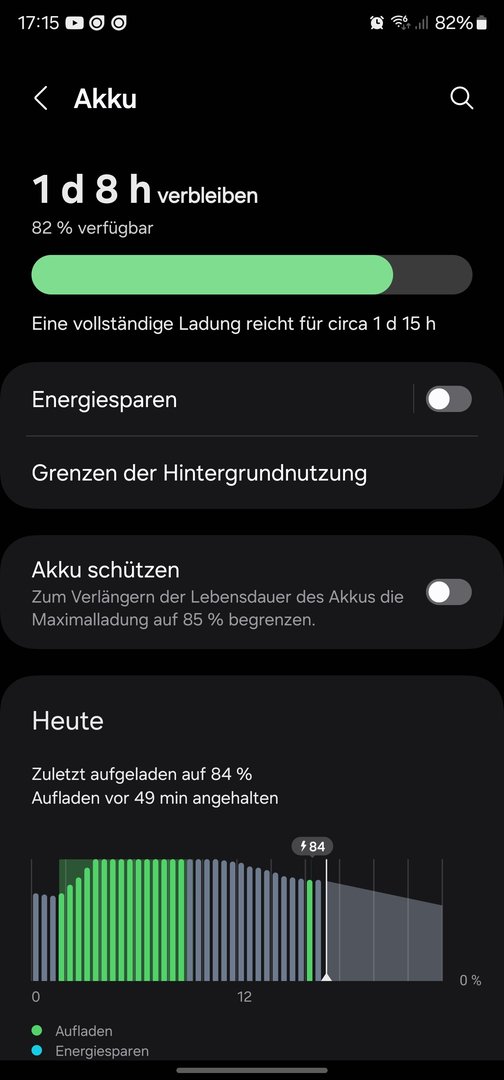

Hast du zufällig "Akku schützen" aktiviert?
Dann lädt dein S23U natürlich nur bis 85% Das würde erklären warum es morgens immer um die 80% hat.
Nein, Akku schützen habe ich nicht aktiviert.
Das ist seltsam, bei mir geht es sogar mit einem 5 Watt Netzteil an einem QI-Lader. Mein Handy hat sogar ein relativ geschlossener Case, wo ich mir anfangs Sorgen machte, ob das damit noch geht. Abends hat das Handy um die 70 % und morgens dann 100 %.
"Akku schützen" habe ich auch nicht aktiviert.
Screenshot_20231130_171513_Device care.jpg Screenshot_20231130_171521_Device care.jpg
Keinerlei Probleme. Habe verschiedene Samsung Qi Lader und auch Noname im Auto und auf der Arbeit

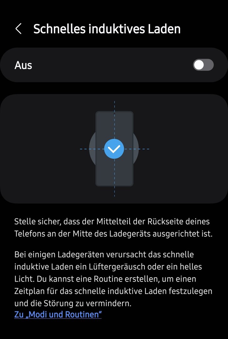

Schnelles laden deaktiviert?
Schnelles induktives Laden ist aktiviert.

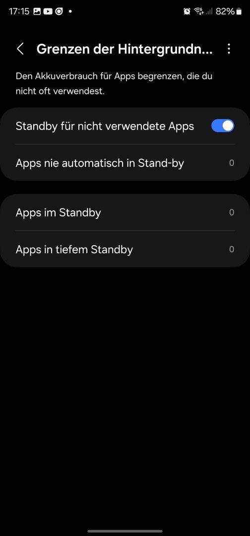

Wenn das Handy, so wie Du im 1. Post schreibst, sich in der Nacht bis 100% auflädt und dann am Morgen nur noch ca. 80% hat, würde ich vermuten, dass irgend eine App oder ein Prozess den Akku leersaugt. Denn selbst wenn die Erhaltungsladung nicht funktioniert, sollte das Handy normalerweise über Nacht nur ca. 3-8% Akku verbrauchen. Hast Du nach dem Update mal einen Wipe Cache gemacht? Du könntest das Handy auch einmal im abgesicherten Modus starten und schauen, wie es sich dann beim Laden verhält... Wieviel % an Akku verlierst Du über Nacht, wenn Du es am Abend über Kabel lädst?
Reaktionen: carapetito und WolfgangN-63
Wipe Cache hatte ich nach dem finalen UI 6.0 gemacht. Das eine App mir über Nacht (und dann auch über Tag) den Akku schneller entlädt hatte ich auch schon vermutet und evt. auch schon eine gefunden, die ich erst nach dem Update installiert hatte (Sparkassen App zum mobilen Bezahlen lief dauerhaft im Hintergrund).
Aktuell sieht es jetzt so aus, dass der Akku über Nacht nach wie vor sehr langsam induktiv lädt, sich aber nicht mehr entlädt. Letzte Nacht (23.30 - 07.30) hat es der Akku induktiv von 52% auf 88% geschafft. Vor dem Update war der Akku selbst von 20% über Nacht immer morgens bei 100%.

Ich bin bei 17%/h qi Ladeleistung.
Von 15-100% also ~5Std.
Da reicht einmal Schlafen ja aus.🥱
( Schnellladen ist aus gestellt)
