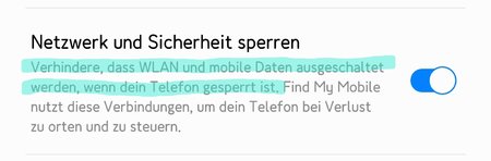

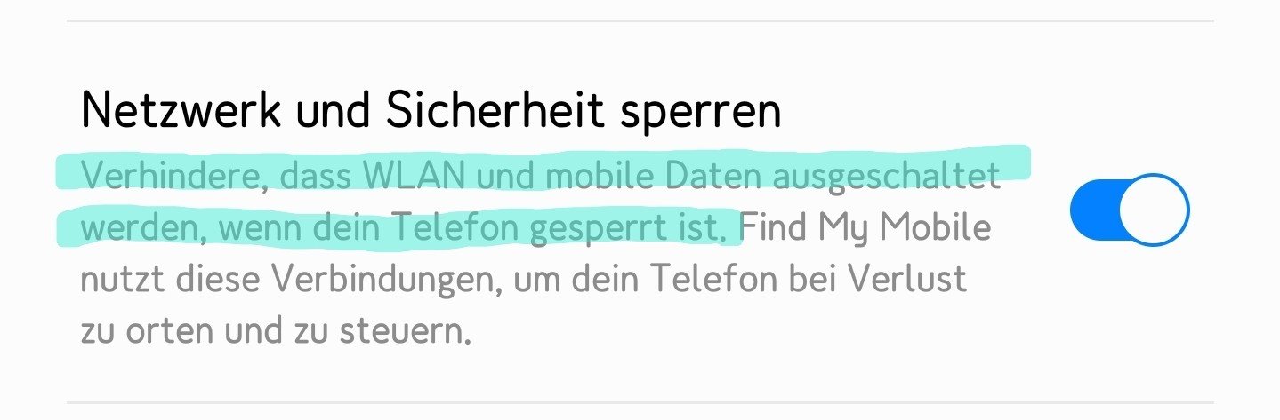

Auch ganz wichtig bei Sperrbildschirm das Sperren von Netzwerk und Sicherheit ausschalten ansonsten bekommst du alles an Nachrichten erst beim entsperren! Das Problem hatte ich auch...weil dieses standardmäßig aktiviert ist

@Traindriver2302
Wie du schreibst, Standardmässig ist der Punkt Netzwerk und Sperren eingeschaltet. Diese Standardeinstellung kann man ruhig so belassen. Denn bei Sperren und Netzwerk steht ja... "Verhindere, dass WLAN und Mobile Daten ausgeschaltet werden, wenn dein Telefon gesperrt ist". Wenn du Probleme beim Empfangen von Nachrichten hast, ist da was anderes, aber das hat damit nichts zu tun.
Reaktionen: Dadoman30, DplusM, Randall Flagg und 5 andere
@Samsi2 Selbes bei mir. Habe die Funktion eingeschaltet und keine Problem beim Empfang von Nachrichten.
Reaktionen: RB80, marcodj und Samsi2
Das ist Quark, das hat damit absolut null zu tun. Diese Option sorgt nur dafür, dass man vom Sperrbildschirm aus WLAN und mobile Daten nicht ausschalten kann, solange das Gerät gesperrt ist. Sagt auch schon die Beschreibung.
Also @RB80, lass das definitiv ruhig an, das kann gar nicht helfen.
