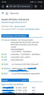

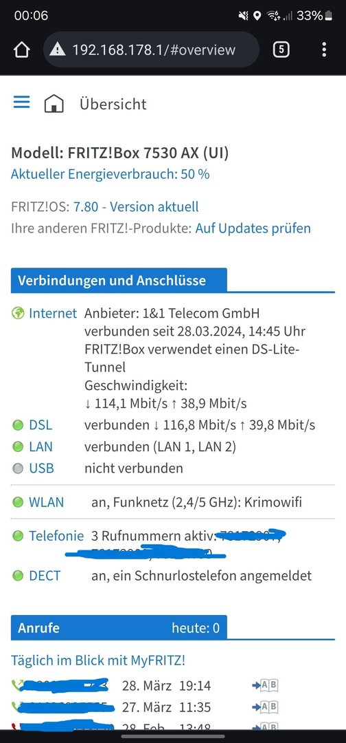

IPv4 aktiv über DS Lite meinst du?
Steht im Online-Monitor wirklich DS-Lite?
Wahnsinn das hat geholfen. Du bist der Held des Tages danke dir.
Ipv4 aktiv über DSlite Tunnel
