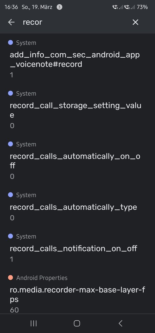

auf der Suche nach einer Möglichkeit die schon oft diskutierte Option "call Record" mit dem ändern der CSC des Phones ... bin ich über folgende App gestolpert.
Settings Database Editor - Apps on Google Play
Kennt jemand diese App? Hatt jemand den Mut sie auf dem S23U zu probieren, ob dieser Weg funktioniert? Ich trau mich nicht die Parameter zu setzen/speichern...aus Angst, dass ich meine 273GB private und dienstliche Daten auf dem Phone schrotte, weil es dann nicht mehr startet 🫣
Aber genau das brauchs ja scheinbar nicht ... mit SamFirmware die CSC ändern wollte ich umgehen.
Wie mir die o.g. App suggeriert, soll es ohne Anpassungen der CSC möglich sein.
Also 3 Klick - fertig.
Klingt einfacher als CSC umschreiben
Teste es mal für uns 😁

Spannend "Wenn Sie die App deinstallieren, gehen die vorgenommenen Änderungen möglicherweise verloren."
Hört sich gar nicht so toll an. Glaube samfw war für mich die bessere Wahl. Hab heute damit mein S21U bearbeitet und das klappte.
Ich habe wegen des Callrecordings bei mir die CSC geändert, insofern kann ich das leider aktuell nicht direkt ausprobieren, kann aber beisteuern, dass bei mir "record_calls_automatically_on_off" auf 1 steht....
Die spannende Frage ist nur, ob dieser Wert als Folge der entsprechenden CSC-Einträge gesetzt/geändert wird (dann würde das Ändern des Wertes nichts bringen) oder ob das Ändern des Wertes tatsächlich die Aktivierung von Call Recording zur Folge hat....

Ich vergebe (siehe unter Einstellungen der App) per Sdk Tool die Schreibrechte und ändere die config.
Grüne Parameter sind auf der Nutzerebene offen änderbar. Lila im schreibgeschützten System. Rot benötigt Root.

@KnudBoerge nein, das geht nicht, da nicht nur die CSCFeature-Datei selbst sondern auch die Ordner dort die entsprechenden Schreibrechte brauchen... ich glaube ich probiere das auch mal aus, mich interessiert wie die App arbeitet ;)....
Ich habe bisher mit Setedit gearbeitet um die Einträge in den Einstellungsdatenbanken zu modifizieren, das greift aber nur auf die build.prop usw zu, nicht auf die Samsung-spezifische CSCFeature-Dateien...
Für den Zugriff auf die Einstellungsdatenbank kann man per ADB der App die entsprechenden Rechte (WRITE_SECURE_SETTINGS) einräumen, wäre ja spannend wenn es etwas ähnliches für die CSCFeature gibt ;)
EDIT:geht nicht, die App editiert lediglich die Einträge in den build.props.... Aber vielleicht reicht es ja dennoch den oben erwähnten Eintrag auf 1 zu setzen....
