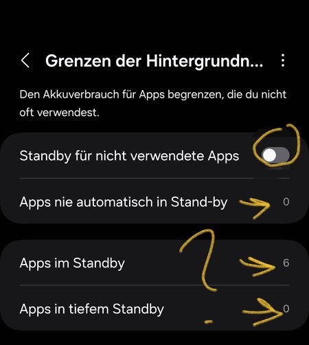

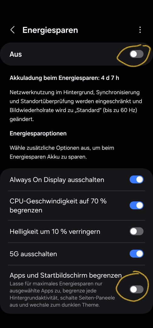

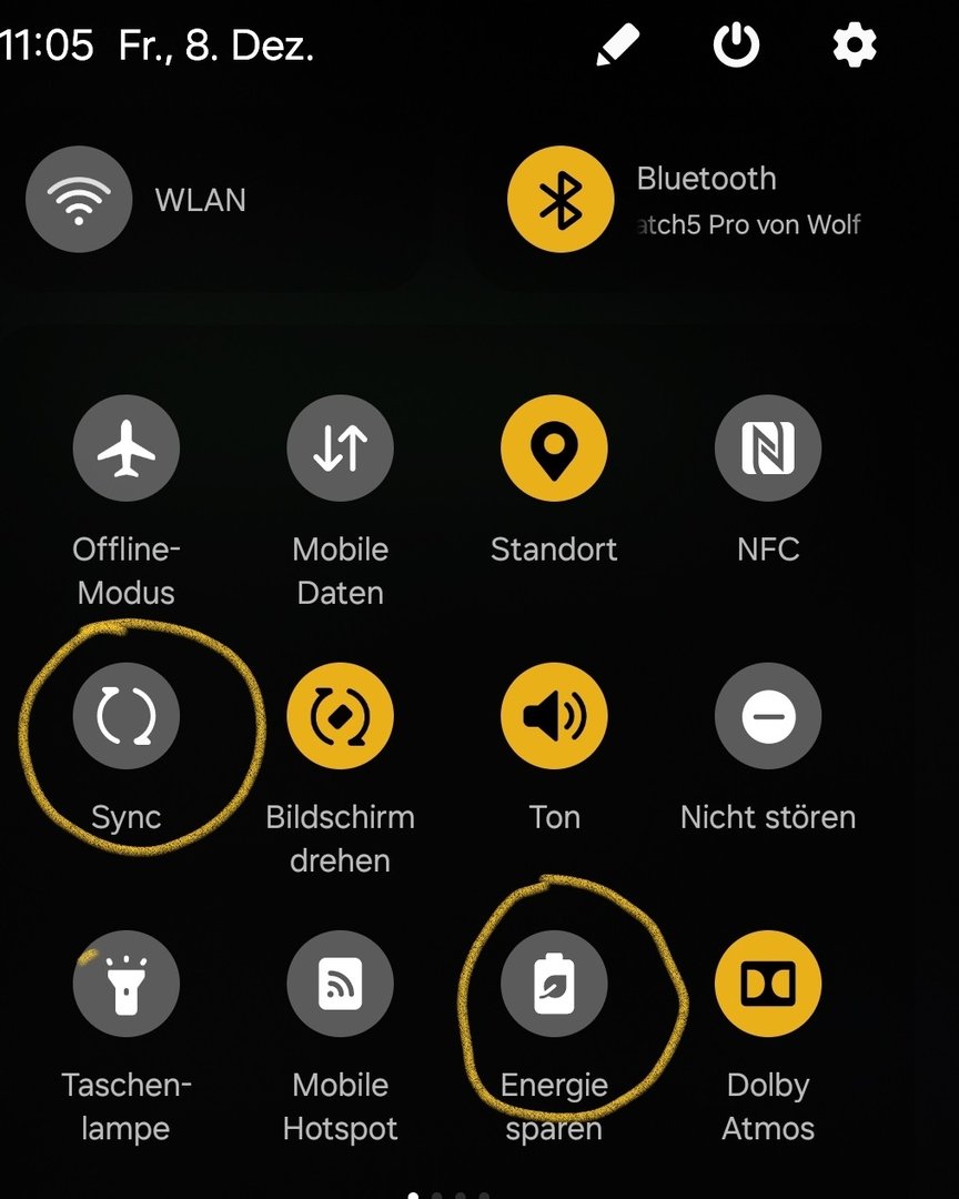

Sind ggf. weitere Akkuoptimierungen im System aktiviert? Das brächte u.U. einen DeepSleep für die App bzw. kappt den Push.
Da bitte auch mal unter den Akku Einstellungen nachsehen, bzw. bei Datenverkehr ( Datensparen aktiv? ) und den Goodlook Apps wenn installiert.
