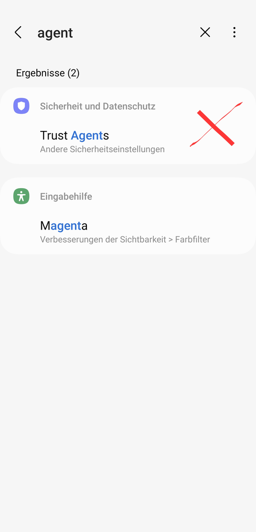

@speedy548
Ja gibt's dafür e in ne Erklärung oder soll man rätseln?
Die trust geht's kenne ich, aber was ist damit?
Reaktionen: kaderekusen
@speedy548 gehe zu Einstellungen - Sicherheit und Datenschutz - Andere Sicherheitseinstellungen - Trust Agents und schalte Smartlock aus und wieder ein. Danach funktioniert wieder SmartLock. Bei mir immer nur kurze Zeit.
