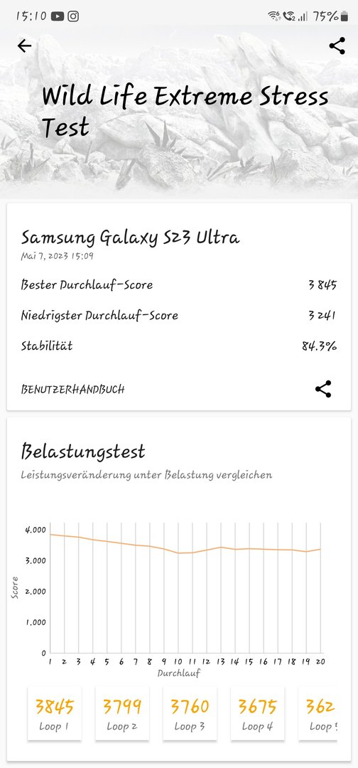

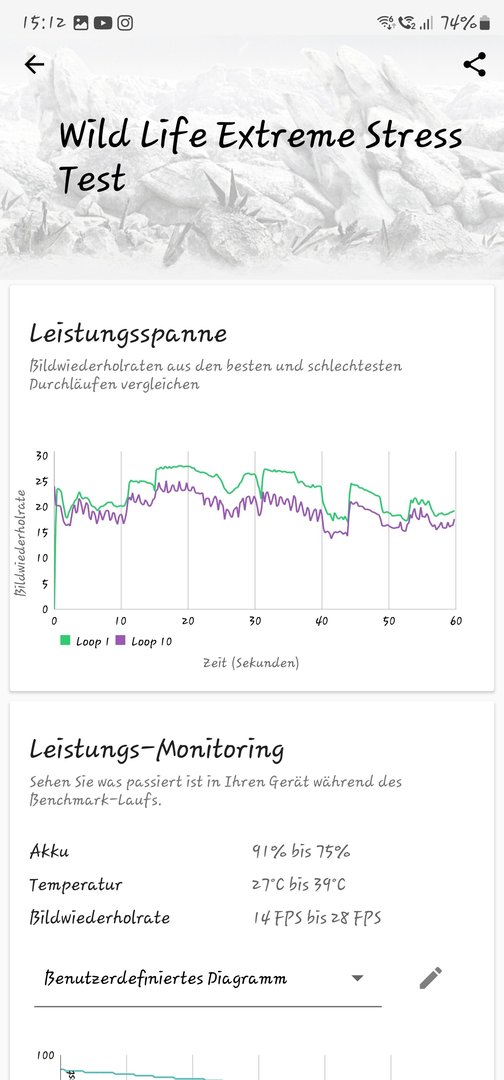

Hier von mir auch mal.
Lg
Lg
Wow. Das ist ja nochmal besser als meins! Nicht übel!
Reaktionen: orgh
Lg
Das sind ja absolute Hammerwerte, wow!
Hast du vielleicht ein paar Tricks auf Lager, wie du so eine starke Stabilität erreicht hast? ;)

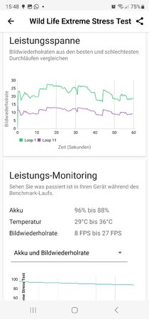

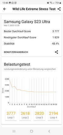

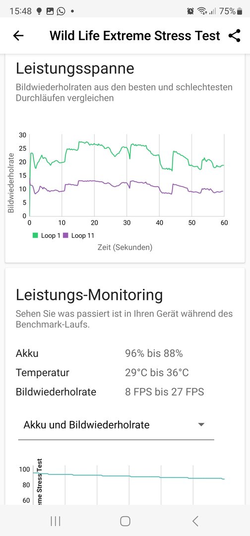

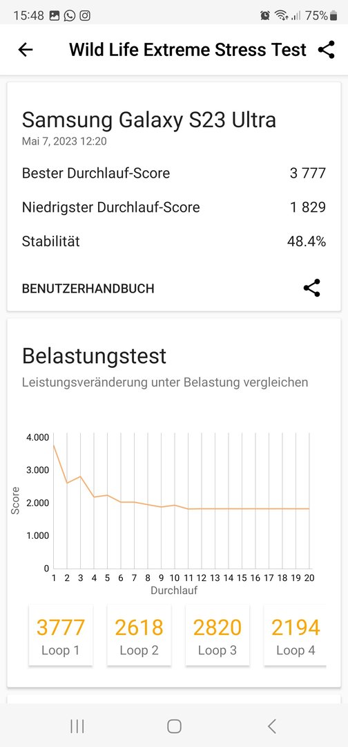

Hier sind noch meine "Horrorwerte" vom letzten Test...

JJ81 schrieb:
@CFisch Ich denke, dass aktive Hintergrundapps schon eine Rolle spielen bei den Benchmarks, allerdings beeinflussen die meisten davon das Ergebnis nur geringfügig
Woher kommen dann so große Unterschiede??
