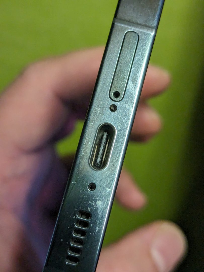

Ich habe auch ein wenig Probleme, staub schon ausgeschlossen. Mein Stecker geht gar nicht komplett rein, also auch der Originale USBC Stecker nicht, ist das bei euch auch so ?
@Deleo
Dann wird wohl Schmutz in der Buchse sein.
Oder meinst du das er einrastet aber das Steckergehäuse nicht am Geräterahmen anliegt?
Rastet gar nicht ein.Schmutz ist nicht mehr drin, mit der Nadel stoße ich auf Metal unten.

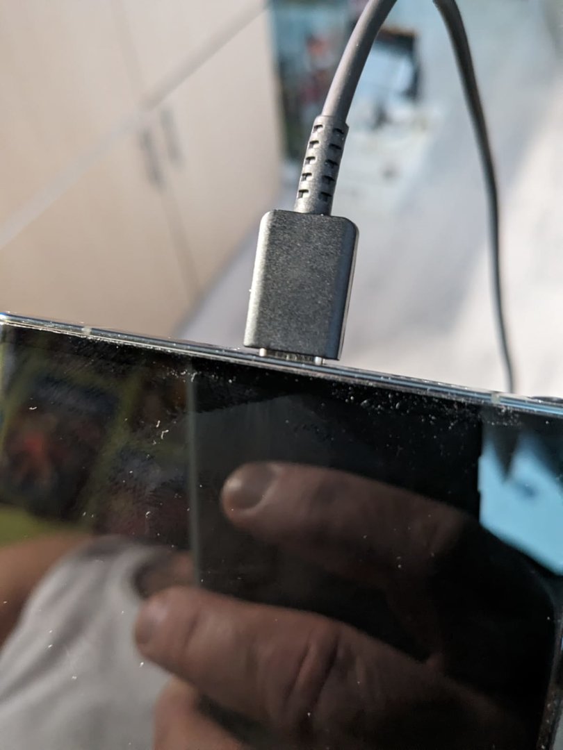

@Deleo auch mal in den Stecker des Kabels nachsehen?
Pule gerade noch mal, da kam echt noch mal was raus lol Man muss aber echt feste rumkratzen. Ich benutze eine Nähnadel, damit geht das ganz gut. Ich glaube ich muss mir echt mal so ein Schutz dafür holen.
Reaktionen: AL66
@Deleo
Da ist ja immer noch was drin.
Reaktionen: WolfgangN-63 und AL66

@Deleo
Wenn Du mit einer Nähnadel rangehst:
Schaltest Du das Telefon dazu aus?
Ferner würde ich die Spitze der Nadel etwas abrunden.
@Deleo Ich habe mit einem Zahnstocher den Staub entfernt. Ehrlich gesagt war ich überrascht, wie viel Schmutz ich herausnehmen konnte.
Reaktionen: Daichink
@maik005 ja das hab ich jetzt raus. Jetzt passt der wieder fast ganz rein. 👍Ich glaube an den Seiten ist noch was, da komme ich aber nicht ran.
@Deleo
schön.
Vielleicht in Zukunft vorsorglich mal vorsichtig reinigen.
Bevor das wieder zusammengepresst in der Buchse fest sitzt.
@maik005 Ja, ich hatte das mal beim iPhone aber auch erst nach 2 Jahren. Hätte jetzt nicht gedacht das so schnell so viel drin ist.
Hört auf mit den Metall Nadel Tipps, ruckzuck produziert ihr nen kurzen oder beschädigt die Kontakte. Ein abgeflachter Holz Zahnstocher funktioniert super!
Reaktionen: djatcan, Walve, tom_g und 3 andere
Sehe ich auch so. Holz od. Kunststoff Zahnstocher, aber kein Metall.
Kenne die Beschaltung des USB Ports nicht, könnte mir aber gut vorstellen das dort, auch im ausgeschalteten Zustand, noch Spannung anliegt.
Möglicherweise nicht direkte Akkuspannung, aber ev. eine Steuerleitung.
