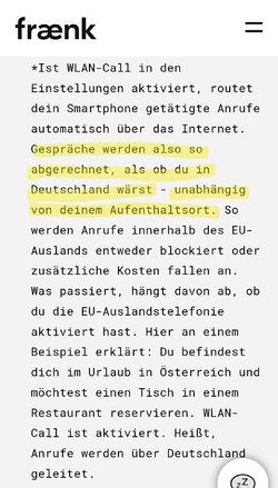

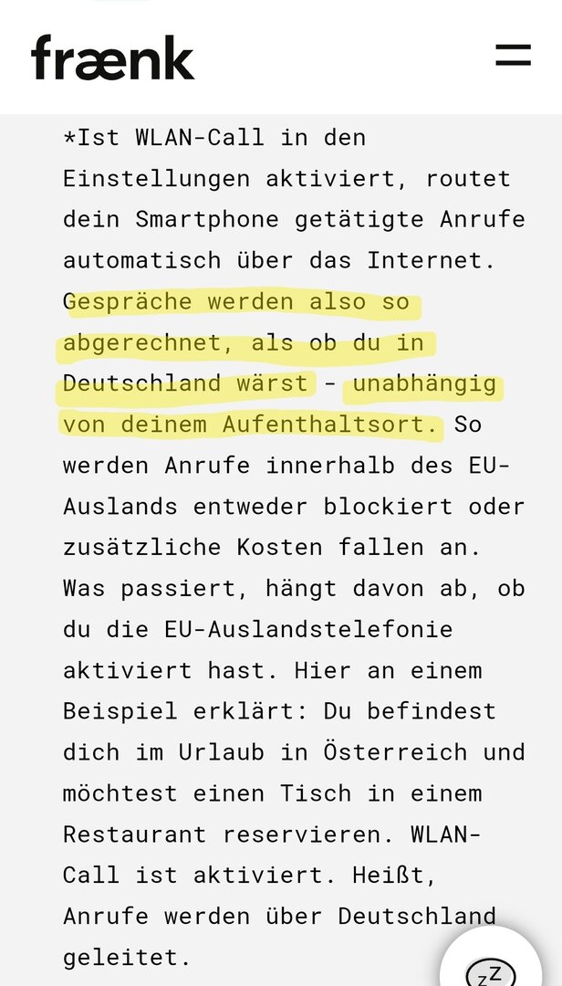

@maik005 Was bevorzugt wird WLAN-Call oder Mobile kann ich selbst einstellen. Unter Einstellungen > Verbindungen > WLAN-Anrufe > Anrufvoreinstellung
Na dan lese mal die 2 Nächsten Sätze nach der gelben Markierung. Das beisst sich irgendwie. Den WLAN-Telefonie geht OHNE (e)sim nicht. Somit weis der Provider in welchem Land du dich befindest und weis das es halt dann nicht Deutschland ist. Vielleicht bist du ja in übersee denkst du wirklich du würdest dan inlandgesprächstaxen bezahlen wenn du über WLAN-Call anrufst?
je nach Anbieter eben nicht.
nein, das beißt sich nicht.
korrekt.
Aber dadurch weiß dein Anbieter immer noch nicht deinen Standort.
Fakt ist, da gibts auch nichts zu diskutieren:
WLAN Telefonie wird so berechnet, als wenn du im Heimatland bist.
du kannst von den USA über WLAN Anrufe jemanden in Deutschland anrufen und zahlst nichts extra, wenn du eine Flatrate für Gespräche ins Deutsche Netz hast, ja.
Reaktionen: sybabe und junkyde
@pcfreakwin10 nein da beißt sich nichts. Wenn Gespräche ins EU Ausland kostenpflichtig sind (so wie hier bei Fraenk) und man ist in Frankreich und nutzt WLAN Call um in Frankreich anzurufen, dann wird das Gespräch über Deutschland (wegen WLAN Call) geleitet und somit telefoniert man aus Deutschland heraus nach Frankreich, obwohl man sich in Frankreich befindet. Wenn man einen normalen SIM Call macht telefoniert man von FR nach FR. Ergo keine Zusatzkosten bei Fraenk, da es sich um EU-Roaming handelt.
