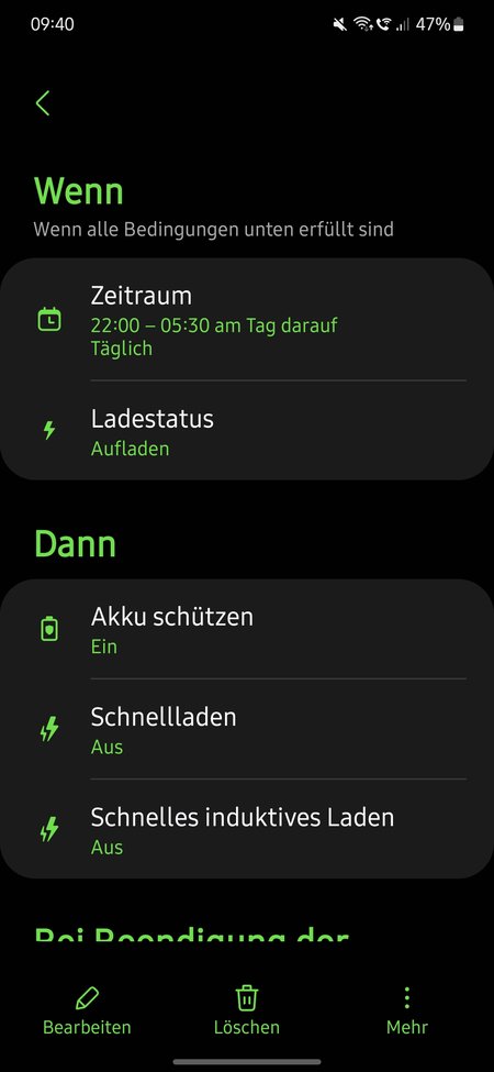

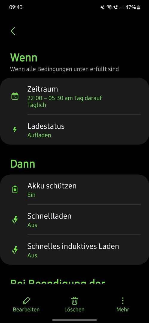

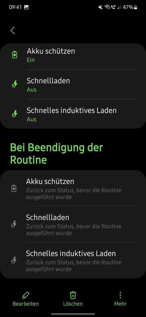

Du kannst eine Routine erstellen, sodass das Handy über Nacht bei 85% gehalten wird und erst kurz bevor du aufstehst vollständig lädt. Das sieht dann so oder so ähnlich aus:
Screenshot_20231205_094049_Modes and Routines.jpgScreenshot_20231205_094101_Modes and Routines.jpg

Das schaue ich mir mal an mit der Routine klingt aber als wäre es eine gute Lösung

Hallo ich habe die Routine wie von xabcx beschrieben gehabt und es hat Monate lang funktioniert.
Seit dem letzen Update aber nicht mehr.
Acku hat morgens 84%...
Auch eine 2. Routine die morgens starten soll funktioniert leider nicht.
Ich habe den Verdacht, das das Zeitfenster ne Rolle spielt, da im Protokoll immer andere Zeiten angezeigt werden als ich angegeben habe.
