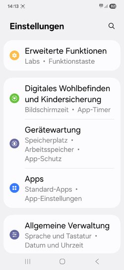

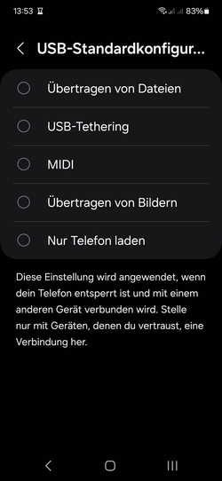

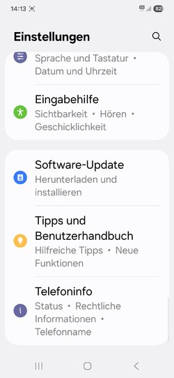

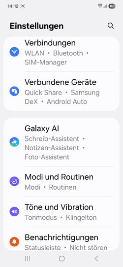

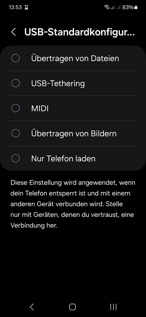

Mal in den Entwickleroptionen die USB Standardkonfiguration kontrollieren?
Eigentlich kommt ein Auswahlmenü wenn Du das Gerät mit dem PC/Notebook verbindest. Vielleicht einfach Mal von oben runter wischen. Ansonsten findest Du die Optionen in den Entwickleroptionen unter USB-Standardkonfiguration (siehe auch screen shot)
Ja genau. USB Standardkonfiguration.

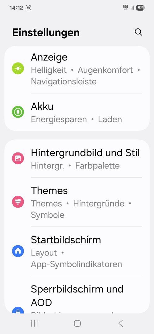

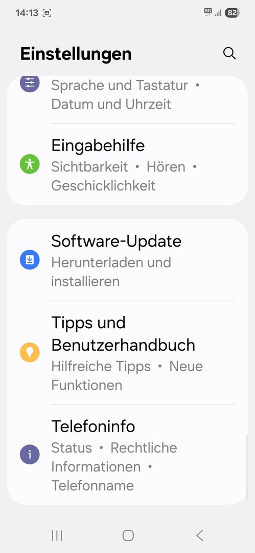

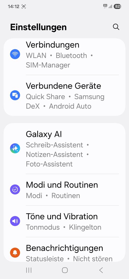

Das finde ich einfach nicht.

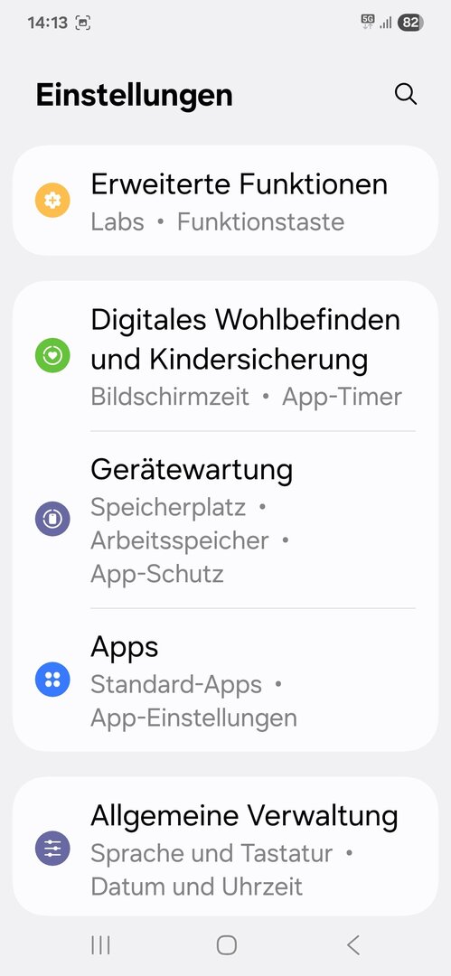

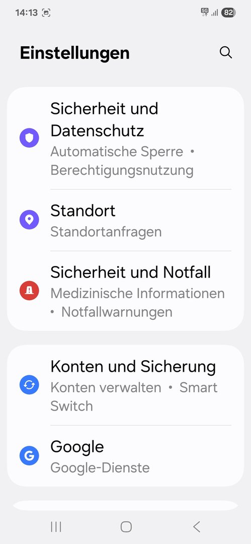

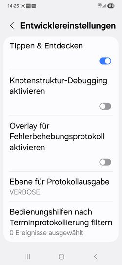

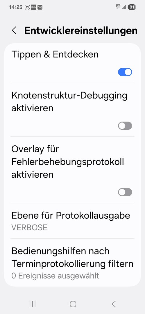

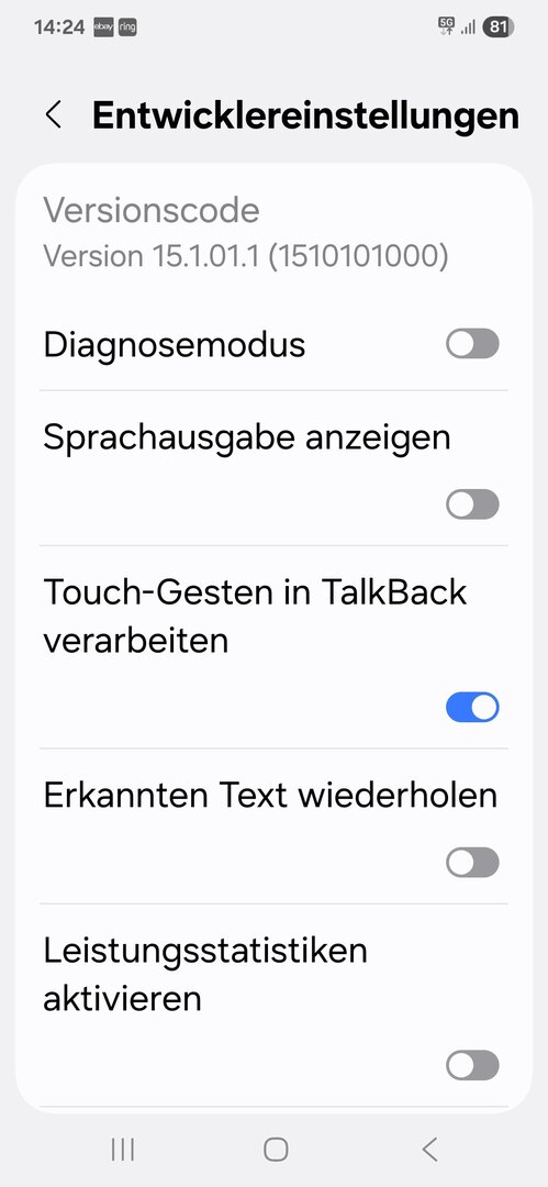

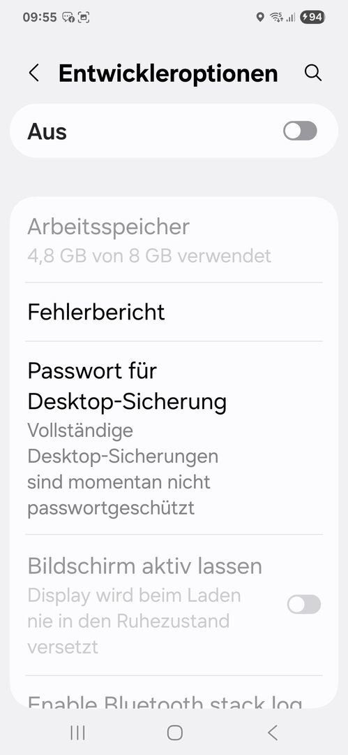

Ok, das wären meine Entwicklereinstellungen...
@wolfran
Ich weiß nicht wo du da bist, aber das sind nicht die Android Entwickleroptionen.
Und die wichtigste Frage ignorierst du!!

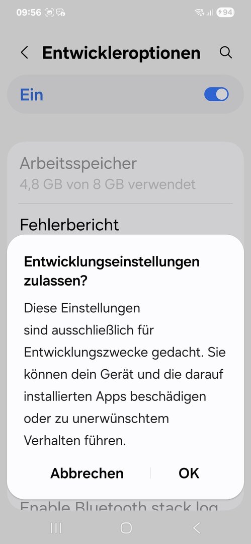

Einstellungen » Telefoninfo » Softwareinformationen » Buildnummer - hier 7 Mal tippen um die Entwickleroptionen frei zu schalten. Anschließend findest Du als letzten Punkt in den Einstellungen die Android Entwickleroptionen.
Jetzt ist noch offen ob Du die Automatische Sperre aktiviert hast.

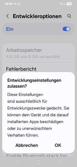

Super Mangold, das soll mal jemand wissen. Aber dafür bin ich ja auch jetzt im Forum.
Das Entwickler Menü ist jetzt da und jetzt muss ich Debugging aktivieren??

und Übertragung von Dateien aktivieren um Android Auto zu nutzen? Man kann ja nur einen Punkt auswählen

1. entwickleroptionen mit eurer hilfe aktiviert und auf "ein"
2. automatische sperre "deaktviert"
3. telefon neu gestartet
4. mehrere usb kabel getestet
aber immer noch kommt nur die meldung "Wird geladen"
vermutlich diverse feineinstellungen. könnt ihr mir helfen??

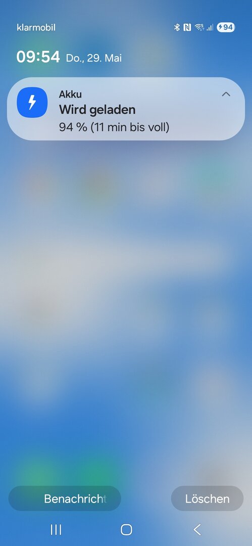

Bei den Benachrichtigungen?
Kannst du da drauf tippen zum umstellen?
Mach mal einen Screenshot davon.
Wie ist denn die Vorgeschichte des Gerätes?
Gebraucht gekauft? Mal repariert worden?
Wann ging die USB Vernindung zuletzt?
Die Geschichte des Handys ist ganz einfach. Ich bin hier der Resteverwerter und habe das Teil von meiner Frau übernommen, die nie die USB Funktion benötigte und auch nie das Handy mit dem Auto verbunden hat.
Ich bin möchte gerne die Android Auto Funktion sowie Datenübertragung nutzen.
@wolfran dann hat die USB Buchse wohl einen Defekt.
